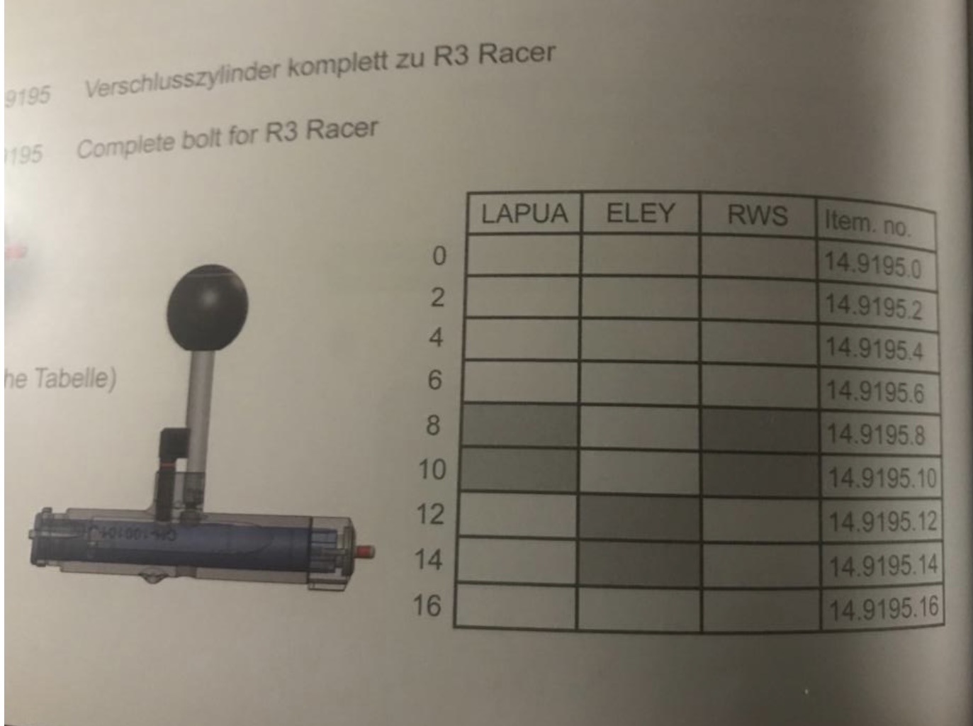

La galga es lo remarcado con trazo rojo en la siguiente foto:
Que opinais de la walther kk500, algunos me dicen que esta en igualdad en precisión a las bleiker o grüing 120

Y sé perfectamente de qué hablo, por tengo tres (3) galgas MONOPIEZA de la marca Grünig distintas: la 0 genérica, que viene de fábrica; una 10 para munición RWS que también vale, como las 8, para Lapua; y una 14, para Eley.
Aquí tienes fotografías que acabo de hacer a los sobres y galgas 10/14:
Que opinais de la walther kk500, algunos me dicen que esta en igualdad en precisión a las bleiker o grüing 130

Esas galgas Grünig no llevan anillas y comprarlas es bastante más complicado, en tiempo y dinero, que recibir un sobre con arandelitas.
Como Chano no tenga en stock, lo más probable según épocas, hay que pedirlas a Suiza, con todo lo que ello implica para según qué cosas como país extracomunitario.
Volvemos a lo mismo: tiempo, no una o dos semanas sobre todo ahora con lo del COVID; y dinero, que daría para tropecientas simples anillas. Máxime tratándose de Grünig-Elmiger, el Rolls Royce en el planeta Tierra junto a Bleiker de este tipo de armas.
Saludos cordiales.

El sistema de acerrojamiento Racer R3 de mi Grünig – Elmiger es la evolución actual del X-Racer y, por extensión, del antiguo Racer World Champion de 2011, cuya novedad principal fue la incorporación de un sistema de variación del head space para adaptarse a determinadas municiones y lograr con ello mejores agrupaciones si cabe.
A día de hoy, la galga es monopieza para mayor exactitud y rigidez, pudiendo elegirse entre varias numeraciones.
Que opinais de la walther kk500, algunos me dicen que esta en igualdad en precisión a las bleiker o grüing 160

Pues hazme un favor porque yo tengo un housing numerado con lápiz eléctrico 110204 y una galga de 0,1 mm.
Estoy tirando con Tenex y no se si es la medida adecuada.¿Puedes medir la diferencia de longitud de las 10 y 14 tuyas?
Supongo que será de 0,1 mm que es la diferencia de espesor del culote de Tenex respecto a Lapua.
Muchas gracias.
