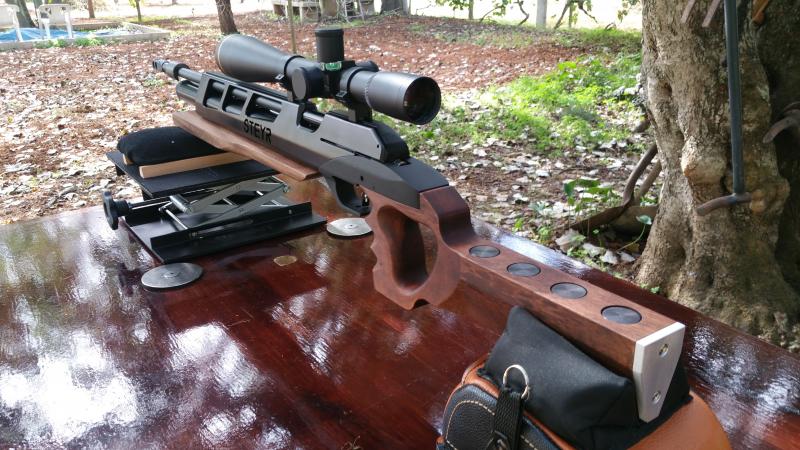

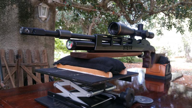

Hola, si te decantas por la Steyr, allí tienen de todo, culata para bench rest, airstriper, contrapesos para el cañón.
Estos círculos que se ven encima de la culata, son contrapesos que puedes quitar y poner a tu gusto.
Te subo unas fotos de la mia.
Salud

corcmari escribió:Hola, si te decantas por la Steyr, allí tienen de todo, culata para bench rest, airstriper, contrapesos para el cañón.
Salud
