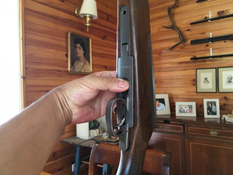

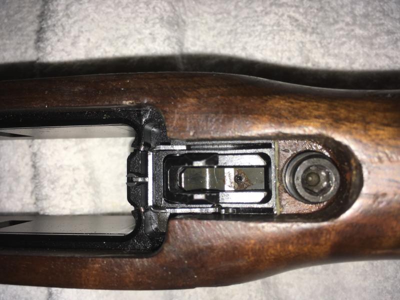

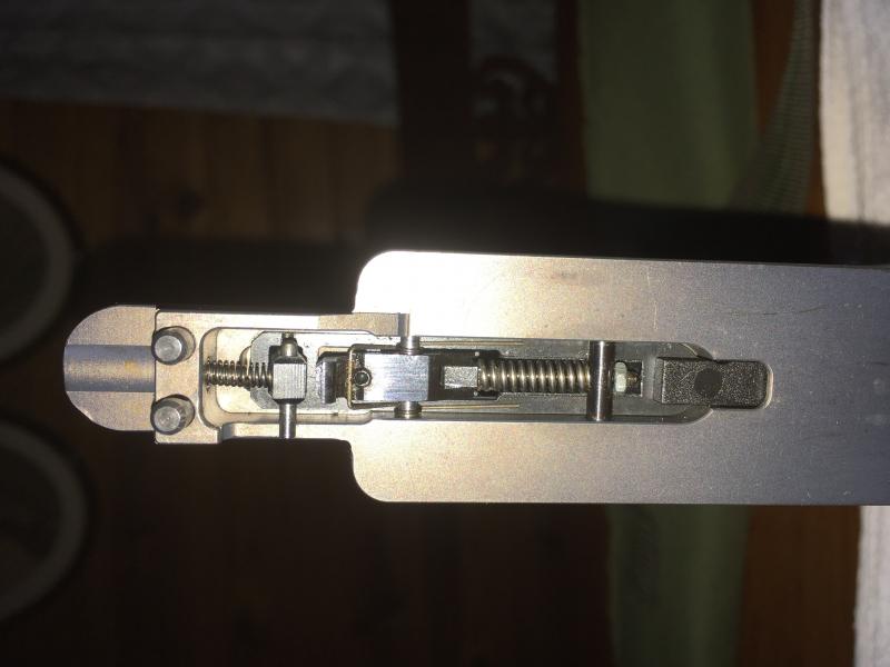

Hola, os comento. Puse el rifle apoyado verticalmente, se resbaló y se partió la madera de la culata y guardamanos a la altura del cerrojo a ambos lados. Lo arreglé pero a la hora de volver a montar todas las piezas del rifle, la pieza del gatillo, que se abre para introducir el cargador no hay forma humana de cerrarla. Lo he mirado mucho e intentado pero no hay forma de cerrarlo, creo que el problema puede estar en la pestaña de la pieza del gatillo o en el enganche que está dentro del rifle, pero no doy con la solución. Si podéis echarme una mano, os lo agradecería mucho. Slds

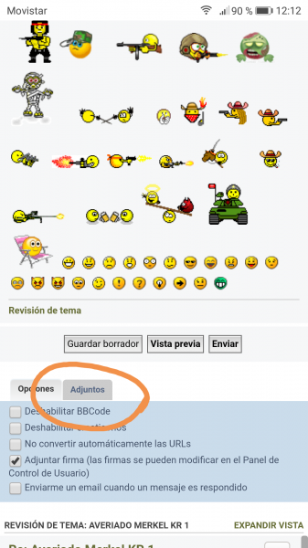

[quote="kiazara2"]No se pueden abrir tienes que ponerlas en adjuntos[/quote]
No encuentro la pestaña de archivos adjuntos. Donde está?

Mensajepor kiazara2 » 31 Ago 2020 11:51
Esta abajo. Del boton de enviar texto

Está el botón de vista previa y enviar nada más
Me pone también
NO TIENE EL PERMISO REQUERIDO PARA VER ARCHIVOS ADJUNTOS

Le das, adjuntos, añadir archivo, elijes la foto maximo 3 fotos, le das a enviar y listo

Hola, envío fotos y muchas gracias
A ver si podéis ver qué ocurre porque empieza la Berrea y no tengo arma
Hola, os comento. Puse el rifle apoyado verticalmente, se resbaló y se partió la madera de la culata y 140
Hola, os comento. Puse el rifle apoyado verticalmente, se resbaló y se partió la madera de la culata y 141

Otra foto
Hola, os comento. Puse el rifle apoyado verticalmente, se resbaló y se partió la madera de la culata y 150
Hilario_
Mensajes: 857
Registrado: 03 Nov 2018 15:21
Re: Averiado Merkel KR 1
Mensajepor Hilario_ » 03 Sep 2020 12:26
Da la impresión de que no acaba de encajar en su alojamiento.
Prueba a tintar de algunas manera (aceite, azulete, carboncillo...) todo el perímetro, superficie y salientes de la pieza metálica, cerrar, abrir y observar si marca algún pequeño punto de contacto, para ver dónde tropieza.
irbis
Mensajes: 918
Registrado: 04 Dic 2012 16:49
Mensajepor irbis » 03 Sep 2020 16:37
Hilario_ escribió:Da la impresión de que no acaba de encajar en su alojamiento.
+1
Me parece que es lo más acertado, lija en mano. A poco que toque en la madera, aún siendo sólo un roce leve, no te dejará cerrar.
Suerte.
