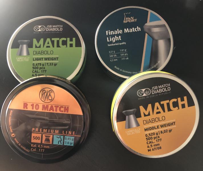

Comencé con el tiro con pistola a 10 metros este año, con una Steyr EVO 10 con la que estoy muy satisfecho. Casi siempre he tirado con balines RWS 10 Match y a partir de este mes de Septiembre y una vez estoy seguro que le doy al cartón, quiero probar otras municiones, a ver con cual consigo mejores agrupaciones y cual se adapta mejor a mi pistola.
Voy a probar los que os pongo el la fotografía, agradecería cualquier comentario de los más expertos, así como si me recomendáis probar alguna otra marca o gramaje.

Hola
Sin desmerecer las marcas que has señalado, hay otra/s chinas que son buenas , pero creo que la diferencia dentro de las marcas citadas no te van a dar muchos puntos más de tu horizonte y/o límite, creo que si haces más de 567/570 puntos puedes buscar diferencias que nunca serán de gran relieve, en esto lo que predomina es el "indio" no el arco/flecha,

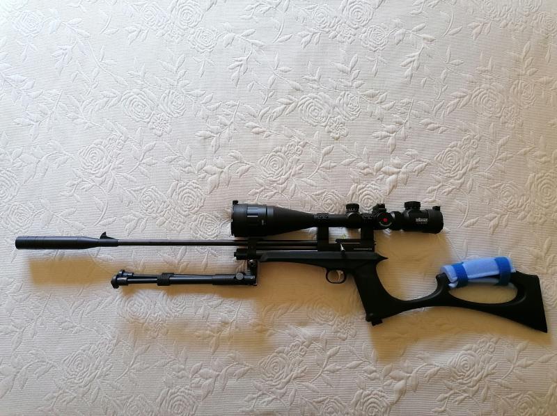

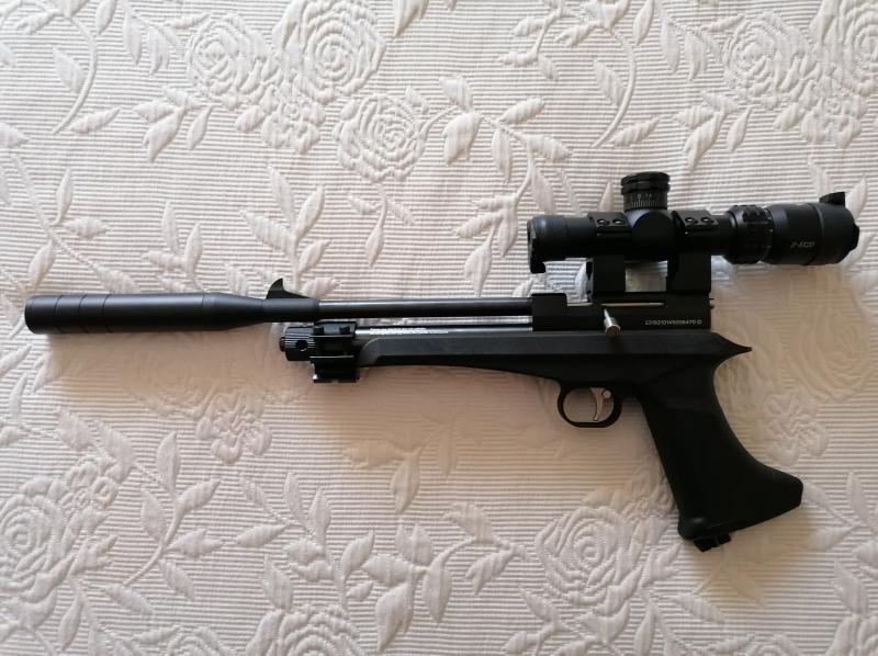

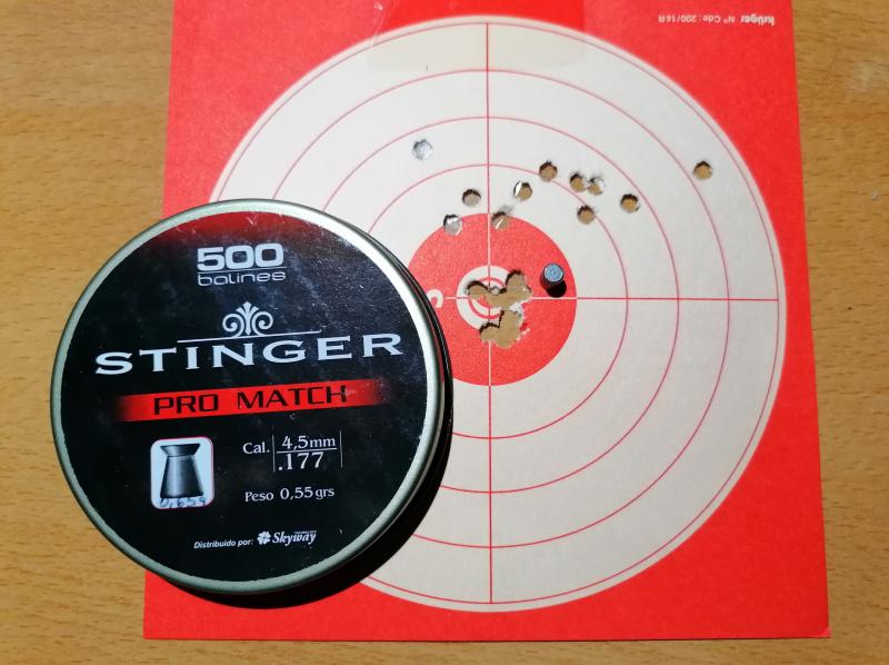

He usado unos de la marca Stinger, los Pro Match de 4'5mm y 0.65g; aunque en la caja ponga que son de 0.55g los he pesado con dos basculas distintas y las dos me han marcado 10.0grains.
Disparos a 10 yardas, apoyado en un tripode.
Los impactos de arriba son para ajustar el cero del visor.
La agrupación son 10 disparos.
Precio de la lata sobre los 5€
non_fuyades
Mensajes: 1155
Registrado: 30 Jun 2020 20:54
Ubicación: Aljaferia Bonica
Re: Balines pistola 10 metros
Mensajepor non_fuyades » 26 Ago 2020 22:22

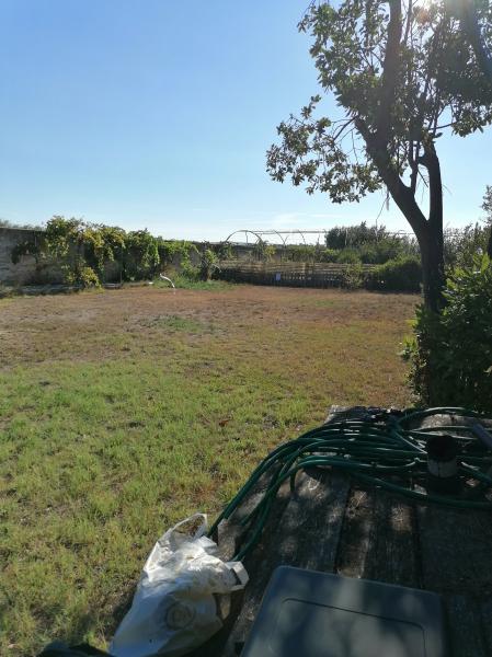

Los mismo balines y otros H&N FTT a 22m con un cierzo racheado del carajo y un visor distinto
Sobre mesa y con bipode.
Primero tiré los Stinger apuntando al centro y después los H&N apuntando a la diana superior derecha.
Cero del visor a 10m, sin tocar torretas. Visor chino marcado como Diana de 4'5-18x50.
Se obtiene mejor agrupación con el H&N.
Tirando con una Stinger Ares de CO2, potencia de 10j, aprox.
Se observa que los últimos tiros van cayendo por la falta de velocidad y presión del CO2.
En comparación con la foto anterior, los Stinger a distancia y con viento no funcionan.

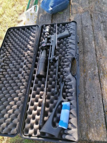

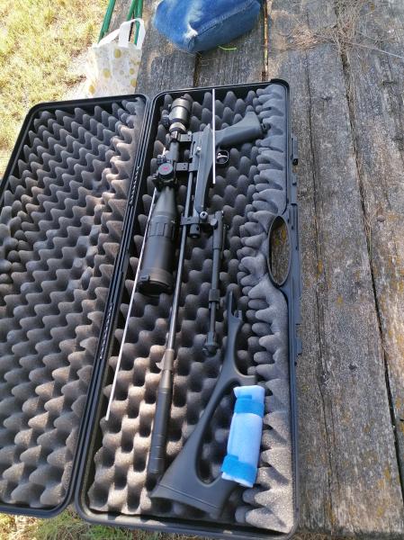

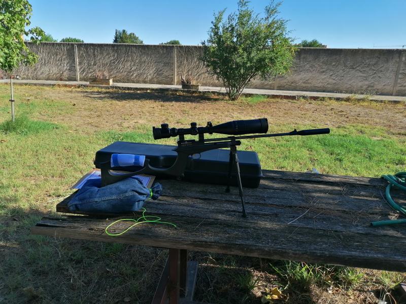

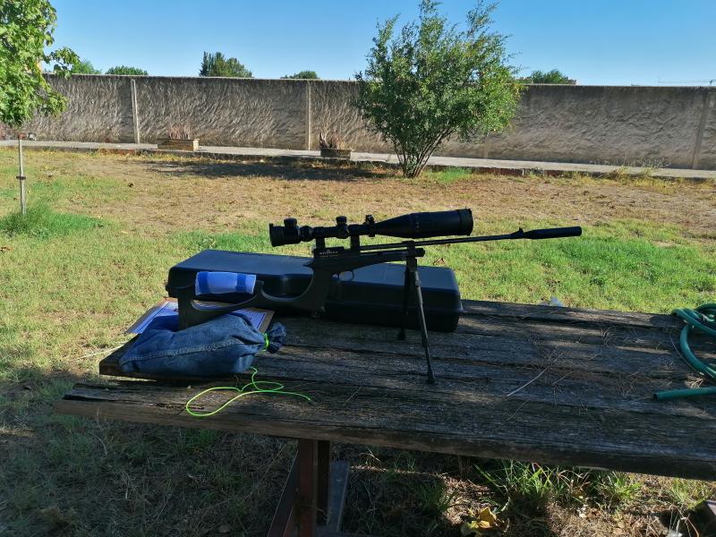

Mensajepor non_fuyades » 26 Ago 2020 22:44

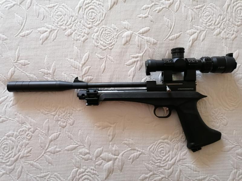

Vista del arma preparada y la mesa churrutera
Se vislumbran las cintas

Muy buenas compañero, menuda pistolita para empezar la modalidad... :wink:
Los más utilizados en esta disciplina son dos de los que ya has probado, los h&n finale match y los rws r10.
Quizá para entrenar puedas buscar otros más baratos pero si el dinero no es problema yo tiraría con uno de esos dos balines.

Buenos días. Prueba los H&N sport, punta plana por supuesto, no te defraudarán y de precio están muy muy bien.

Buenas compañero. Para pistola aire a 10 metros, el balin no es tan importante. Tienes un arma capaz de hacer monoagujero con cualquier munición de calidad.
RWS y H&N son dos marcas perfectas para tu pistola. En nuestro club, solemos usar H&N Sport, o Finale Match, depende de los gustos de cada uno. De hecho tu tarjeta de prueba de la Steyr estará hecha seguramente con H&N.
Con cualquiera de ellos vas a hacer exactamente la misma puntuación. Ya si quieres hilar fino fino... Pero fino de cojones, tienes que irte a cajas seleccionadas, donde se pesan los balines uno a uno y se calibran. Esas cajas, lo mismo te hacen subir un punto o quizás dos, y eso puede costar un campeonato de España. Pero de esto último, hasta que no compitas por ganar un campeonato como mínimo a nivel nacional, ni te lo plantees porque es tirar el dinero.
Te garantizo que tanto con H&N como RWS vas a hacer los mismos puntos. Ya depende de gustos, presupuesto y facilidad de conseguir una munición u otra.
