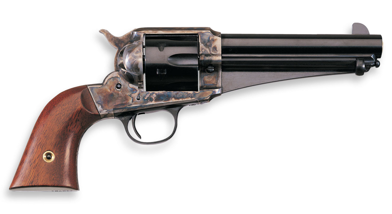

Yo dado que son armas de colección tendría esta: :D
Este ahora mismo es el que me gustaría tener:
https://www.armeriatrelles.com/tienda/es/rev%C3%B3lveres-western-listos-en-libro-de-coleccionista/7676-uberti-remington-1875-outlaw-5-12-45-long-colt.html
Han subido mucho de precio todos, valora alguno de segunda mano.
Largo de cañón todos tiran parecido, es más importante el disparador ó gatillo que el largo de miras, que sin duda ayuda y en eso gana el Outlaw y 1858 conversión, este ultimo yo ya no lo veo comercializado en España, no se si bajo pedido.
