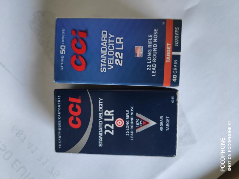

Hola foreros, tengo un problemilla con un Astra ts 22. El caso es que ha empezado a tener fallos de alimentación dependiendo de la munición.
Con la misma marca y tipo de munición, con la que venden ahora en mi club se interrumpe seguido, y con una más antigua que tenía guardada no da un problema.
Alguien tiene idea de como solucionarlo, o hacer algún axuste para que admita esa munición?
Con la de la abajo de la foto ni un problema, y con la nueva, la de la arriba falla.

Pues curiosamente hoy he probado con las nuevas de cci y también me interrumpe, con las anteriores no pasaba. Debe ser que son más flojas.

Buenas tardes. Espero poder datos de ayuda. Este invierno, detectamos en mi club, que las nuevas municiones CCI de color azul claro, generaban fallos de mecanización en las tiradas.
Hicimos prueba a base de crony, y la munición CCI azul claro, dió las siguientes velocidades:
263-261-262-256-264-268-257-265-262-261
La munición CCI azul marino oscuro, dió las siguientes velocidades:
272-274-277-269-278-277-274-276-280
Queda claro, que no cumplen las especificaciones que muestran en los embalajes, son más floja que lo que ellos indican.
Saludos a todos los compañeros y compañeras del foro.

coltpithon escribió:Buenas tardes. Espero poder datos de ayuda. Este invierno, detectamos en mi club, que las nuevas municiones CCI de color azul claro, generaban fallos de mecanización en las tiradas.
Gracias por los datos, ponen en blanco sobre negro una sensación que circulaba por ahí. Parecen algo más regulares, pero también más flojas. Confirmado.

1070 fps, lo que marca la caja, son 326m/s, aunque con arma larga se alcance más velocidad parece que no cumplían ni antes mi ahora ¿no?

Buenos días, estoy contento de poder serles de ayuda. Quisiera acabar de explicar, lo que no expuse al dar las velocidades, éstas mediciones, se hicieron con la pistola Walther del calibre 22lr de un compañero del club, modelo anterior a la Walther Expert.
Saludos cordiales.

Moskogz escribió:Hola foreros, tengo un problemilla con un Astra ts 22. El caso es que ha empezado a tener fallos de alimentación dependiendo de la munición.
Hoy he estado probando las club máster, la de la foto que os adjunto y ni una interrupción.
5,50 la caja en mi club

Hola, sabe alguien si ya las nuevas partidas de CCI standar no tienen el problema de las primeras al cambiar a la caja mas clara o siguen siendo mas flojas que la antigua de la caja oscura ?
He desempolvado del arnero una s&w del 22 y tenia unas cajas de la antigua y no me interrumpe y otras de las primeras despues del cambio de color y me interrumpe mucho.
Gracias.

En contra de lo verificado hace tiempo, referente a que la nueva munición CCI, servida en caja azul claro, que no daba la potencia adecuada, actualmente este anomalía está subsanada, hice verificaciones con cronógrafo, y sale a la misma velocidad de la antigua.
Espero poder haber ayudado.

Saludos, Mesillero. Supongo que ante la variación de carga expresada por los tiradores, la empresa reaccionó.
