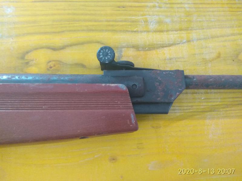

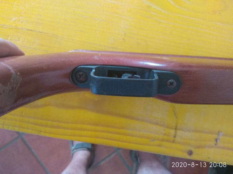

Hola compañeros, alguien puede identificar esta carabina? Y algo de informacion sobre ella? Su estado actual parece irrecuperable.
Hola compañeros, alguien puede identificar esta carabina? Y algo de informacion sobre ella? Su estado 00

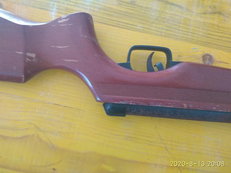

Una foto mas. No se le ven signos ni marca, muy oxidada. Quizas quitando maderas?
Hola compañeros, alguien puede identificar esta carabina? Y algo de informacion sobre ella? Su estado 10

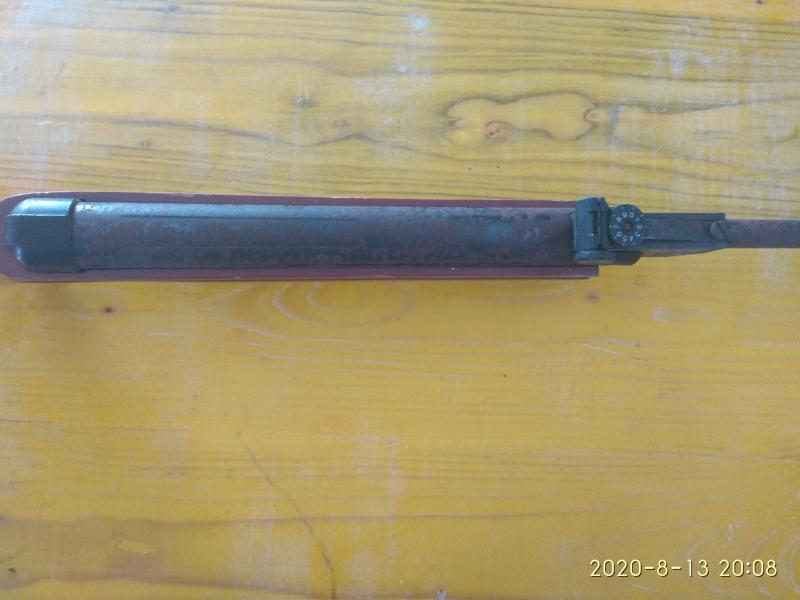

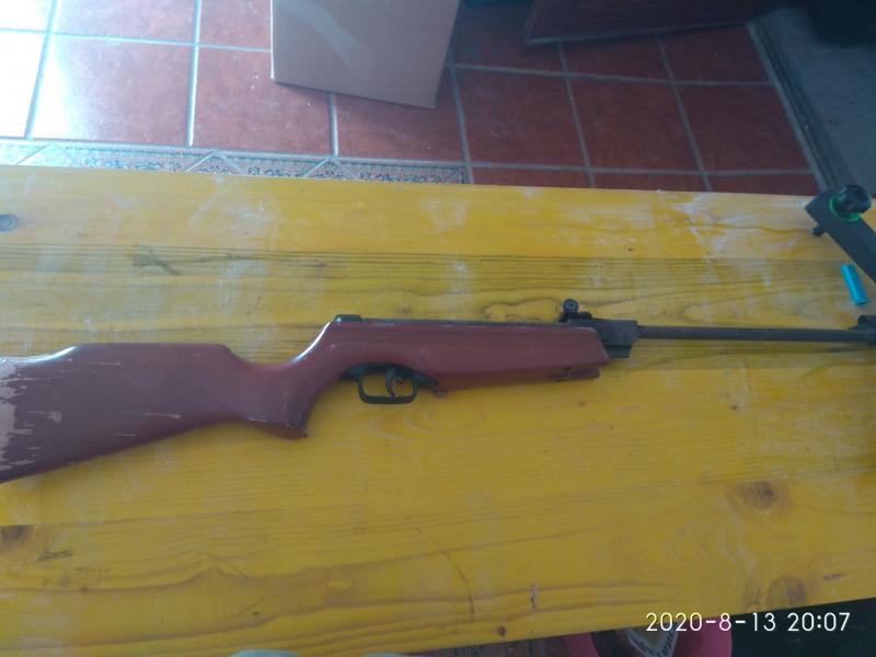

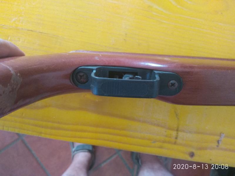

Mas fotos por si ayuda.
Hola compañeros, alguien puede identificar esta carabina? Y algo de informacion sobre ella? Su estado 20
Hola compañeros, alguien puede identificar esta carabina? Y algo de informacion sobre ella? Su estado 21
Hola compañeros, alguien puede identificar esta carabina? Y algo de informacion sobre ella? Su estado 22

Gamo David, Expo tal vez?

Gracias, investigare esos modelos a ver. No tecuerdo donde traian marcas. A la vista lo que hubiera esta cubierto de oxido

Diría que es el Modelo Expo o Cadet

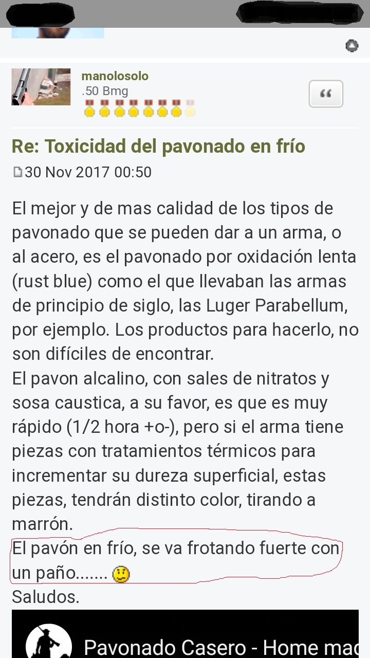

Segundo párrafo;dices que el pavonado en frío,queda muchísimo mejor y mas "regulares".
En este otro hilo,dices lo contrario..."no vale y se va con un trapo".
La hemeroteca es la que te persigue,no yo.

Gracias compañeros. Lo unico que la cadet y la expo no tienen seguro en el guardamontes, no?
Puede ser otra? O habia variedad de opciones

Gracias a vuestras pistas creo que he encontrado la que podria ser. Una Gamo 900. Es igual de aspecto y tiene el mismo seguro junto al disparador. Puede ser?

Rascando un poco ya se ve... GAMO CADET..no esta tan corroido como parecia
gracias!!!
