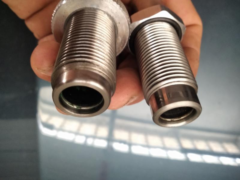

PedroXimenez
Mensajes: 1001
Registrado: 28 Jun 2013 04:21
Re: PROBLEMA RECALIBRADO VAINAS 7RM
Mensajepor PedroXimenez » 07 Ago 2020 18:40
Pues claro que para mi la perra gorda, mira la foto.
Dos dies de recalibrar, un Lee y un RCBS, ves el escalón?
Mira que me extraña que el tuyo no lo lleve....
