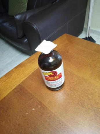

Después, trapo empapado.
Viendo que se ha comentado en otro hilo sobre la limpieza de los rifles y para no seguir allí con este 00
From my cold, dead hands !!

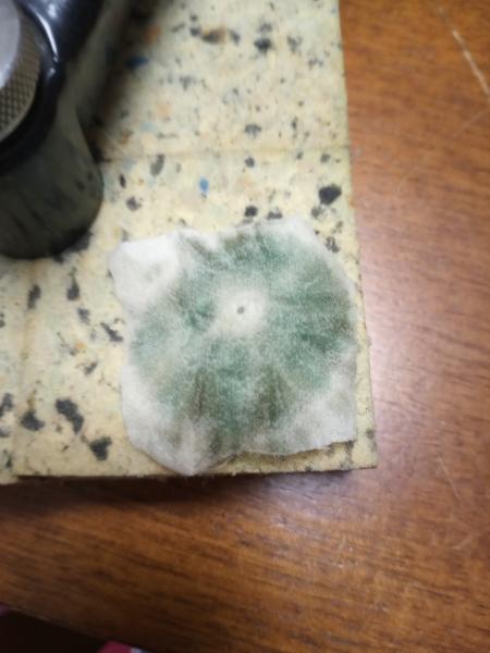

Mensajepor JohnWoolf » 27 Jul 2020 09:25

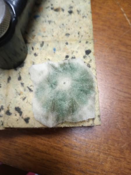

Ya se ve verde. Para que nadie me llame guarro aclaro que en su día exageré el estado del cañón para que se apreciara bien en las fotos.
W.

Mensajepor JohnWoolf » 27 Jul 2020 09:28

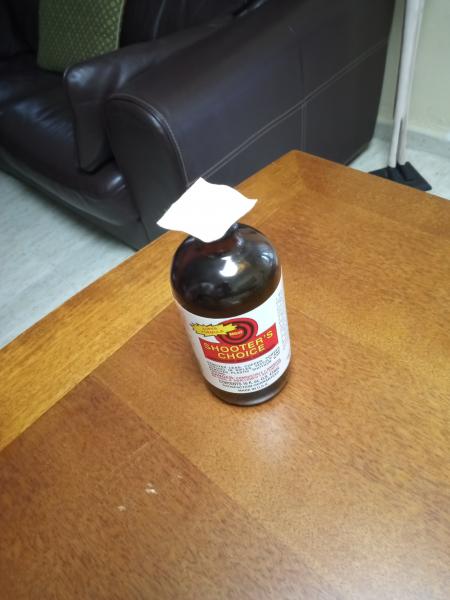

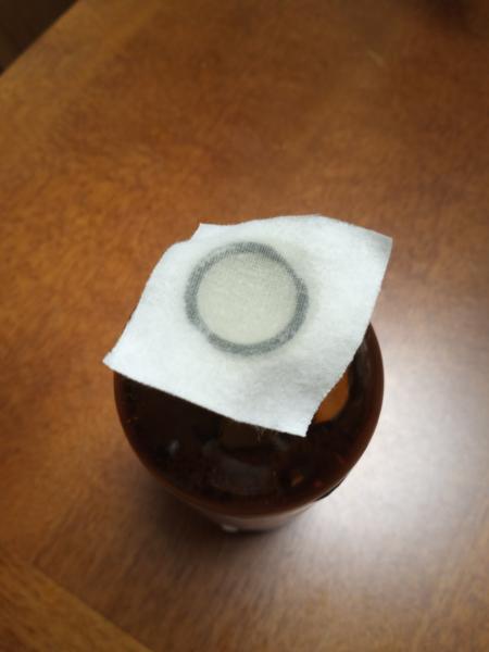

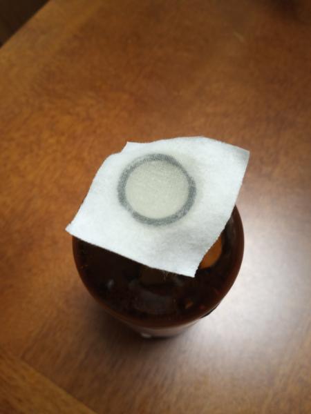

Entre las dos gratas, si el rifle tiene residuo considerable de cobre, le paso un trapo con S.Ch. puro y lo dejo trabajar unos minutos. Mucho no.

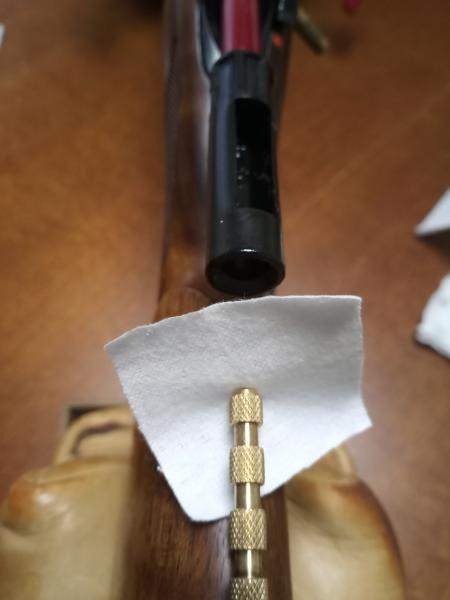

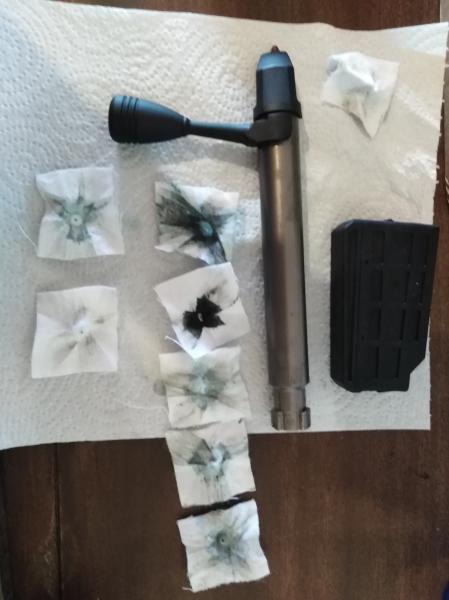

Más trapo empapado con mezcla o el producto que sea.
W.

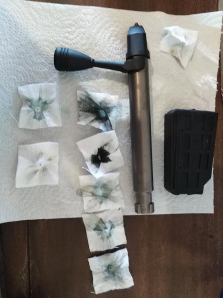

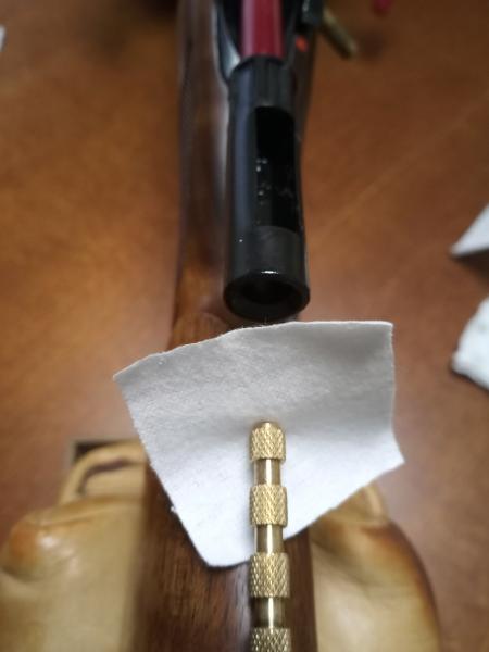

Y trapos secos para retirar todo producto.
Si no adapta bien porque el jag no permite llenar el ánima, le hago un relleno con papel de cocina o de WC. Pero ahí sí que ha de llegar a las estrías con positividad.

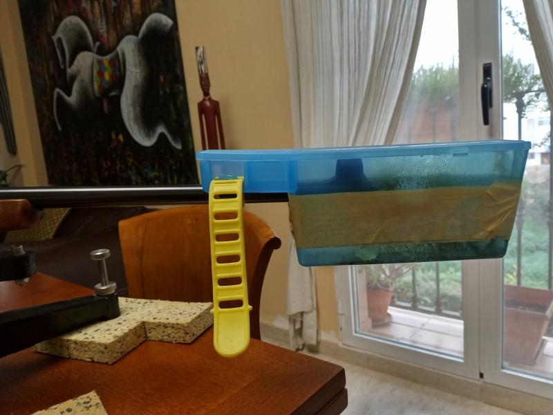

Mensajepor JohnWoolf » 27 Jul 2020 09:57

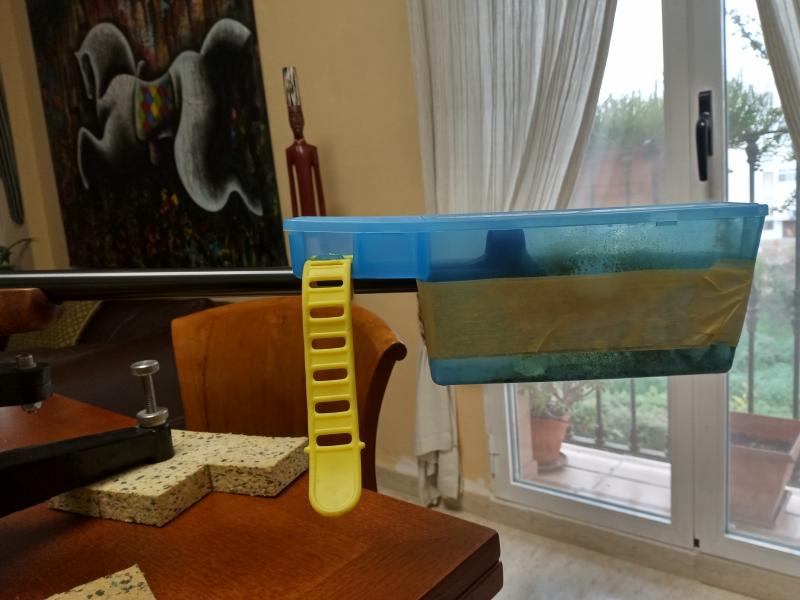

No quiero que se me pase poner una foto de la caja que ponemos en el cañón para evitar salpicaduras, recoger trapos usados, etc.

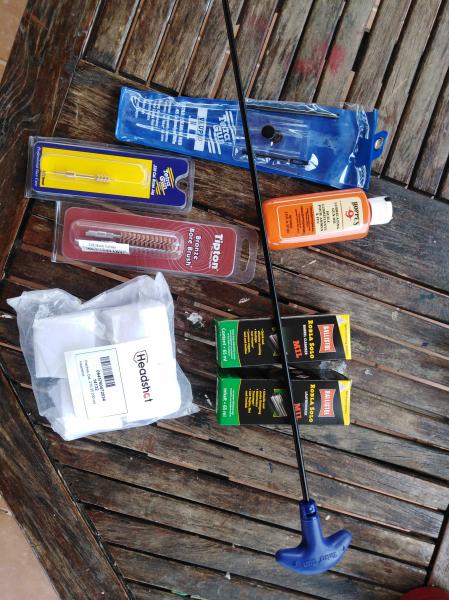

Gracias a todos por los aportes, yo utilizo esto
El rifle es nuevo y tiene solo 15 tiros, realice rodaje, después de cada tiro pasando grata con removedor un par de veces, luego jag y parche con removedor, si salía muy sucio, repetia y luego un parche seco.
En casa realice lo mismo cuando llego de la armeria, ya que me lo habían puesto a tiro
Como consejo para los nuevos como yo...compren una baqueta enteriza, la de tramos es una PM :mrgreen:
