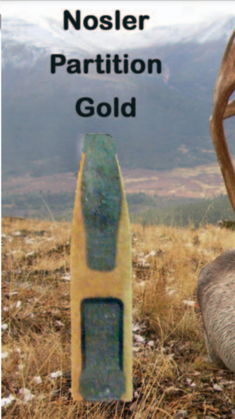

En su día la Gold la cargó Winchester, no sé si alguna marca más lo hizo.
Espero no equivocarme...
La Partition Gold tiene las paredes del núcleo delantero más gruesas, al menos en la parte más cercana a la separación de los núcleos. El tabique, partición, que detiene la expansión de la bala está más adelantado, por lo que retendrá más peso. En el núcleo trasero lleva un pequeño refuerzo para evitar aún más su deformación.
Aquí la Partition Gold.
Nosler Partition.
En estos cortes del proyectil se puede apreciar esas diferencias.
Las fotos son sacadas de un artículo de la revista Hunters escrito por Roque Armada.
