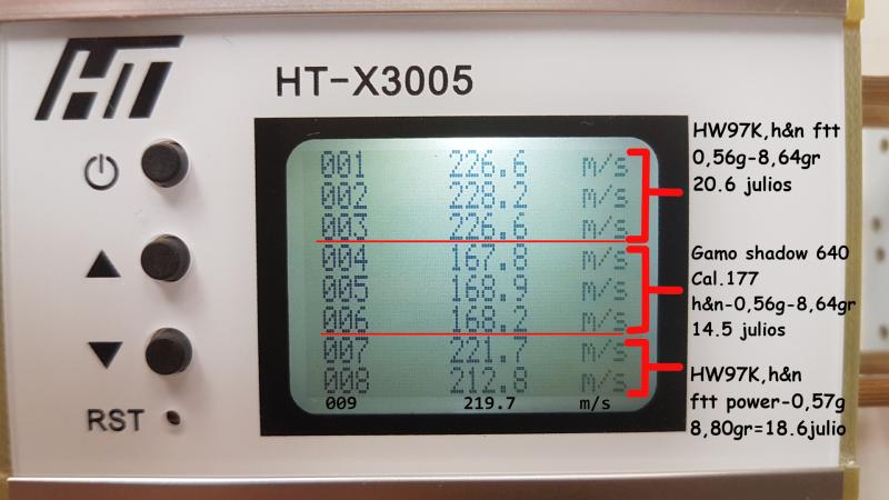

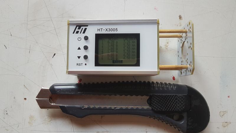

Que tal chavales,hoy me ha llegado el "Chrony" de aliexpress y lo he probado...pero al ser la primera vez que uso un aparato de estos pues tengo unas dudas sobre si esta bien "configurado" o si es que no hace las cuentas bien.
primero os muestro una foto comparativa con un cutter tamaño standard para que veais su tamaño,que es muy pequeño,que es lo que menos me gusta...pero bueno.
he hecho 3 disparos con la hw97k cal .177 y 16J(teóricos) con balines h&n field target trophy 0,56 g(8,64 gr).
según el crono.
1º-226.6 m/s
2º-228.2 m/s
3º-226.6 m/s,y dice que son unos 20 julios y poco
Después otros 3 con una Gamo shadow 640 cal .177. y los mismo h& de la primera "tanda" 0.56g (8.64gr)
1º-167.8 m/s
2º-168.9 m/s
3º-168.2 m/s,que según eso da unos 14 julios(lo dudo)
y los 3 últimos de nuevo con la Hw97k y balines h&n field target trophy power 0,57 g (8.80gr)
1º-221.7 m/s
2º-212.8 m/s
3º-219.7 m/s y arrojaba unos 18 julios.
os pongo unas fotos donde sale lo de seleccionar el peso del balin, y no se si es en gramos o en grains...que por lo que veo tiene muy pocas opciones, asi que supongo que habrá que elegir el que mas se acerca...
y la ultima foto de los 9 disparos.
tengo alguna caja de balines de jsb,cometa,los h&n de la prueba y unos excite que e dieron al comprar la hw97

y las ultimas fotos de los balines usados.
partiendo de la base de que para saber los julios de potencia,creo que la formula es velocidad del balin x velocidad del balin x peso del balin /2000=potencia en julios....no cuadra lo que dice el crono con las matematicas…
hay algo mal hecho o configurado?
que os parece el mierdecilla de chrony?falla como una escopetilla de feria?
bueno espero vuestras sabias opiniones.
saludos

La energía en julios no te la está dando bien. Con una velocidad de 227 m/s y un peso del balín de 0,56 gramos la energía es aproximadamente de 14,4 julios... Para que te hagas una idea.
Ese chrony no lo conozco pero tiene que tener alguna opción de configuración. Asegúrate de que el peso lo mida en gramos.
De todas formas lo más importante es conocer la velocidad de salida del perdigón en metros por segundo, porque con ello aplicando una fórmula sacamos la energía en julios.
Velocidad al cuadrado (en metros por segundo) x Peso del balín (en gramos) / 2000 = energía en julios.
En tu caso y redondeando la velocidad de los tres primeros disparos: 227 x 227 x 0,56 / 2000 = 14,4
Saludos :birra^:

FoKingIrish escribió:La energía en julios no te la está dando bien. Con una velocidad de 227 m/s y un peso del balín de 0,56 gramos la energía es aproximadamente de 14,4 julios... Para que te hagas una idea.
Saludos :birra^:
hola fokingirish,pues configuraciones a parte del idioma chino e inglés....la del peso que sale en la foto,que supongo es peso de la munición y para de contar....asi que como las matematicas que hace el aparato no son muy buenas,me fiaré mas de la velocidad haciendo yo las cuentas...que por cierto las hice y es lo que me da la hw 97 unos 14.5 julios y la gamo unos 10 y poco creo recordar....asi que me dare por satisfecho sabiendo que al menos "funciona",auqnue estaria bien poder comparar con otro cronografo las velocidades,pero no conozco nafie que tenga uno cerca de casa.si puedo luego colgare fotos de los menus pa que le echeis un vistazo.por cierto cuando se enciende se hace solo un autotest....
muchas gracias por los datos compi.
saludos :birra^:

El aparato calcula correctamente la energía, lo que pasa es que no tienes seleccionado el tipo de balín adecuado. Fíjate en la segunda foto, en el listado de balines, el que tiene una flecha a la izquierda es el que usa el cronógrafo para calcular la energía. En este caso son 0,80 gramos. Con este peso, 226-227m/s dan aprox. 20 julios.
Para cambiar de balín hay que ir al submenú SET MEMORY y seleccionar el que nos convenga. Como el listado solo tiene 6 tipos (por lo menos en mi X3000) lo más normal es que tengas que editar el peso de alguno de la lista para que se ajuste correctamente con el modelo que uses. Antes de salir del submenú comprueba que el balín con la flecha a la izquierda sea el correcto.
Hay que acostumbrarse a chequear a menudo que tenemos seleccionado el peso correcto, sobretodo si cambiamos modelo de balín de forma constante,
Hojita
Mensajes: 175
Registrado: 16 Jun 2016 13:15
Re: Crhony aliexpress
Mensajepor Hojita » 10 Jun 2020 10:55
pavli escribió:El aparato calcula correctamente la energía, lo que pasa es que no tienes seleccionado el tipo de balín adecuado. Fíjate en la segunda foto, en el listado de balines, el que tiene una flecha a la izquierda es el que usa el cronógrafo para calcular la energía. En este caso son 0,80 gramos. Con este peso, 226-227m/s dan aprox. 20 julios.
hola pavli,el tema es que esa balin o ese peso de balin lo seleccione yo porque estaba en el de arriba del todo que tiene marcafo otro calibre.
lo que no sabia es que se puede editar el peso del balin en cuestion,y como no estoy muy ducho en la lengua de shakespeare y el traductor a veces dice autenticas barbaridades....
pero te agradeceria mucho que me dijeras como editar el peso ya que basicamente son casi hermanos los chronys....gracias por la aclaracion :birra^:

bueno,me auto respondo,entrando en la parte del peso y calibre,seleccionas el que quieras y le vas dando a "ok" y seleccionas el peso,con las flechas arriba y abajo pones el peso y el calibre,pulsas "ok"de nuevo y se guardan los valores introducidos....volvere a probar luego a ver q tal....
saludos
