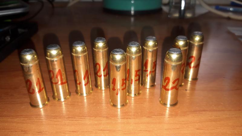

Una pregunta. ¿Alguno habéis medido la velocidad que dan las puntas RG semiencamisadas con esas cargas de en torno a 19 gr de SP3? (o con cargas similares de N-110 o RS30)
Tigre_1989
Mensajes: 233
Registrado: 10 Feb 2016 21:56
Re: Cargas con RS o Vihtavuori para 44-40(Tigre)
Mensajepor Tigre_1989 » 16 Jun 2020 16:59
Qué va, nunca he medido velocidades con en este calibre. Sólo observo que no tengo sobrepresión para lo que le pido y que las vainas me duran acorde a lo que les exijo, pero es algo que me gustaría hacer, si tuviera cronógrafo. Un saludo.

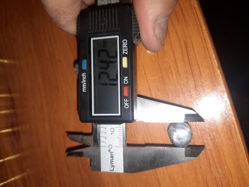

Mensajepor 7x57 » 17 Jun 2020 09:02
Yo te daré velocidades en cuanto pueda que se me complica la existencia.

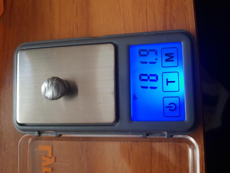

Y si ya de paso tiras a un tocho de madera, recuperas el proyectil y nos lo muestras para ver como expande....lo bordas :homer:
7x57
Mensajes: 427
Registrado: 17 Ene 2016 22:40
Mensajepor 7x57 » 17 Jun 2020 10:58
Eso puedo hacerlo... pero con un proyectil Hornady Cowboy de 205 granos.

Mensajepor colito » 17 Jun 2020 11:10
Muchas gracias por tu pronta respuesta
¿A que velocidad viajaba ese proyectil?
Interesa saber con deforman los proyectiles a cierta velocidad.
Tigre_1989
Mensajes: 233
Mensajepor Tigre_1989 » 17 Jun 2020 11:34
Buena expansión! Y deseando ver esas velocidades. Un saludo.
