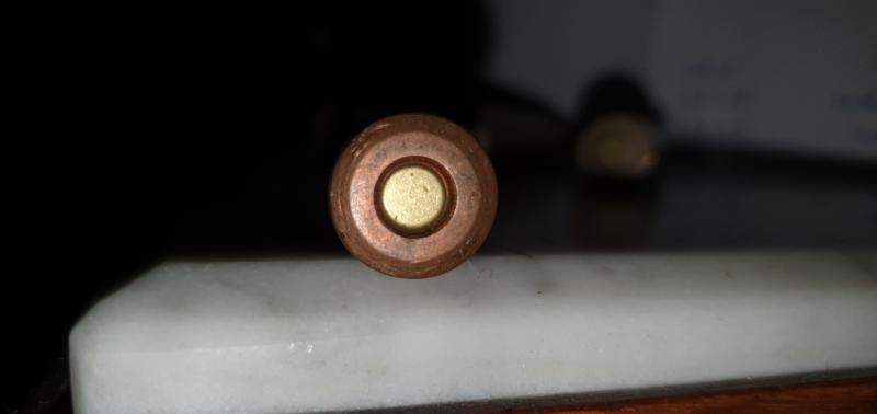

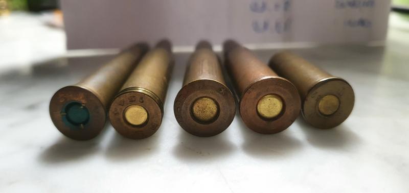

Hola compañeros, tengo estas balas de mi abuelo, y no se que calibre son ni en que rifles o fusiles se usaban, no se si esta bien poner aqui este tema o en armas militares o de guerra.
Ya me lo direis, os pongo fotos.
Hola compañeros, tengo estas balas de mi abuelo, y no se que calibre son ni en que rifles o fusiles se 00
Hola compañeros, tengo estas balas de mi abuelo, y no se que calibre son ni en que rifles o fusiles se 01
Hola compañeros, tengo estas balas de mi abuelo, y no se que calibre son ni en que rifles o fusiles se 02

Algunas mas
Hola compañeros, tengo estas balas de mi abuelo, y no se que calibre son ni en que rifles o fusiles se 10
Hola compañeros, tengo estas balas de mi abuelo, y no se que calibre son ni en que rifles o fusiles se 11
Hola compañeros, tengo estas balas de mi abuelo, y no se que calibre son ni en que rifles o fusiles se 12

La primera, empezando por la izquierda, pone 1950 303
La segunda 1944 ps
La tercera 10-38 ☆, y una estrella
La cuarta 17 arriba y 35 o 55 abajo
Y la quinta que parece un 45 de revolver antiguo 1932 FN T
Un saludo y muchas gracias
Yvan5
Mensajes: 12668
Registrado: 03 Ago 2009 11:59
Re: Ayuda para identificar balas antiguas
Mensajepor Yvan5 » 14 Jun 2020 07:10
.303 British - no veo bien el marcaje, pero lo que hay a las 12 casi con seguridad es la fábrica (PS ¿Pirotecnia de Sevilla?)
La segunda 1944 ps
Tiene toda la pinta de un 7*57 Mauser, de la Pirotecnia de Sevilla
7.62 Mossin Nagant, fabricado en la Factoría 38 (Yuryusan, URSS) en 1910 (la marca 10 como fábrica sólo se usó en 1944)
7.62 Mossin Nagant, fabricado en la Factoría 17 (Barnaukl, URSS) en 19?5
.44-40, Fábrica Nacional de Toledo. 1932
Dicho todo esto a la vista de las fotos y sin saber las medidas de los cartuchos, con lo que siempre hay una posibilidad de error, aunque en este caso creo que no es demasiado grande

Muchisimas gracias compañero por tu informacion, un cordial saludo.

Mensajepor HARTZ » 30 Oct 2020 10:05
Buenos días
He visto este antiguo post.
Respecto al 7,62x54 R 10-38 * ¿lleva algún número más? La pregunta la hago por si hubiera otra cifra casi no visible. En este supuesto podría ser de fabricación española (Valencia).
