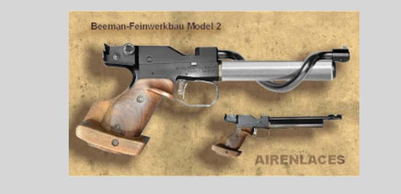

Ahora que dices lo del cañón de la Fusion, me acuerdo de la pistola Feinberkbau modelo 2 del cañón enroscado alrededor del depósito de aire que según dicen conservaba la misma precisión que el modelo de cañón estandar
Por lo visto, el último tramo de cañón es fundamental para la precisión...
