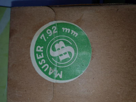

ALMENDRALEJO
Mensajes: 1609
Registrado: 05 Nov 2008 08:01
Re: Carga reducida con pólvora lenta.
Mensajepor ALMENDRALEJO » 28 Abr 2020 22:15
Son Santa Bárbara bendita.

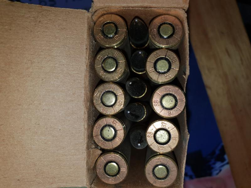

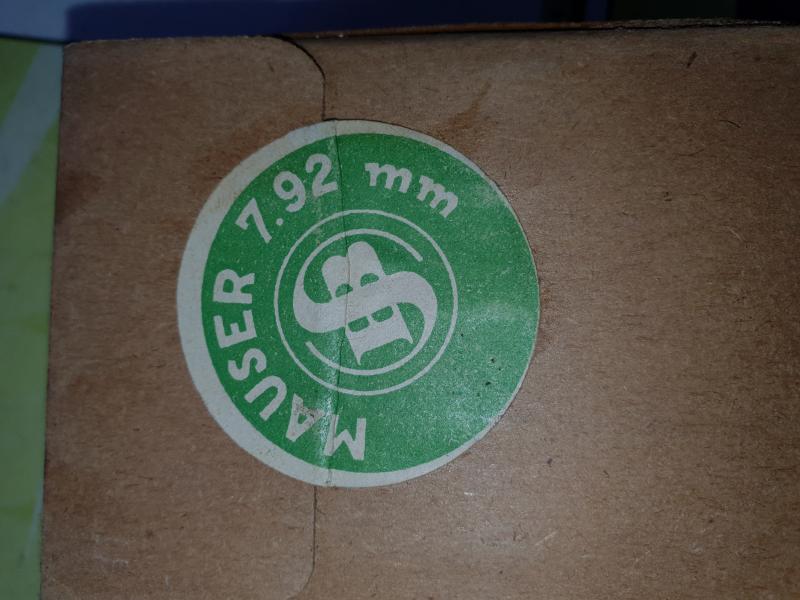

ALMENDRALEJO
Mensajes: 1609
Mensajepor ALMENDRALEJO » 28 Abr 2020 22:17
Otra
Rapiegu
Mensajes: 1598
Registrado: 14 Nov 2018 21:05
Mensajepor Rapiegu » 28 Abr 2020 23:10
Esa munición es Seller&Bellot no Santa Bárbara , en 1937 en España no existía esa Empresa y como dice gumer es checa . A parte que te lo pueden decir gente con más conocimiento que yo sobre municiones Españolas pero creo que quitando proyectiles experimentales la munición de guerra española de esa época era el 7x57 de dotación en el ejército y después de la GC si fue el 8x57 pero clonico del alemán con un proyectil de 196 grains
