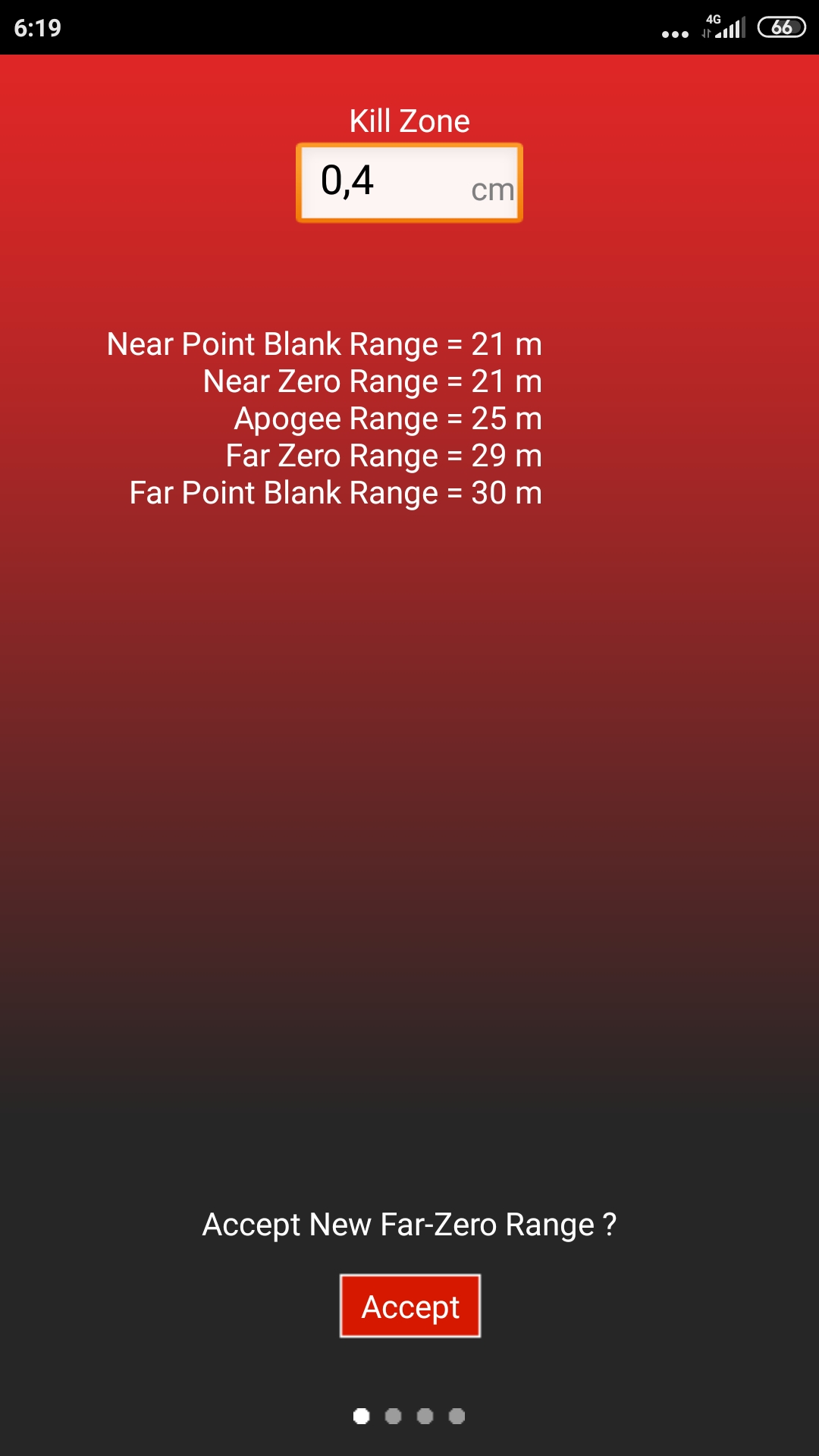

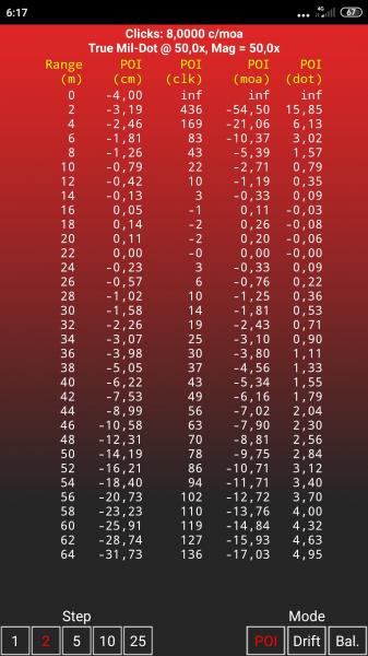

La distancia entre el centro cañón/visor es un dato importante a la hora de introducir en el chairgun, porque si no la introducimos bien no nos coincidirán las correcciones que tenemos que hacer con las distancias que nos indica el programa. Elevando la altura del visor lo que se consigue es reducir la corrección que vamos a tener que hacer en distancias largas, por contra, se aumenta la corrección que tendremos que hacer en distancias cortas. Con el centro del visor más próximo al centro del cañón lo que pasa es lo contrario, en distancias largas tendremos más diferencias de clics que corregir y en distancias cortas menos.
Saludos :birra^:
***** Steyr LG 110 FT / Feinwerkbau 300s / Diana 75 / Anschütz 380 / Diana 56 th / Baikal mp-46m / Sightron siii 10-50x60 / Nikko Stirling Targetmaster 10-50x60 / Vector Optics Sentinel 10-40x50 *****
FoKingIrish
Mensajes: 1170
Registrado: 06 Feb 2017 21:42
Re: 6.35 y trayectoria tensa
Mensajepor FoKingIrish » 27 Abr 2020 06:26

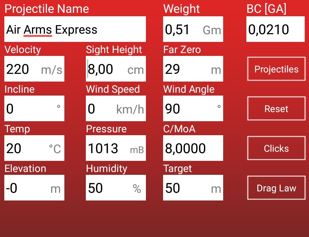

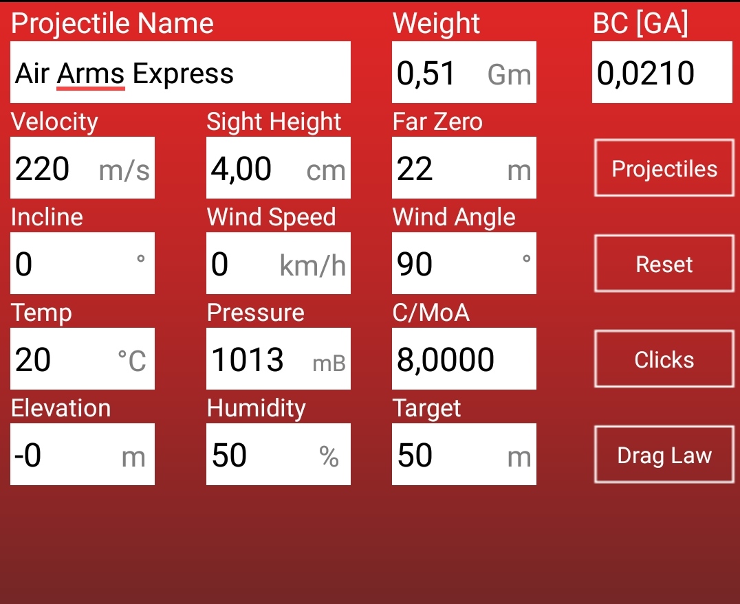

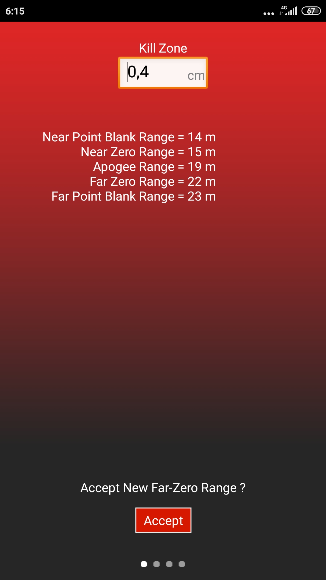

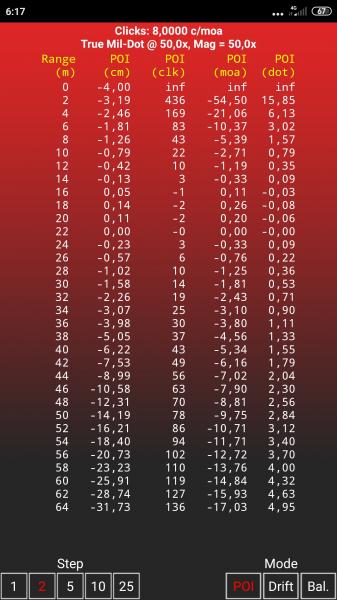

Aquí os paso un ejemplo, para que se entienda mejor, con fotos del chairgun, alterando únicamente la altura del visor y aceptando el zero óptimo indicado por el programa para cada caso.
Ejemplo con 4 cm de altura del visor:

Mensajepor FoKingIrish » 27 Abr 2020 06:27

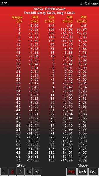

Y ejemplo de 8 cm de altura del visor:

Mensajepor FoKingIrish » 27 Abr 2020 06:29
Creo que con esas imágenes se ve bastante bien lo que quiero decir...
Saludos :birra^:

Buenos días, te entiendo compañero, pero esos parámetros afectan al centrado del visor a distintas distancias, la curva o trayectoria del proyectil seguirá siendo la misma incluso sin elementos de puntería alguno,
