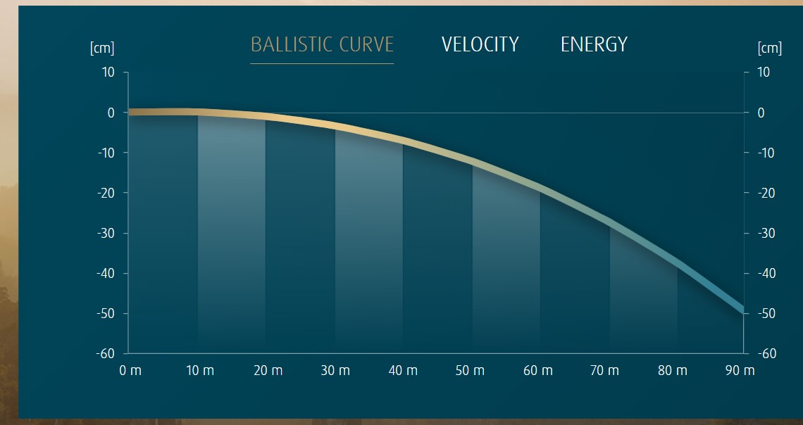

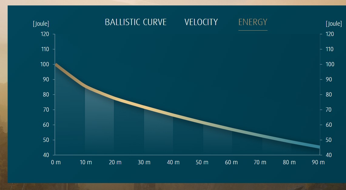

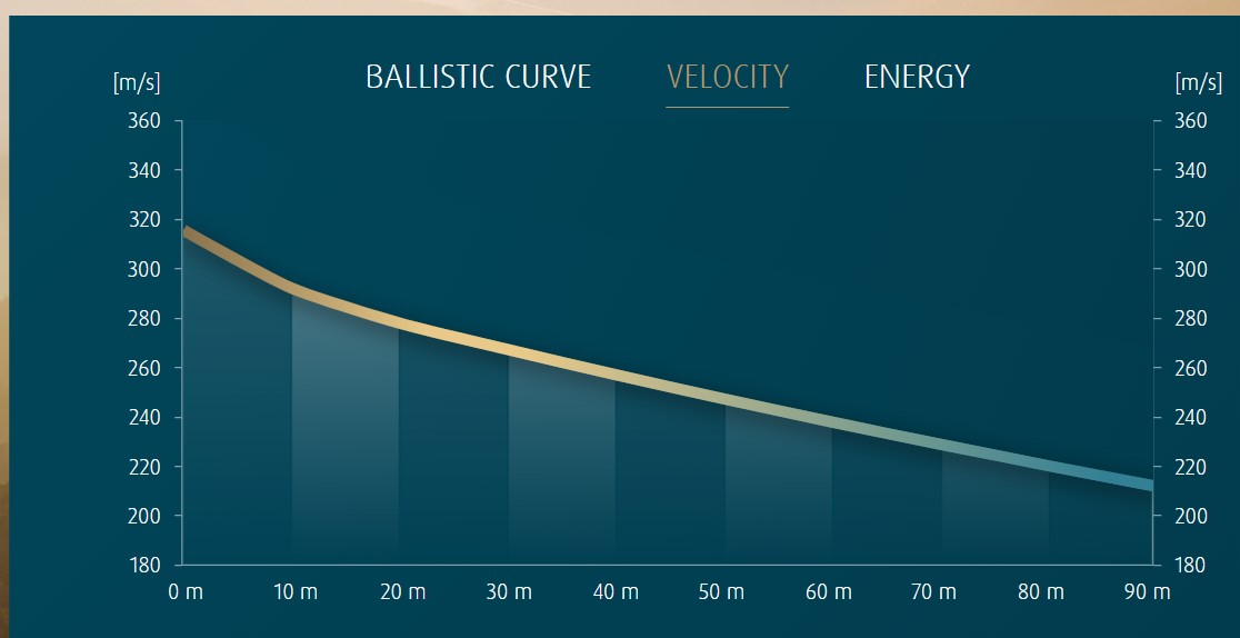

Pues buscas los barracuda y haces un calculo, pero viendo lo que cae la velocidad y la energía con 100j durante los 10 primeros m, ya me diras la que hace falta para hacerla plana
Ese calculador de la pàgina de H&N no sirve para nada.
En la última gráfica fijate que muestra los primeros 10 metros de trayectoria plana con 100 julios en boca....... pero si pones que te lo calcule con 8 julios también te muestra 10 metros de trayectoria plana :wink:

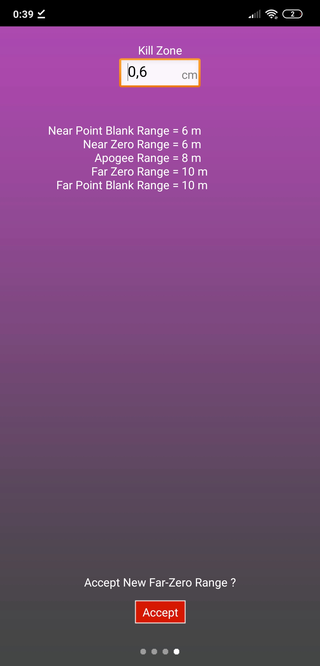

Mensajepor Grosspower » 26 Abr 2020 00:56

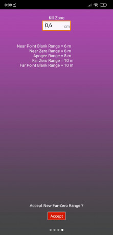

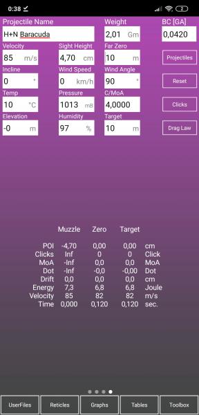

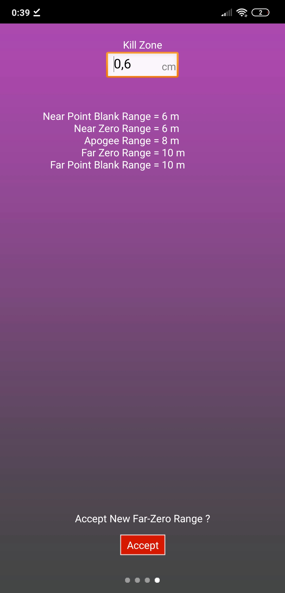

Por si te sirve de ayuda.
Distancia de disparo 10 metros, balín baracura 2.01g, BC calculado por la aplicación, tamaño del blanco próximo al del balín (6mm), en mi caso la distancia desde el centro del cañón hasta el centro de la campana del visor de 4.70 cm con montura alta.
Los datos de presión atmosférica y humedad no influyen como para tenerlos en cuenta.
La energía del balín con la cual la mejor distancia para centrar ese arma a 10 metros el de 7,3 julios y 85m/s

Mensajepor 4444 » 26 Abr 2020 09:03
Grosspower escribió:Por si te sirve de ayuda.
Screenshot_2020-04-26-00-39-28-277_com.hawke.chairgun.jpgScreenshot_2020-04-26-00-38-53-233_com.hawke.chairgun.jpg
A esto me refería yo y algún compañero más., al principio del hilo...... Usar el programa chairgun., y si quieres averiguar la mejor, adecuada, idónea curva balística, crony +chairgun. Esa aplicación para el movil es muy socorrida para consultar en pleno campo de tiro. Te da la posibilidad de ver a que altura tendrá el impacto yarda a yarda de 2 en 2, ver la tabla gráfica con la curva descrita etc. Multitud de informaciones.
