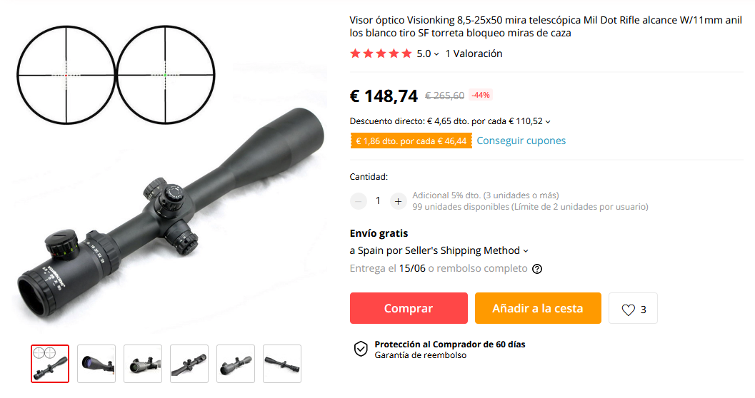

Otro es el 8.5-25x50, que también tengo y algunos compañeros del foro...
https://es.aliexpress.com/item/32942863416.html

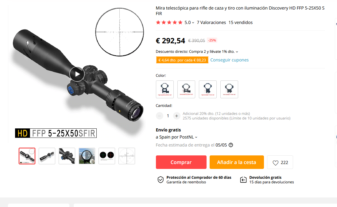

En aliexpress como en cualquier armería online hay visores para casi todos los bolsillos, desde lo más tirado y cutre a los de alta gama..uno de gama media como los que hemos sugerido para tiro recreativo cumple y la relación calidad-precio es adecuada. luego hay visores como los Discovery HD, que tienen una calidad óptica y de materiales superior, doblando los precios y más aún...
Otra cosa es que uno quiera dedicarse al tiro en plan serio o compitiendo...donde ya hay visores de 4 cifras en el otro extremo, pero para un uso informal como hacemos la mayoria los de aliexpress son una buena opción
https://es.aliexpress.com/item/32881902887.html

bufff este ultimo y tiene una pinta epsectacular.... Pero se sale de presupuesto..... ademas que esa mira para una carabina de 150 euros es demasiado. Aunque si comprara ese ultimo si cambio de carabina creo que con esa miara iria bien con una de 500 euros.........
