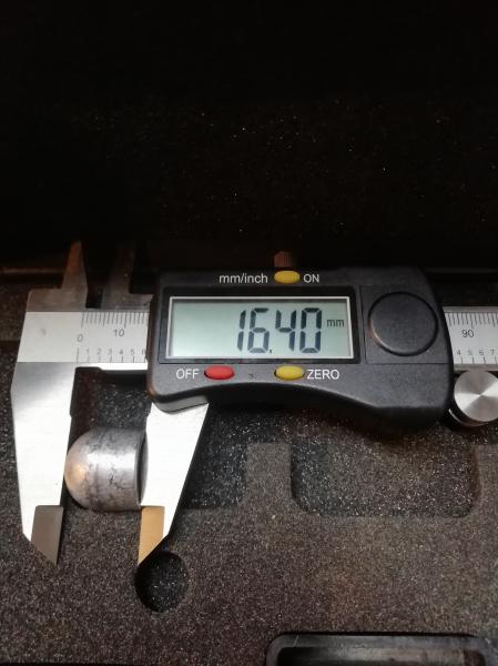

kentucky escribió:Alguien sabe cuanto mide de altura la bala Lee de 28 gramos (1oz)?????
Bala Lee 28gr, 16,40m/m de largo.
