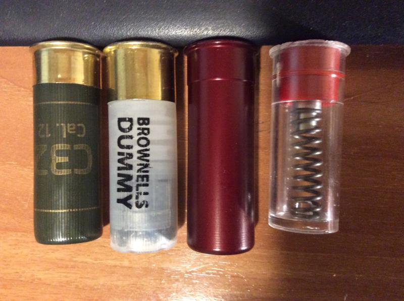

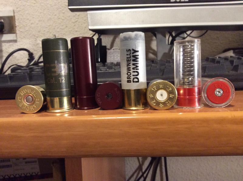

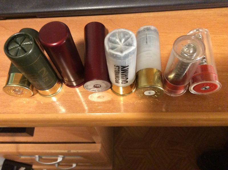

Tiebreak escribió:Lo que comenta el compañero Stock2 es lo correcto , lo que busco es tener la misma sensación tanto en tacto como en peso para practicar la recarga rápida con mi corredera ya que lo que quiero es prepararme para recorridos de IPSC, haré unos 20 cartuchos.
Hola, Tiebtreak y demás compañeros:
Te paso unas fotos y datos de los que he ido probando yo, que me encontraba en tu caso, para que se puedan ver mejor similitudes y diferencias.
De izquierda a derecha: cartucho real (12/70 con 32 g de pólvora y perdigón del 7), “dummy” de Brownells , ídem de A-ZOOM y el de plástico.
En cuanto a longitud, tenemos, respectivamente 58 mm, 58,5 mm, 58,5 mm y 51 mm.
De igual forma, en cuanto a peso, en gramos: 42, 37, 49 y 12’5, aproximadamente.
El tacto, parecidos en los tres, quizá algo mejor el de Brownells.
De precio, no recuerdo, pero el más barato, el de plástico y, los otro dos, por el estilo, sobre los 2 ó 2’5€. El de Brownells, lo encontré en (Edito): Mundotirador -en la tienda de Cantoblanco- y, los otros en Topgun.
Los que mejor me van son el A-ZOOM y el de Brownells. El de plástico se atranca a veces; creo que es mejor dejarlo para salvapercutor.
Espero que ayude.

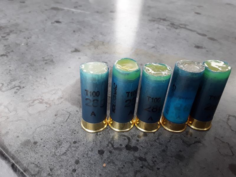

Cargados hace unos minutos sin esfuerzo, pero no creas que te los voy a llevar a Andalucía
es muy sencillo, vainas disparadas y calibradas, el volumen de la pólvora ocupado con taco de fieltro, taco contenedor
y 33 gramos de plomo. (pesan 42 gramos)
Porque plomo, tengo más que de sobra, sí pones arena, sal ô otro componente puede rallar (sí tiene fuga)
el deposito de los cartuchos o el carro al sacarlos.
Saludos Manolo :birra^: :vacaciones^: :birra^:
P.D. como fotógrafo una caca de vaca

Muy buen trabajo, pero siempre me queda una duda con cosas como la que has hecho (que alguna vez también me he preparado para el 9 P).
Si las uso para practicar carga y descarga, y manipulaciones varias del arma no hay problema, pero si las uso como alivio de percutor, la aguja dará siempre en el mismo sitio (aproximadamente) por lo que a los pocos disparos ya no amortiguará y el percutor sufrirá. ¿Me equivoco?
Por eso acabé poniendo un taco de goma de tacón de zapato en el lugar del pistón.

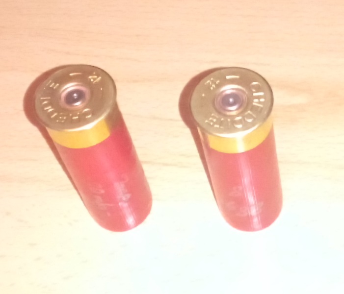

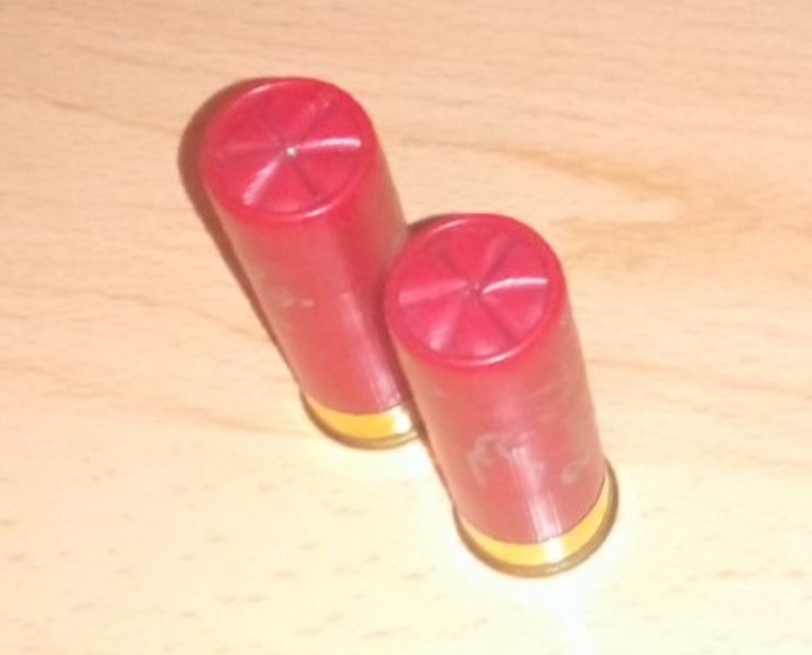

Ya he hecho la prueba y vaya chapuza que ne ha salido, no se si se podrán usar o darán problemas, no os ríais mucho de este pobre novato. :(
Buenas noches compañeros,  quiero hacerme cartuchos lo menos peligrosos posibles para entrenar la recarga 100
Yvan5
Mensajes: 12802
Registrado: 03 Ago 2009 11:59
Re: Cartuchos sin polvora
Mensajepor Yvan5 » 16 Abr 2020 08:52
Muy chulos. Sólo una pregunta de tirador de arma corta: la boca del cartucho ha quedado a escuadra, mientras que los cartuchos originales la tienen ligeramente redondeada; eso en una pistola podría dar problemas de alimentación, ¿qué pasa en una escopeta?
Tiebreak
Mensajes: 73
Registrado: 09 Dic 2019 21:07
Mensajepor Tiebreak » 17 Abr 2020 18:32
Esa es mi pregunta para los expertos.
