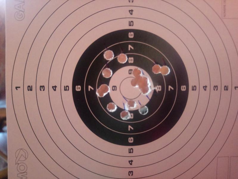

Gracias a todos por la ayuda. Probando todo me cierra un poco mas la agrupación. Gatillazos podria ser aluno que lo dudo, me tomo mi tiempo para disparar. Yo creo que es el visor. Esta es de hoy

Si sigue asi aguantaré un poco mas el visor. Aunque todo el mes de abril encerrado lo machaco antes. :ganster:
Hola, tengo una cometa fusion y estos dias de "arresto" estoi disparando con ella a 20 metros, 70

La posición de la diana cuando tiras, los números están igual que en la foto?
O pones la diana correctamente?
La distancia siguen siendo 20m.?
Que marca y modelos de municion gastas?
El cañon se abre fácilmente? Me refiero a que si le das
un golpe seco debajo de la culata con la palma de la mano, deberia saltar y abrirse, le tienes que dar fuerte para que se abra o al minimo golpe ya salta y se abre ?
Con el cañon quebrado, se mantiene en cualquier posición ó no se sostiene?
Que características tiene el visor, es de aumentos fijos ó variables?
La 1ª foto que pusiste el otro dia, fue la primera tirada que hiciste?
Cuantos más datos sepamos mejor. A distancia sin poder probar el arma, es difícil dar un diagnóstico.

La posición de la diana es con los números bien puestos, es que se gira al subirla aqui. Lo del cañon lo pruebo hoy y os digo. El visor es fijo, un 4x32.la primera diana que puse es del mismo dia que la segunda y la tercera, pero ya dispare en varios blancos. Los balines no son, ya que uso los mismos que cuando compré la carabina. Y si, sigo a 20m misma posición
