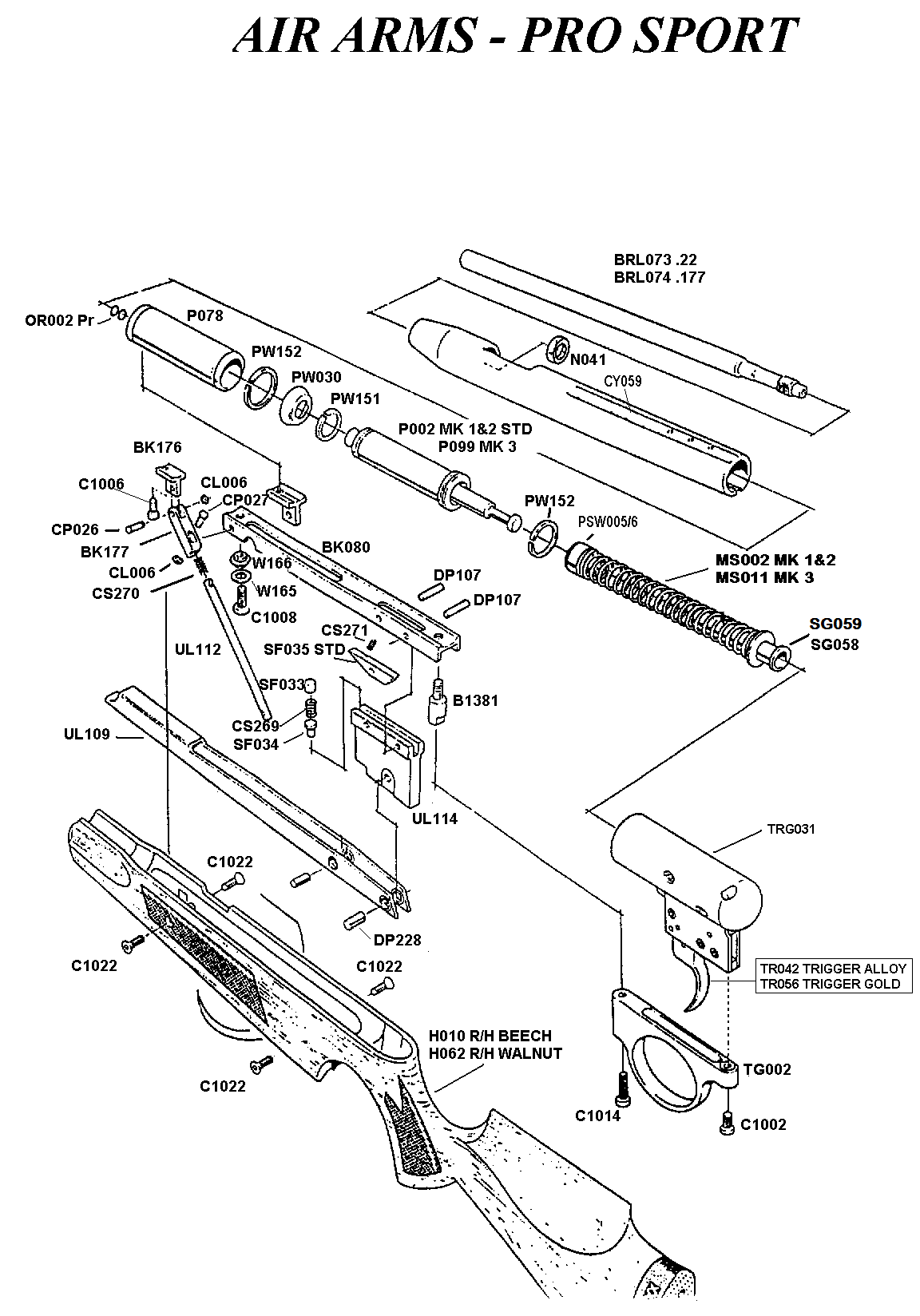

El compañero Cremades lo hizo en unas Prosport, copiado de las TX SR, tienes una a la venta en el foro de ac.net.
Sobre ZRS, seguro que en breve tenemos noticias.

He visto el anuncio de Cremades. Ahora entiendo lo de las dos culatas y las dos bielas. Viendo los despieces de las dos máquinas supongo como lo habrá hecho. Una lástima que ya no se vendan las TX 200 SR.
