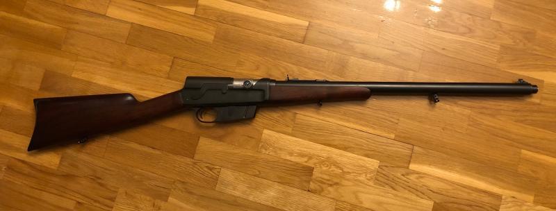

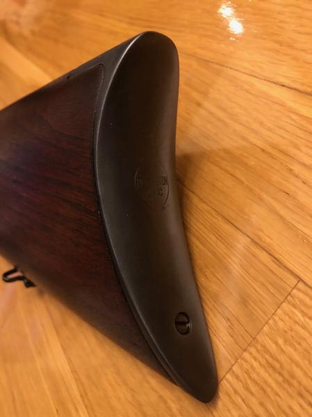

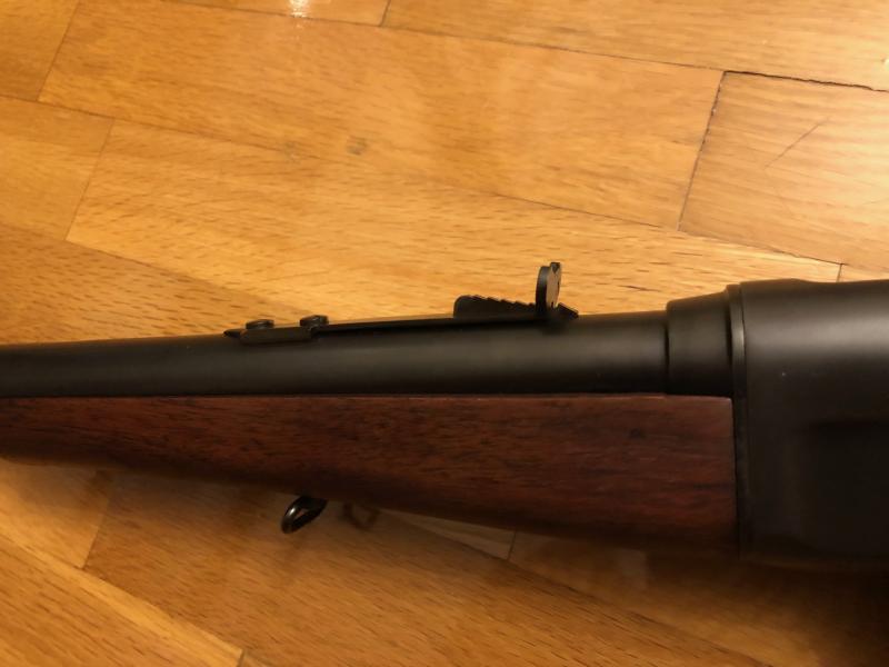

Hola a todos,
Comparto con vosotros unas fotos de mi ultima restauración. Se trata de emblemático Modelo 8 diseñado, como no, por nuestro querido John Moses Browning en el año 1900. Como seguramente sabéis, el rifle opera con un mecanismo de retroceso largo, exactamente igual que la Auto 5 (el cañón acompaña en todo su recorrido al cerrojo en el ciclo de disparo). Concretamente, mi rifle es una unidad del calibre 35 Remington fabricada de acuerdo al número de serie en 1917 por Remington con todas las piezas con numeración coincidente, maderas originales y cantonera metálica de fábrica.
La restauración ha sido bastante complicada ya que todas las piezas presentaban daños superficiales por corrosión. La camisa del cañón presentaba además un abollón que se ha podido solventar con mucho trabajo. En general, todas las piezas metálicas han sido pulidas respetando marcajes y pavonadas con el método original de oxidación lenta (rust blue). Las maderas también han sido reparadas, especialmente el guardamanos que presentaba daños en la parte interior, aplicándose posteriormente un tinte rojizo muy similar al de fábrica y varias capas de aceite de Tung.
Los mecanismos del cerrojo y la extensión del cañón se han rematado en acero pulido, tal y como salieron de fábrica. El fleje del cargador y la retenida del cerrojo se han acabado en pavón azul realizado por calor (fire blue), acabado correcto para esas piezas.
