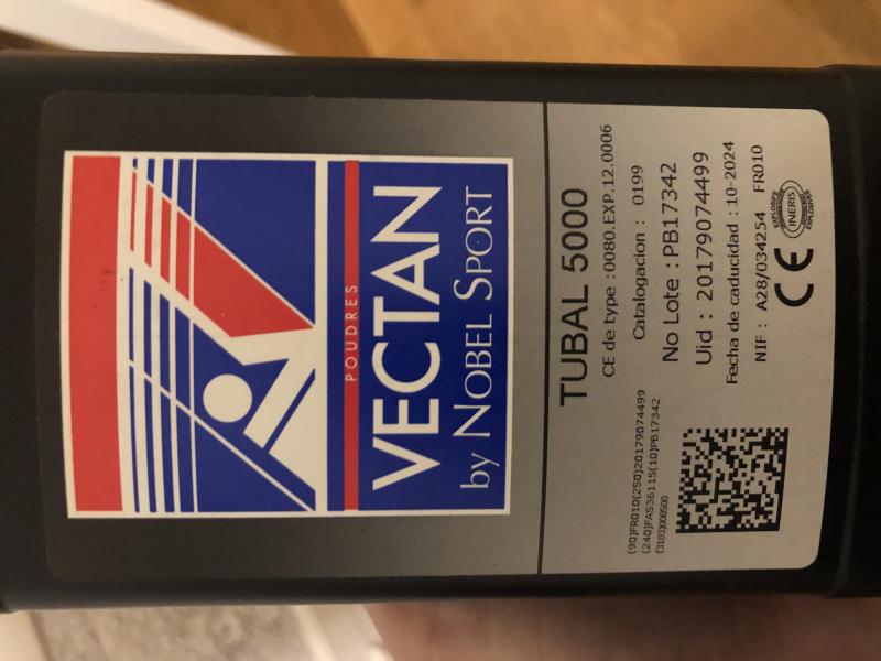

Gracias por la respuesta JohnWoolf
La TU5000 que tengo es la de la foto que adjunto.
Lote: PB17342
Uid: 20179074499
Comprada en 2020
Fecha caducidad: 10-2024
Te da eso más info, de cara a confirmar que puedo cargar con 49grains sin problema?
Mil gracias de nuevo, al ser novato intento extremar precauciones.

Re: Receta recarga 30.06 - Nosler Ballistic Tip 168 gr
Desde luego el recipiente de la foto es de última generación, porque antes no venía en botella de plástico sino en recipiente cilíndrico de cartón duro, máxime si está comprado en 2020 porque el viejo hace ya tiempo que no se fabrica. De hecho, hubo un tiempo muerto en que no había Vectan. Me imagino que la casa tenía que hacer los cambios necesarios. Ni en Francia la encontraba, señal de que ha habido una liquidación, una fase vacía y nueva dinastía.
Esto también responde a la pregunta de santi1967. Yo comprendo que racionalmente no se puede identificar el contenido en base al continente, pero todo huele a una actualización de productos. La verdad es que ignoro si hubo alguna serie corta de transición con la nueva Vectan y el viejo bote. Quizá los armeros los sepan bien.
En todo caso, la experiencia general es que el índice de quemado ha bajado. Donde antes podías poner 5000 a 180 grains en el .30-06, o sea el clásico nivel de la Reloder 19, sin meterte en 7000, ahora la 5000 es más rápida. Donde antes poníamos 3000 al .308 Win para 168 grs, ahora es más rápida, etc ...
Yo es que aún tengo Tubal antigua y uso también Vihtavuori, Filial 343 y Reloder 19, así que no os puedo dar categóricamente unas cargas con la nueva Tubal. Si tenéis de ella no hay más remedio que seguir sus tablas que, insisto, tradicionalmente son más mentirosas que la Luna. Y observar signos de presión.
JW.

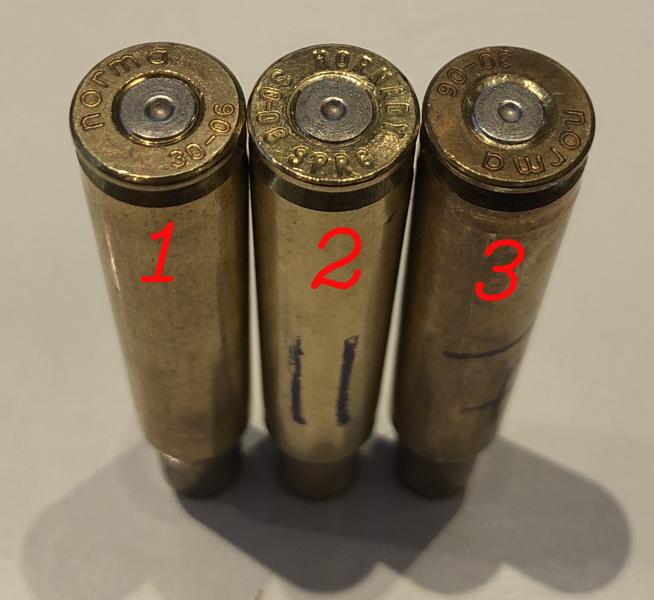

Gracias por vuestras respuestas.
He probado hoy, pero sin éxito pues no pude probar cargas y agrupaciones, luego os contaré por qué y me déis vuestro consejo.
Primero quiero mostraros cómo queda el pistón una vez disparado, para que me digáis por favor si notáis sobre presión.
Vaina nº 1: disparo de una bala comercial (Norma PlasticPoint 180gr).
Vaina nº 2: disparo de una Sierra GameKing SBT 165gr, 49gr de TU5000.
Vaina nº 3: disparo de una Nosler Ballistic Tip, 168gr con 48gr de RS52.
Tenía más cargas para probar del nº 2 (Sierra GK, con cargas de 49gr y otras de 49,5gr de TU5000 como me recomendaron) pero me pareció que el pistón mostraba signos de sobre-presión. Como he comentado, soy bastante novato y tal vez me equivoque, pero antes de seguir, por prudencia, quería mostraros las fotos y pediros opinión. El resto de la vaina en todos los casos, era correcto, la posible sobre-presión solo se mostraba en el pistón tras disparo.

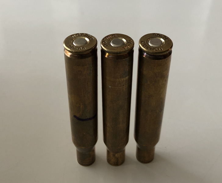

Por ultimo, me sucedió una cosa que nunca me había pasado. Varias cargas no se disparaban. Uso un blaser, cerrojeaba (aparentemente sin problema), disparaba, sonaba el percutor, pero no se producía disparo. Abría cerrojo, sacaba la bala, y no estaba percurtida. Esto me sucedió con casi todas las cargas que tenía preparadas, excepto con algunas. Sin embargo disparé al menos 4 balas comerciales (Norma PlasticPoint 180gr) y todas dispararon bien, lo que me hizo descartar fallo del percutor del rifle, y pensar que la razón no podía ser sino mi incorrecta colocación del pistón. He cargado y disparado ya al menos como 40-50 balas cargadas por mi, y sin problemas (hasta ahora usando vainas nuevas, sin ningun uso), pero es cierto que éstas eran las primeras que recargaba tras un disparo previo. Puede ser que no alojase bien el pistón en ellas?
Adjunto una foto de las vainas empistonadas que me fallaron (una vez descargadas) para que veáis cómo se aloja el pistón en ellas:
Gracias por vuestra ayuda!!
¿Qué marca de pistón usas?
Antes de entrar en materia, observa la profundidad de asentamiento del pistón poniendo el canto de una tarjeta en el culote, como creo recordar que puse una foto en mi tutorial. Debe dejar luz pero la justa. No obstante, el bolsillo da una profundidad natural, en el sentido de que no ouede ir más abajo; a eso añade que el pistón tiene una cota standard.
Más que de profundidad de asentamiento de pistón, el problema podría estar en el headspace de la munición recargada. En determinadas condiciones, empezando por si el cartucho es corto, tiende a profundizar en la recámara hasta que hace tope en los hombros. Conviene recordar que la recarga es uno de los campos preferidos de Murphy. Suma vaina recalibrada corta + un pistón durito + cualquier otro factor inimaginable, y es un rompecabezas. Lo digo porque en la vaina de la izquierda parece que se ve una picadita. ¿O es otra cosa?
JW.
JW.
From my cold, dead hands !!
En ese caso, ¿le debería dar problemas de extracción? Si el pistón está en su sitio pero la vaina se ha quedado corta (no sé si inconcebible si las matrices son de calidad) el cartucho quedaría sin coger por la uña.
Creo que el blaser ese no percute pq no llega a cerrar del todo.
