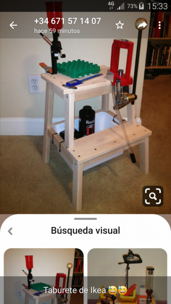

Yo tengo un pequeño tablero con la prensa y dosificador atornillados. Cuando voy a recargar lo monto en la mesa grande del salón con 3 sargentos. Al terminar lo guardo otra vez.

Gracias por la foto.
Creo qur mi puesto de recarga va a ser algo parecido.

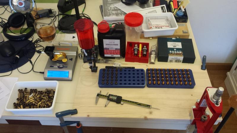

Si estas empezando no te gastes ni tienes porque un pastizal, yo aun tengo una monoestacion de LEE y la pongo y quito con unos sargentos en una esquina de una mesa, poco mas, asi llevo años :mrgreen:

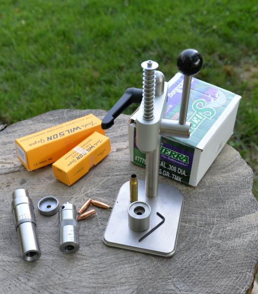

Tambien tienes el sistema Wilson..... mas recogido que no los armatrostes de prensas....... eso si tendras que tener una homologada...... :saluting-soldier:

Será al reves :lol: :lol: :lol: :lol: ....... el sistema Wilson es el " tradicional "......... la prensa del Wilson es mas " moderna " antes de su aparicion se tiraba de martillo .......... ventajas del Wilson respecto a las estacionarias...... peso, volumen, 0 movimientos de piston arriba o abajo......... concentricidad 100x100....... yo le veo todo ventajas........ pero no es un sistema para hacerte 300 cartuchos al dia...... para eso ya estan las Dillon. :saluting-soldier:

Gracias por la información. Estos últimos "métodos" los conocía. Seguramente no queden mal pero hay que andar con mucho tacto, supongo.
Li de la prensista esa Dillon me llamó la atención por lo pequeña, fácil de instalar y demás, lo que tú dices, vamos; pero he visto que tienen dies y otras cosas tb:
https://lewilson.com/
Entiendo, por lo que dices, me mejor una "moderna" de rcbs o cq marca conocida.
Saludos!

La Wilson tiene una fabricacion premiun y calidad de materiales innegable , pero tiene el problema que solo puedes usar los archiperres wilson y circuito comercial en España mas bien pequeño con el problema añadido

Tenía pinta. No sé qué tal iría en vez de una de las otras pero desde luego, para caza y 4 tiros de galería, tiene buena pinta.
Tampoco sé si está homologada pero por el post de más arriba entiendo que no, y en ese caso ya no compensa.
