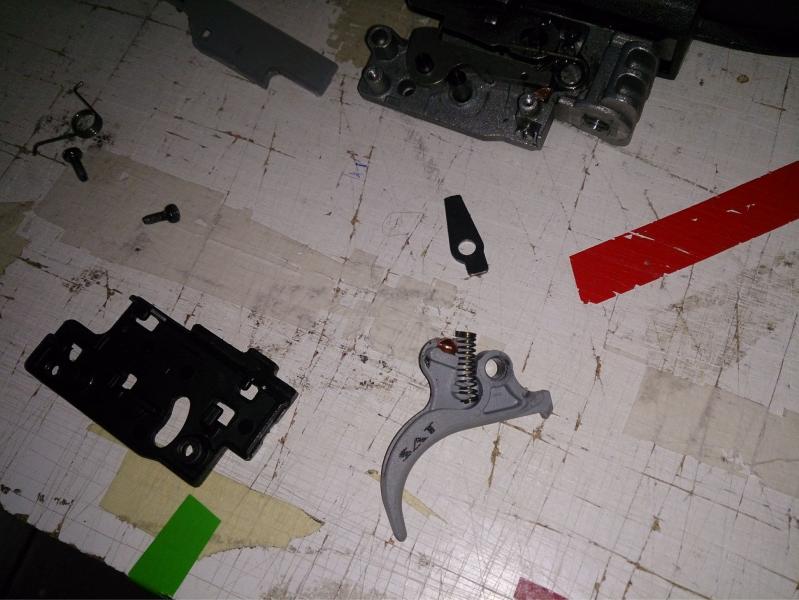

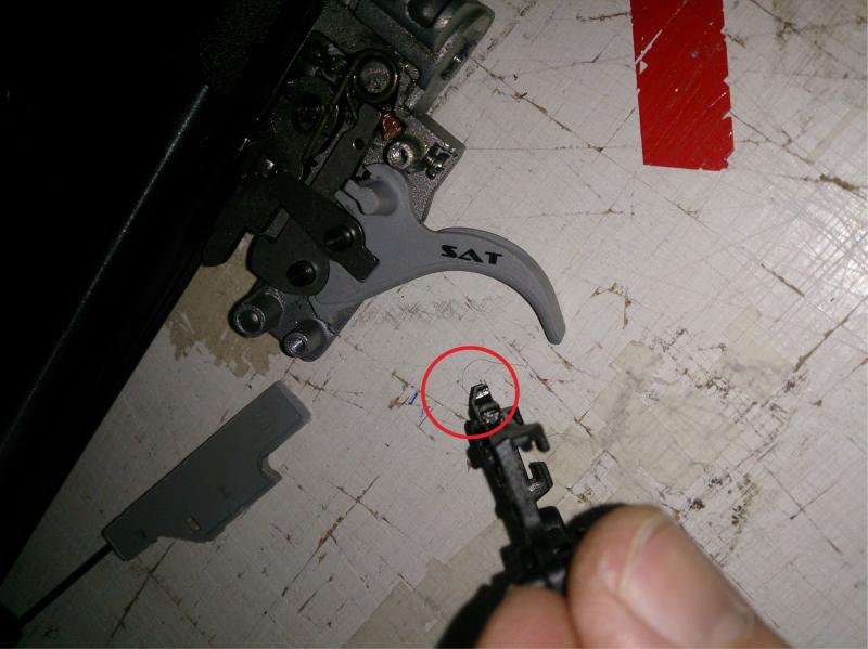

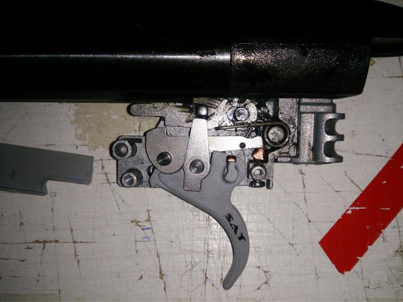

Hola compañeros os voy a explicar una manera fácil de retocar el gatillo SAT de Gamo para que quede al toque sin aplicar casi nada de fuerza.
Materiales:
1-Balín de cobre
1-Cúter
1-Tornillo métrica 2,5 mm.

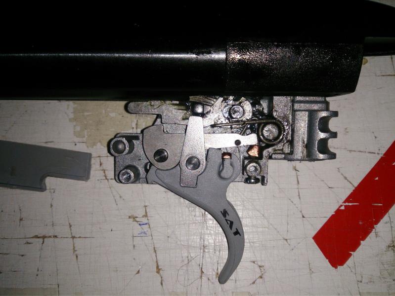

Se corta la cabeza del balín con el cúter y se pega como veis en la foto en el gatillo de plástico al lado del muelle, el muelle le sacamos y le ponemos un poco mas corto para quitar fuerza al primer tiempo simplemente con bajarle un poco se su posición original valdría.
Después sustituimos el tornillo que regula el primer tiempo por uno un poco mas largo de métrica 2,5 y le ajustáis para que las mordazas que sueltan el disparador estén lo mas próximas posibles y que trinquen bien al cargar( en la foto veréis la falda del balín encima del tornillo eso es k el tornillo se me quedo corto y como no tenia otro la puse para darle longitud y como me da buen resultado así se queda.
Los resultados me han sorprendido mucho el primer tiempo no es tan largo como de serie se reduce a la mitad un poco menos y el segundo con presionar muy poco sale el tiro.

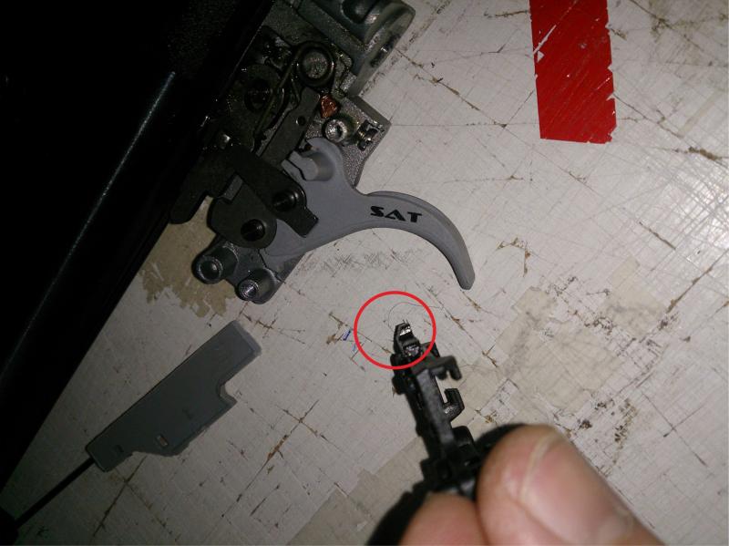

en la foto que sale con un circulo rojo veréis una pestañita negra que esta cortada a 45º mas o menos con el cúter eso es para poder sacar y meter la tapa del disparador sin tener que desmontar nada así es mas rápido ir haciéndole ajustes asta que quede como mas os guste al principio la tapa cuesta quitarla pero sale, una ves echo el corte sale y entra perfectamente y se mantiene igual se fija que de serie.

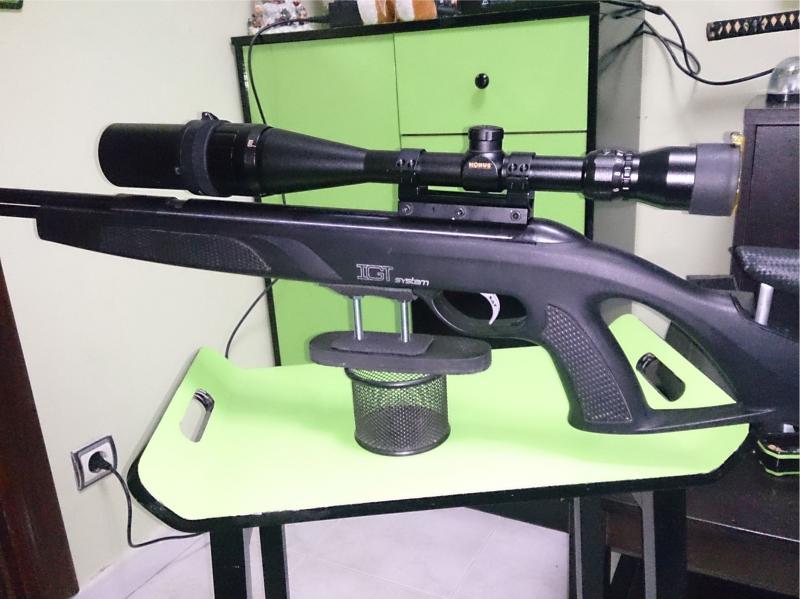

Y aquí os dejo una diana hecha después de montar el gatillo a 40m. son 15 disparos y una foto de la maquina que cada dia estoy mas contento con ella la verdad, lastima que aquí no se pueda practicar ni FT ni F-class air pero bueno en casa me desahogo de vez en cuando jejeje.

Voy a revivir éste hilo, que lleva años dormido.
Recientemente he comprado una gamo con disparador SAT. Quería suavizarlo sin meterme en mucho follón, así que de todo el proceso que se explica al principio sólo he hecho lo de cambiar el tornillo por uno más largo. El cambio es sorprendente y ha bajado de las 3 libras originales a 2 (es decir, de 1,3kg a 0,9). Además parece completamente seguro. El cuanto pueda haré unas agrupaciones a ver qué tal.
