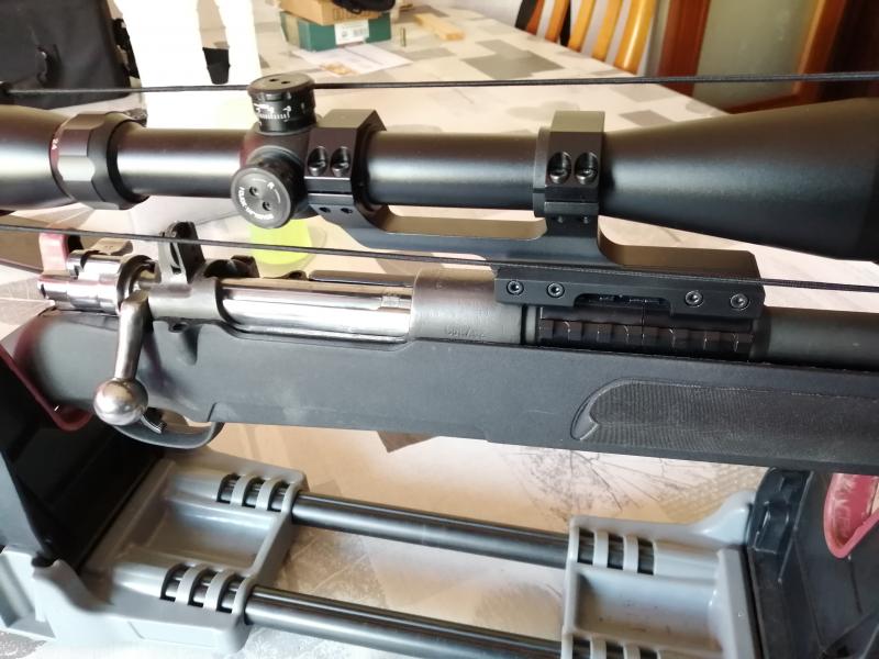

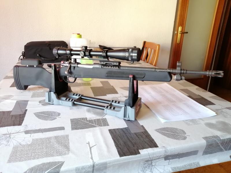

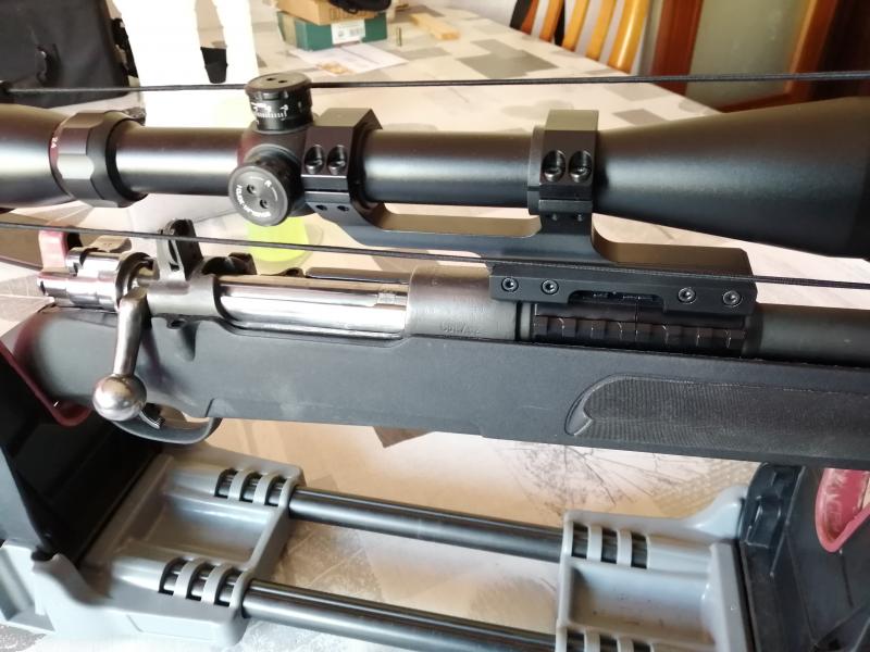

es un mauser coruña fr8, no se si te servira de orientacion.
esta montado sobre una culata Ati, pero sin la parte de arriba, un par de abrazaderas con railes picantinni de las que se venden para poner en la punta del deposito de las escopetas de corredera a los que se lima la parte del rail que entra dentro de la culata, y luego unas monturas monopieza de esas que desplazan un huevo hacia atras.
Este montaje te serviria con la culata de madera, tendrias que vaciar un poco por dentro, pero seria en zona que no se ve.
No olvides que tambien tendras que doblar la maneta del cerrojo.

wibols escribió:es un mauser coruña fr8, no se si te servira de orientacion.
Muy chulo, lo único que me surge la duda de que, ¿Es estable? Coge el visor solo por un extremo

wibols
Mensajes: 5920
Registrado: 04 Sep 2008 01:01
Ubicación: BCN
Re: Montar visor k98
Mensajepor wibols » 01 Mar 2020 22:48
No es el montage ideal, pero es que ninguno de los que han puesto por aqui lo es, a mi de momento no me ha dado ningun problema ni se me ha movido, pero solo lo utilizo en galeria de tiro y lo transporto en una funda de esas negras de gamo.
