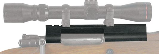

Soy el propietario de un k98, bueno su versión yugoslava m48 realmente, el caso es que me estoy planteando montarle un visor y la verdad no me hace gracia taladraro. He visto que hay monturas que van en el alza pero son para visores tipo scout. Querría saber si alguien ha encontrado alguna forma de montar un visor sin taladrar el rifle. Un saludo

saludos: tengo ese mismo modelo y le puse una montura marca S/K comprada en a- izquierdo que abraza el armazon sin taladrar pero recortando un poco la madera ,en la pagina hay foto de la montura,espero haber ayudado.

Hola, de existir hay un fabricante que si las tiene, aunque tendrás que tocar un poco la madera por lo que dicen las instrucciones, pero es un mínimo.
https://www.brownells.es/96-98-MAUSER-L ... -794000003
Hasta no hace mucho Brownells las tenía.
A ver si hay suerte. :)

tened en cuenta que el diámetro del tubo para la montura de S&K es 1 de una pulgada:
Diámetro del tubo del visor: 1''
Existen dos modelos de S&K para Mauser, por lo que he visto, uno es el small ring (apto para los Mauser españoles tipo 1893, EL 95,el 1916...los de 7x57) y el otro el large ring que es el que he puesto el enlace, que es para los Mauser tipo 98, el VZ...

A la de ATI, que creo recordar había varias versiones, al ser picatinny le puedes poner anillas de pulgada y de 30.

Hola,
respecto a montar una montura de S&K y la de ATI, si es este modelo http://www.bing.com/images/search?view=detailV2&ccid=pHubEL51&id=8A36246D90A5689CBA3B2009B59098A93C22B9AF&thid=OIP.pHubEL51v8cgYsCioj-PfwHaHa&mediaurl=http%3a%2f%2fassets.academy.com%2fmgen%2f59%2f10546359.jpg&exph=500&expw=500&q=ati+mauser+mount&simid=608020781381583280&selectedIndex=1&ajaxhist=0
https://www.bing.com/images/search?view= ... ajaxhist=0
Tienes que rebajar mucho si te fijas en la pieza de aluminio no anodizada.
La de S&K, en cambio sólo se tiene que rebajar según el manual de S&K sólo un poco. Debajo del pestillo de sujección del cerrojo y en el lado opuesto.
