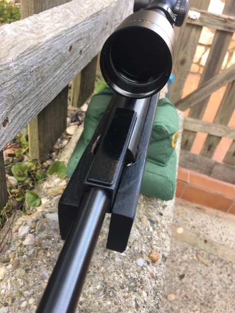

Este es el nuevo look que le he dado a esta carabina . Primero una foto de su estado original , seguido del resultado despues de pasar por mis crueles manos... :mrgreen:
Espero que no os disguste demasiado !! 8)

Tiene buena pinta , amigo. Me gustan las culatas largas que tapan parte de la báscula y si llevan alojamientos para contrapesar a gusto ya nivel Dios!!

Te a quedado muy bonita! Ya nos contarás los detalles del trabajo. Porfa.

Muy bonita, le añadiste un suplemento de madera a la báscula no?

Muy bonita!! Cuenta que le has hecho a la culata y demás. Hoy recojo unas piezas en 3D para comprobar que están bien y si están ok, las haré en acero. Son para mejorar el gatillo y aparte de darle más suavidad, hacer que tenga regulación de los dos tiempos. A ver qué sale. Si está ok, intentaré hacer una pequeña serie para los que estén interesados.

Ah! Lo de la montura mixta es muy buena idea. :idea:

skenco escribió:Muy bonita, le añadiste un suplemento de madera a la báscula no?
Si , a la culata justo para tapar la báscula y la leva articulada.

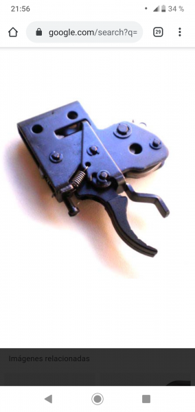

Compañero el gatillo lo has afinado, quisiera afinar una norica goliaht.

talionx2 escribió:
MOMO79 escribió:Compañero el gatillo lo has afinado, quisiera afinar una norica goliaht.
GRACIAS
Sabes si tiene el mismo disparador ?
Es este, es el mismo que el tuyo?

No es el mismo.
El tuyo es el 745.
Lo únioc que tienes que hacer es quitar el muelle de dureza que trae, que son dos uno dentro de otro, sacar el de dentro y dejar el externo.
Si aún no es suficientemente blando, saca el original y pon uno de bolígrafo.
Luego es cuestión de dejarlo a tu gusto con los dos tornillos que lleva dentro del gatillo de plástico.. Puedes dejarlo al pelo con total seguridad.
