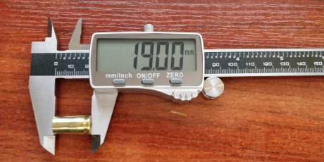

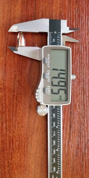

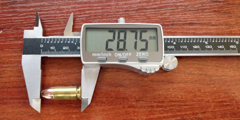

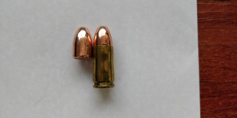

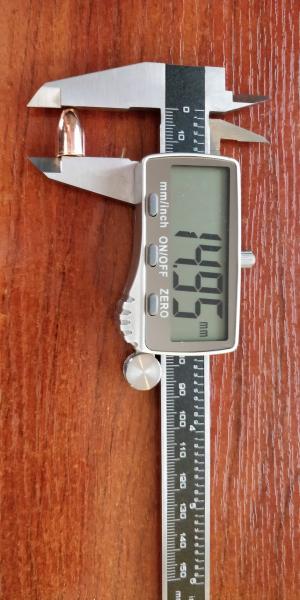

Recuerda que dependiendo de las puntas que uses, con la misma LTC, puede haber diferencias ya que hay puntas más largas que otras, y eso afecta a la presión a la hora del disparo, cuanto más metida esté la punta dentro de la vaina, más presión habrá. Yo con las mismas puntas que tú, las RG RN de 124grains uso un LTC de 28.75.
Tienen una longitud de 14,95mm
la vaina del 9 tiene una longitud de 19mm
y mis cartuchos montados miden 28,75mm
con lo que la punta se mete unos 5,2mm
Con la BA9, no sabría decirte, pero con la maxam, con esos parámetros y cargando a 4,4 o 4,5 en la CZ Shadow2 estoy haciendo muy buenas agrupaciones y en precisión a 25m hago alrededor de los 510-520 puntos, y no soy ningún figura del tiroteo.

Ah! La especificación de 9mm Pb dice que la LTC máxima no puede superar los 29,7mm. La munición comercial, al menos la Magtech y la Sellier & Bellot que yo he usado suelen venir a una medida de 29,3mm de LTC de media, pero ya te digo, yo he probado desde 28mm, a los 29,3mm, de hecho empecé ahí, pero luego fui bajando y me he quedado en los 28,75
Ahí te puedes hacer una idea de lo que la bala entra en la vaina.

yargon escribió:Recuerda que dependiendo de las puntas que uses, con la misma LTC, puede haber diferencias ya que hay puntas más largas que otras, y eso afecta a la presión a la hora del disparo, cuanto más metida esté la punta dentro de la vaina, más presión habrá. Yo con las mismas puntas que tú, las RG RN de 124grains uso un LTC de 28.75.
El LTC que tu le estas poniendo es el que a mi me cuadraba ponerle en un principio, restandole mas o menos un mm al resultado que me dio la medicion de la vaina abierta en el cañon pero en esta punta creo que recomiendan 5.6 de valor de introduccion por lo que intente acercarme lo mas posible a esto. En cualquier caso ire variando porque como comentais toda la municion comercial que he tirado ronda los 29,3 por lo que margen hay (tambien dependera de la punta).
