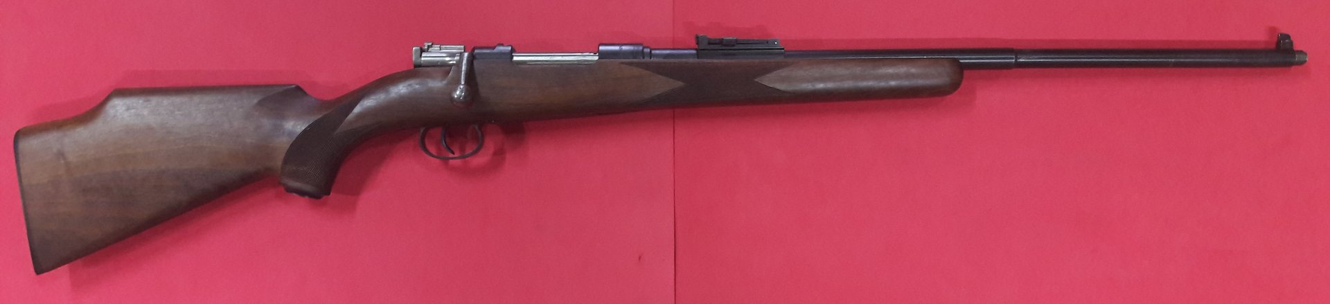

El rifle es este, que os parece? Merece la pena?

Muy bonito. ¿La culata es custom o aftermarket?
¿Lo quieres para cazar o para otra cosa?

Hola JohnWoolf, en la armeria me an dicho que ya la an recebido asi, y que les parece que las maderas sean las originales.
Seria para cazar, para esperas al jabali y algun corzo.
Me encantan los calibres europeos y las armas mas antiguas.
No se si hay grande diferencia de este en calidad y precision para um CG.

Esas maderas no son las originales porque el Husqvarna 38 era un fusil militar y llevaba un mobiliario totalmente distinto.
De hecho, el escalón de dilatación que se aprecia en el cañón va lógicamente escondido dentro del guardamanos original, que a su vez tiene un rebaje para adaptarse a esas dos medidas, como en todos los Mausers. Cuando los esporterizamos salen a la luz porque nuestros guardamanos son más cortos. En el mío también se ve.
Ahora, muy bonitas son y su función deben cumplirla perfectamente.
En cuanto al uso, desde luego para el corzo perfecto. ¿Para el jabalí en esperas? No tiene porqué ser poco, pero sobrado no es. La espera, igual que la batida, es una modalidad en que es muy difícil colocar un tiro quirúrgico debido a las condiciones. Pero si da en el sitio cuenta con que es tuyo. El 6,5 Sueco mata más de lo que parece.
Estos fusiles son tan precisos como los CG largos. Sin embargo, en algunos casos podrían no parecerlo, no por diferencias a nivel de calidad sino por el menor radio de miras. Aunque me da que le pondrías visor, no? En ese caso no hay problema.

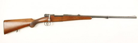

Como dice el compañero JW esas maderas no son originales, es un arma deportivizada con posterioridad partiendo de un fusil militar.
Existía el modelo 46 de caza realizado por la propia Husqvarna se ponían unas alzas distintas a las militares y una culata de caza de la época, si están en buen estado son rifles excelentes, aunque aquí poco conocidos.

Buen apunte. Yo de esos sólo he visto uno, pero era magnifico, muy parecido al de la foto.
No hay que confundirlo con otro rifle que se hizo creo que ya en el S. XXI o muy poco al final del XX, que es el Brno 98, porque éste era sobre la acción 98. El resto, cañón, culata, etc, es nuevo. Lo interesante es que se fabricó recamarado para varios cartuchos standard, el 6,5x55 Sueco entre ellos, y yo lo tuve. Me dejaron un disparador exquisito y un encame magistral. Con él cacé hasta la saciedad, y como se puede huir de todo menos de la propia estupidez, un día lo cambié a pelo por otro rifle que no necesitaba. Lo he buscado y buscado durante años pero el kharma es así.

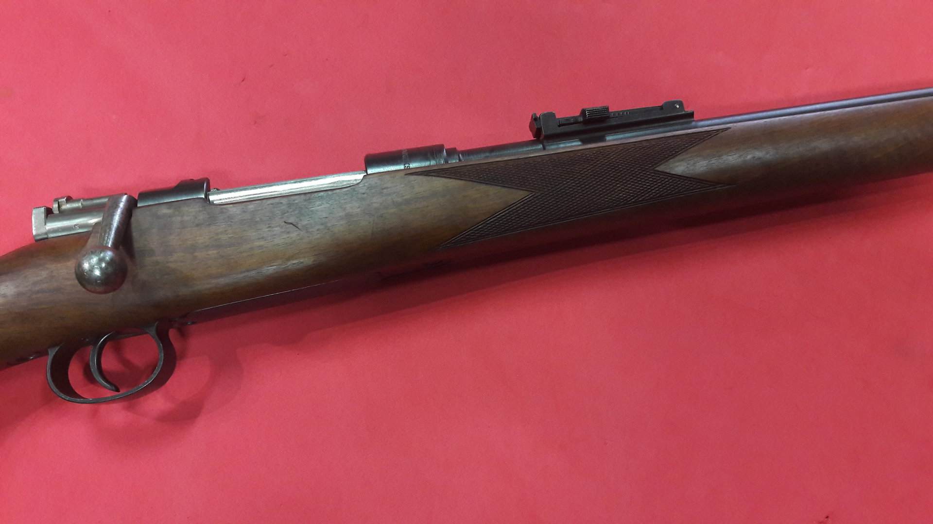

Os pongo mas un par de fotos del M96.

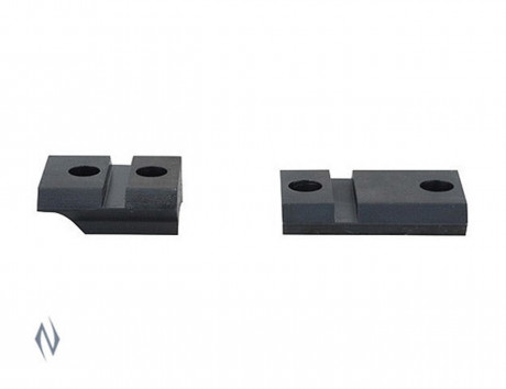

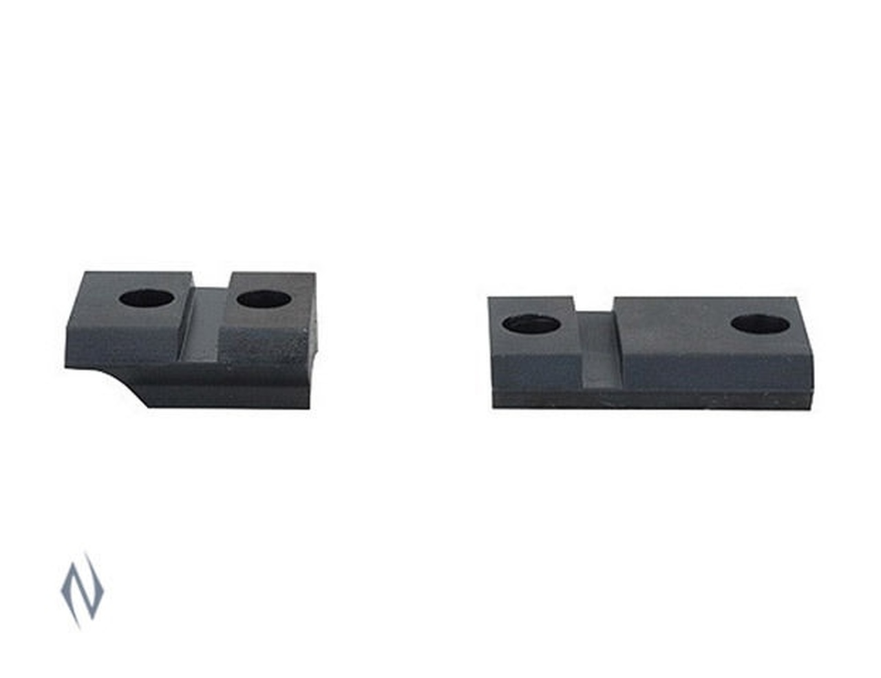

Hay monturas Warne para ese rifle sin necesidad de tocar nada del puente, sólo taladrarlo si no está ya.
Son estas, WARNE BASE 2 PIECE MAUSER 96 UNALTERED MATTE - W898829M. Posiblemente haya otros modelos que tambien sirvan, de otra marca o con otra configuración. Lo que hay que tener en cuenta es que tengan el rebaje para salvar el resalte para insertar el peine.
El calibre es más que suficiente para esperas y recechos, los suecos cazan hasta alces con él, para batida y montería, en mi opinión, se queda algo corto.

Interesante, gracias. Eso soluciona ese problema más fácilmente que antes.
Quizá cuando se hizo el arreglo en el mío ese modelo no existiera. Hablo de hace 20 o 25 años, y luego me llegó a mí.
