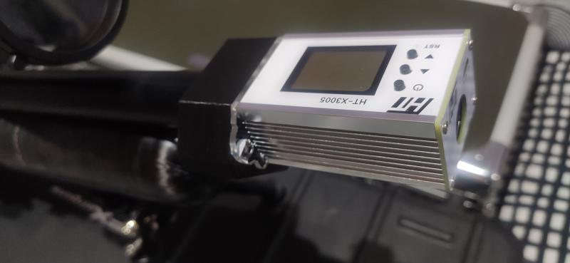

Aqui os dejo un acople que le he echo para tirar mas tranquilo

Que chulo compañero, esta hecho con una impresora 3d?
Re: Acople para cronny de cañon
Esta hecho en una 3d si,pero también lleva una placa de Metraquilato cortado a laser

Que casualidad, justo antes de ayer me acaba de llegar el mismo crhony.
LA verdad es que el sistema de enganche al cañon original es una mierda y es una pena puesto que al precio que se vende y lo fiable que es bien que merece la pena.
Un adaptador como el que has realizado es una opcion excelente

buen brico, da gusto ver trabajos finos, simplemente bien realizados, con buen gusto. Enhorabuena.Gracias por el aporte. Estos hilos sirven para dar ideas, aprender todos y enriquecen el foro.
