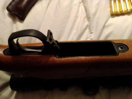

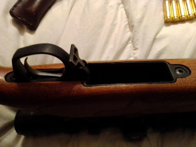

Interesantisimo. Manda y fotos y cuenta a ver como hiciste esa adaptacion
javidrum
Mensajes: 384
Registrado: 22 Ene 2012 03:46
Re: Bergara B14 para monteria
Mensajepor javidrum » 02 Ene 2020 20:13
No
es perder el miedo alargar la caja un poco y quitar un milímetro más o menos en la profundidad de la petaca que entra vale ahora lo intento estoy con poca cobertura

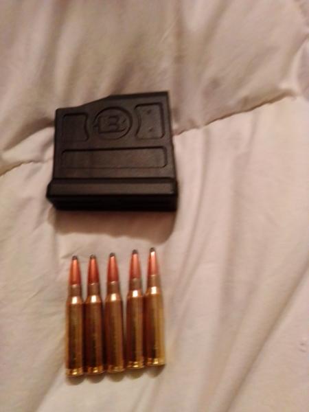

Cuando puedas tranquilo. Yo visto lo visto el unico pero que le pongo es la capacidad del cargador

Cinco balas más una en la recámara

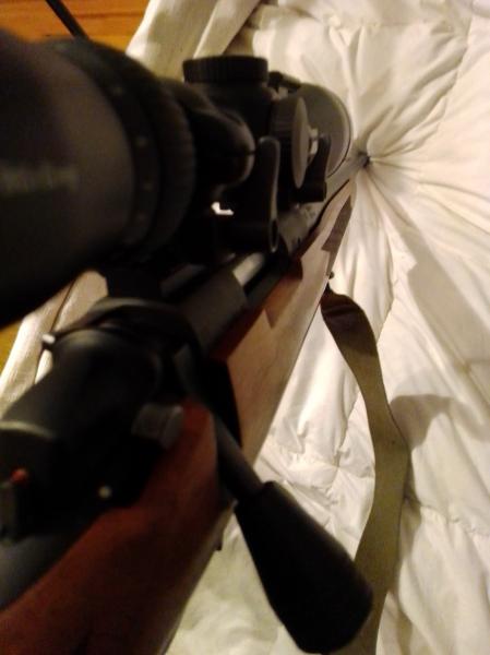

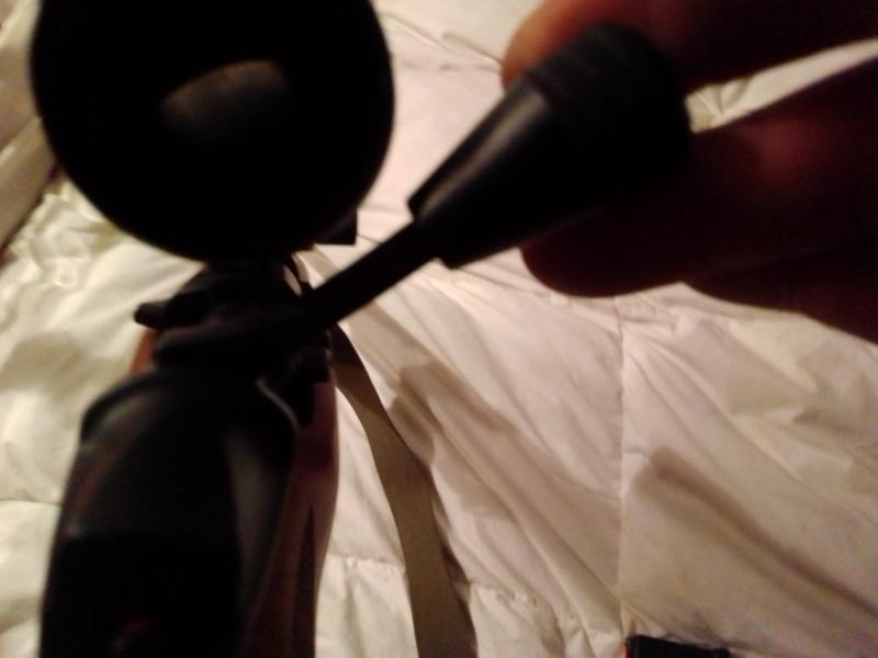

La pera dé cerrojo montada
Mi pregunta es si los que teneis los Bergara B14 en sus distintas versiones y lo usais para monteria y 40

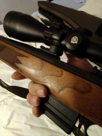

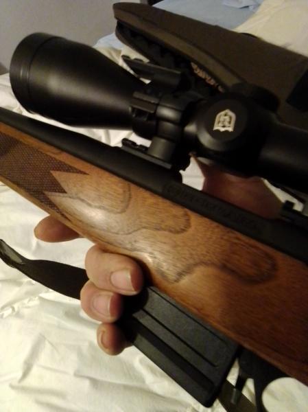

Otra foto
Antes de poner el tornillo espárrago pegaba la pera en la madera aunque también libraba el visor ahora mejor
Yo también lo acerrojo con la palma de la mano
La palanca de cambio de cargador agarra bien el cargador y es comoda
También permite un agarre así del rifle y al ser polímero no es frío

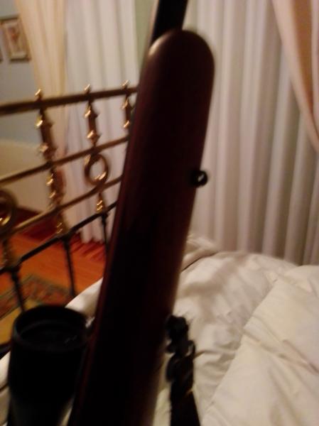

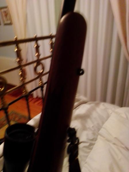

También le puse otro enganche de Correa y el original para el bípode así no queda el peso del rifle en el bípode

Realmente q has tenido q hacer, ensanchar la cajera?

Eso requiere un tutorial eh

La pera es la original se bergara? Es que tengo entendido que en el timber si pones la original no pega en ningun sitio

Y respondiendo a la pregunta tuve que ensanchar la caja de anchura y alargar un poco en largo creo que en la parte del pistolet ero eso te lo dicen los tornillos

Mensajepor javidrum » 03 Ene 2020 02:15
Yo cogí dos tornillos de la misma métrica ero más largo les corte la cabeza y roscados a la acción los usé de guia para ver por donde pedía agrandar sin perder los ejes de los tornillos
Un rollo de explicar pero fácil de hacer
Y la pera del cerrojo la original a mí me pegaba un poco
Pero la estuve usando un tiempo sin problema
