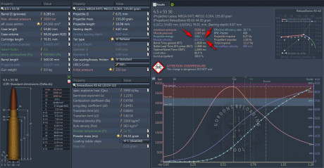

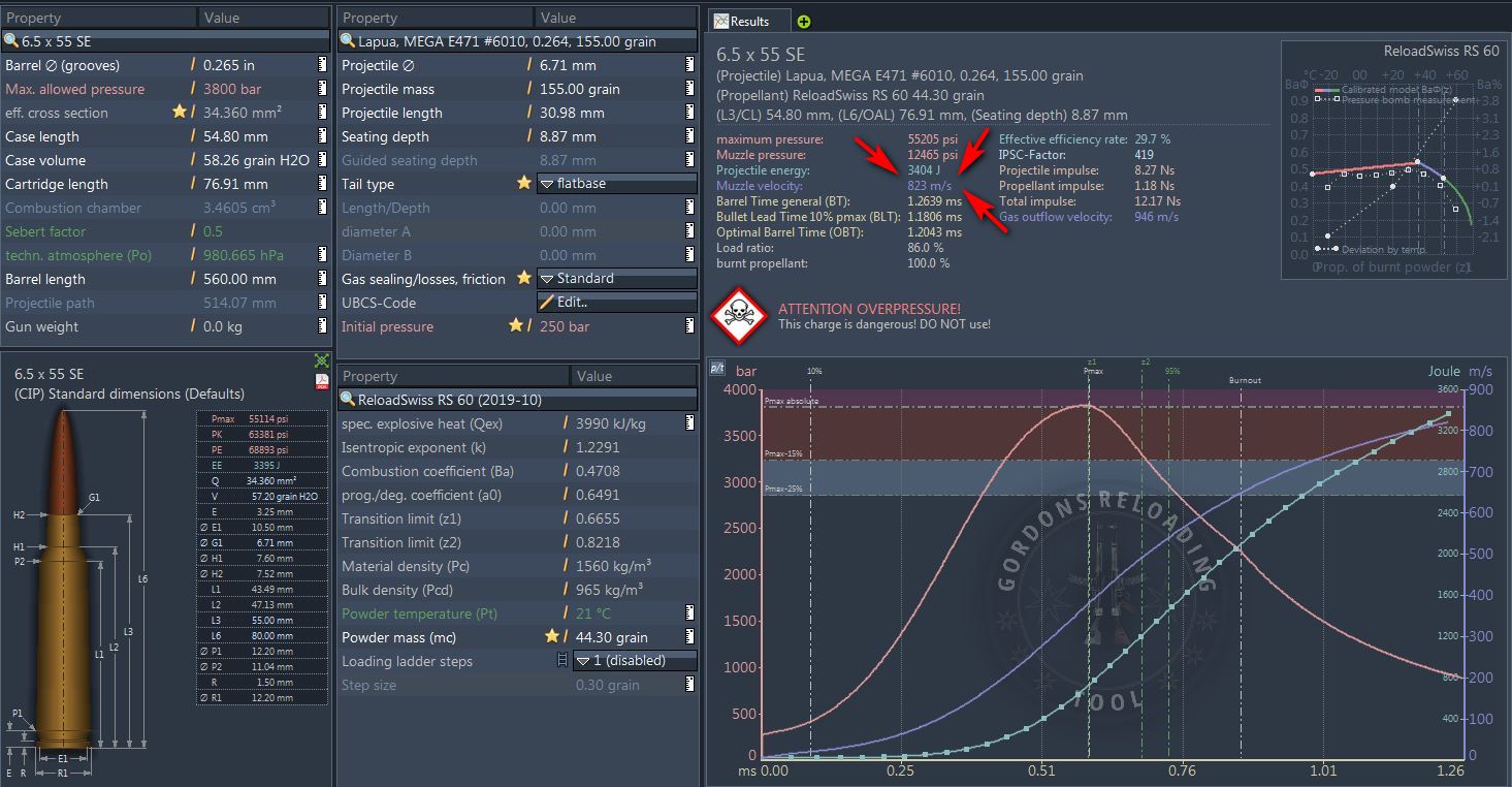

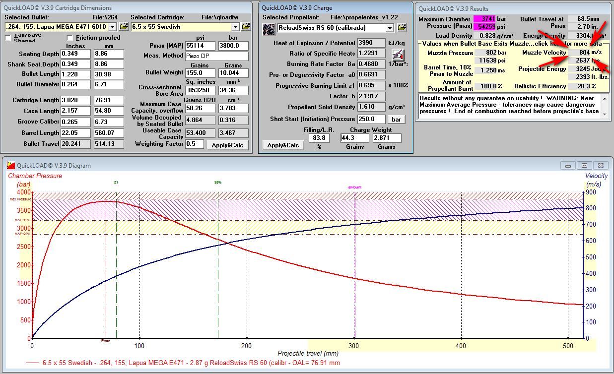

Como dije, acabo de revisar un poco mas a fondo el software, y de momento, solo se me ocurren palabras bonitas (Y eso que debemos tener en cuenta que aún es un proyecto en desarrollo, no acabado del todo).
Os dejo capturas de una de mis cargas, concretamente del 6.5x55 con proyectil Lapua Mega de 155 gr, y usando RS 60 como propelente.
Fijaos en las velocidades obtenidas en mi cuaderno de tiro, y las capturas tanto del QuickLoad como la del programa Gordons Reloading Tool, con el cálculo resultante de la simulación.
Como nota adicional, comentaros que recientemente he adquirido el MagnetoSpeed, cuyas lecturas son mucho más precisas que lo que usaba antes (Cronógrafo Caldwell).

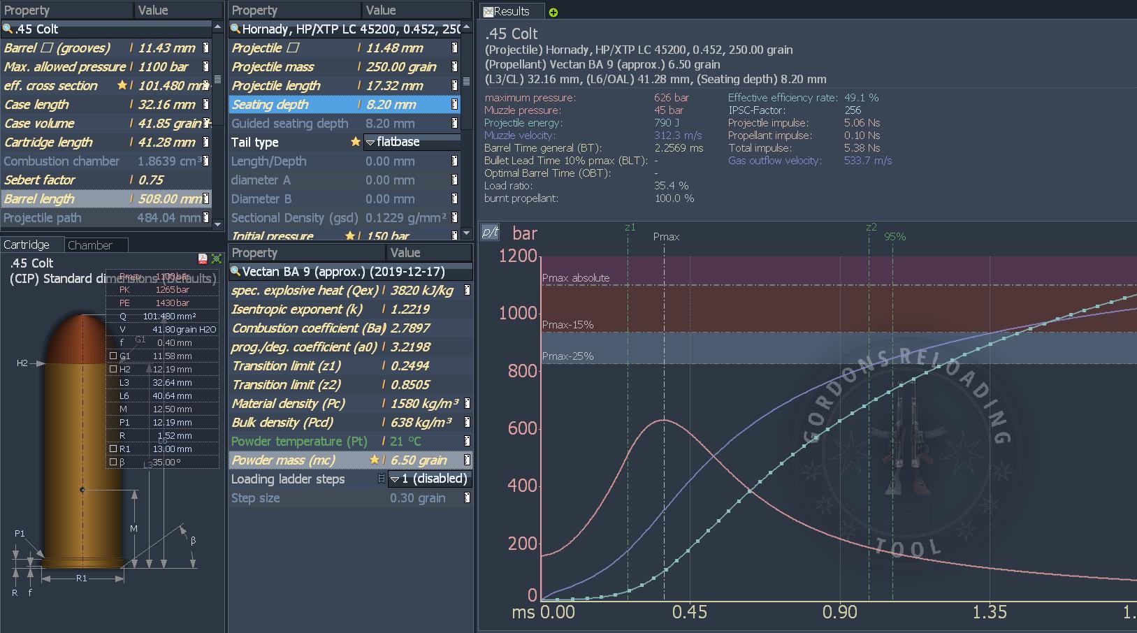

famas1979 escribió:Buenas.
Me he instalado el GRT para mis recargas de 45 colt. Hay algo que no hago bien porque cuando le meo los datos de recarga con puntas Hornady XTP de 250gn con polvora Vectan BA9, siempre me sale alerta de sobrepresion. En las tablas de vectan los valores de carga estan entre 7.9 y 9.8gn, y en el programa ya con 6.5gn ya me salen las alertas. La presion se dispara a mas de 98.000psi.
¿Que puedo estar haciendo mal?
Hola.
Bájate la ultima versión (2020.1817.nightly) y revisa los datos, sobre todo el "seating depth".
Te adjunto un ejemplo:
