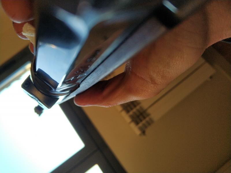

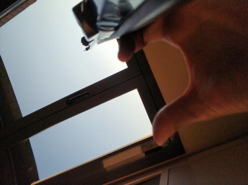

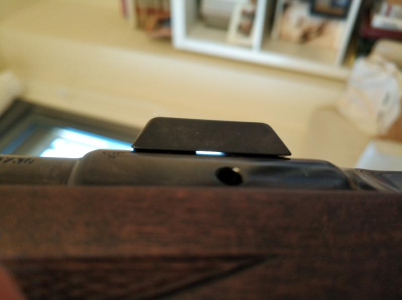

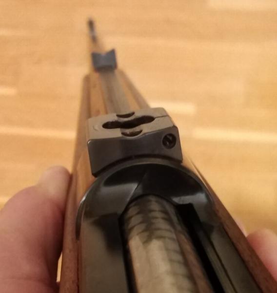

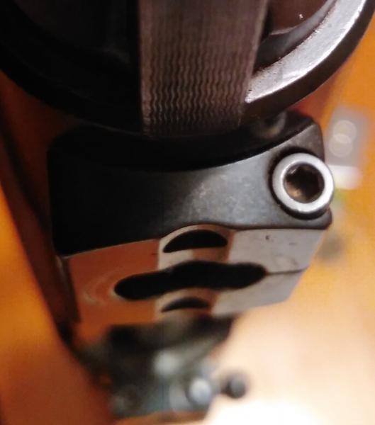

Buenas,
Necesitaría por favor ayuda con este tema. Después de mucho tiempo de ahorrar este mes de junio me encargué un Heym sr21 Classic en 30.06 (precioso). rl caso es que aunque siempre me monto yo los visores, dado lo especial del tema le pedí al armero que lo hiciera el. Pues bien, compré unas monturas de Heym de segunda mano y me dice que son para el modelo antiguo (por eso las he tenido que poner en venta de nuevo en este foro). Me montó unas recknagel eramatic r6 de segunda mano por las que me cobró junto con el montaje 350€.
Llevo el rifle al campo de tiro y después de casi dos cajas de balas incapaz de ponerlo a tiro con ninguna munición. Compro otras dos cajas de otras marcas y vuelvo otra mañana, con el mismo resultado. Llevo el rifle al armero y la base delantera estaba bailando, me dice que es porque le puse grasa para armas y que se come el pegamento. Aquí mi primera sospecha, no me lo creo, que una grasa espesa específica de armas se coma el pegamento y se aflojen los tornillos.
Total, que llegó a casa y hoy por la mañana revisando la base delantera veo que la curvatura es mayor que la del puente del rifle, por lo que los lados están en el aire. Sinceramente me parece una chapuza y me hace dudar de la fiabilidad a largo plazo. Voy a ver si consigo colgar fotos.
Decirme por favor si tiene un pase o no, llevo desde junio que encargué el rifle sin poder estrenarlo, y se me pasa la temporada, además claro de las dos mañanas perdidas, y 4 cajas de balas malgastadas...
Mil gracias por anticipado a los que podáis ayudarme

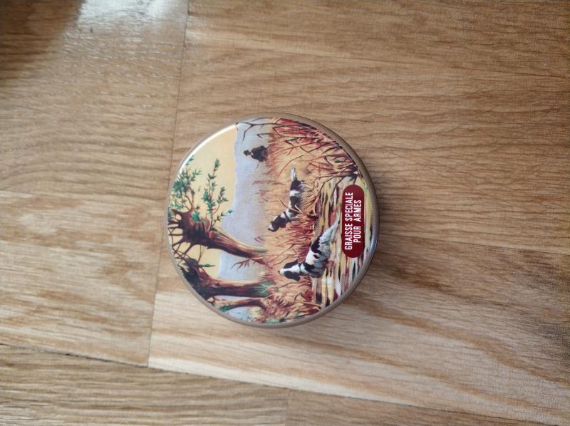

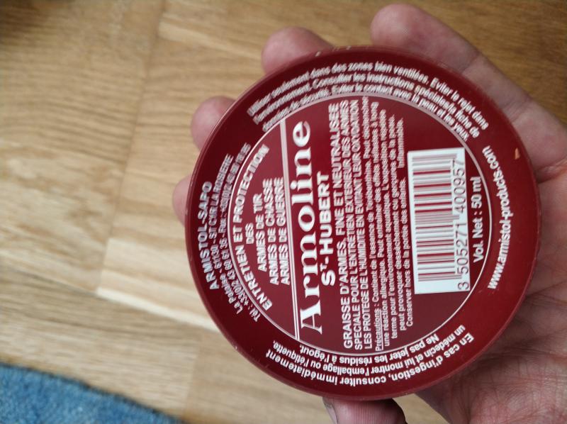

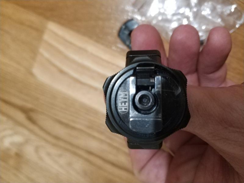

Y fotos de la grasa para armas que menciono y la anilla trasera de Heym que es del modelo antiguo.

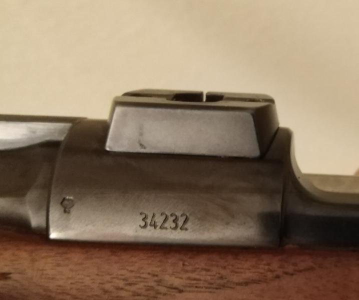

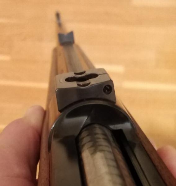

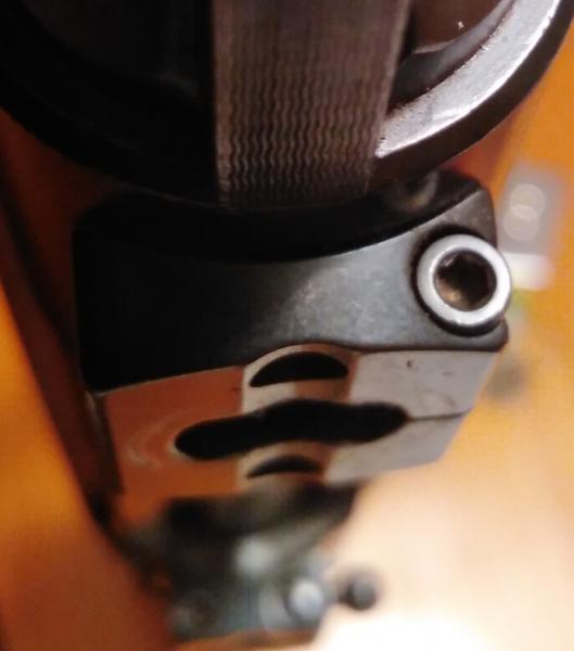

Hola APC , lo que te han hecho es una chapuza como la copa de un pino , yo tengo un Heym SR20 en 30-06 con unas appel y encajan perfectamente , mi consejo es que te olvides de esas monturas y compre unas appel para el SR 21
Mañana intentaré hacerte unas fotos de mi Heym y vera que quedan perfectas . TIENEN QUE APOYAR 100% SOBRE LA RECAMARA , ademas la montura delantera es la que mas sufre al estar montada encima de la recamara y sin apoyo total esta al pairo de los tornillos , mal rollo

Mensajepor JAMPANA » 07 Dic 2019 23:45
Adjunto fotos de las monturas de mi Heym SR 20 , espero haberte ayudado

Claro, así si. Yo en los otros rifles tengo warne y también perfecto. Mi sospecha es que ha utilizado unas monturas de un modelo de rifle que coincide en la disposición de los taladros pero no en el diámetro de la curvatura, de hecho en su momento creo que me dijo que venían de un santa barbara.
Iré el martes a reclamar, que pérdida de tiempo, dinero y encima desagradable.
