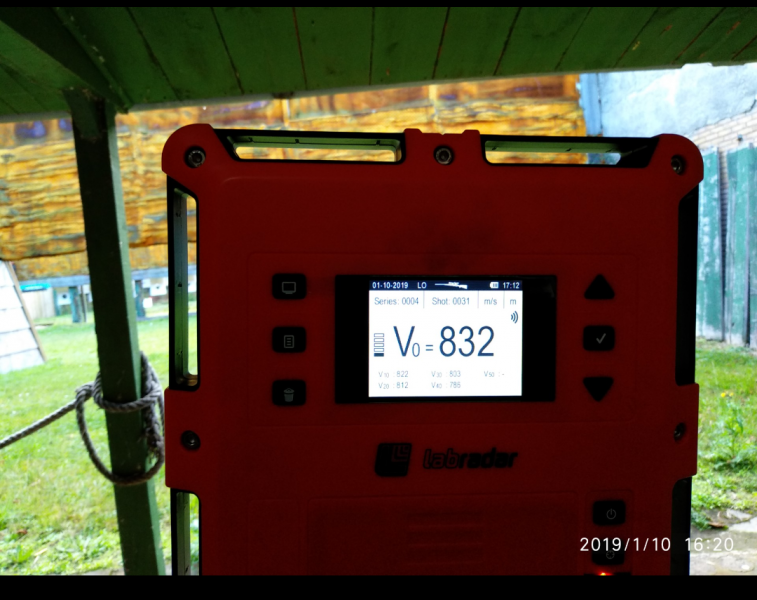

La estoy sacando a 830-840m/s con 44 gn de la pólvora de maxam y a poco q coloques el tiro ,caen como pelotas

En el 308 con cañon de 51cm daba 830m/s , con 56 cm estará un poco p arriba.
viewtopic.php?f=55&t=957697&start=40
La munición comercial q he medido con este peso de proyectil no pasa de 780m/s
Hostias nin, menuda caña para el 308, cañón de 51 y punta de 165gr.
Yo con puntas de 165gr, cañón de 56 y polvora VV N540 (de doble base como la maxam) saco alrededor de los 840 m/s, quizá pueda subir algo m´ñas la velocidad, pero es que la balistic tip me agrupa bien con ese peso.

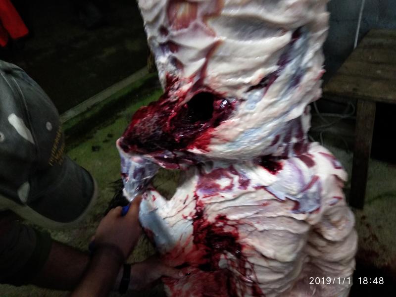

Alguno de mis compañeros utiliza la geco Express y va realmente bien. En el labradar da una velocidad en boca de 780 m/s , pero te aseguro q hace unos bujeros de miedo.
Para esperas también te podría ir bien la ttxs de barnes de 150 . Tiene una expansión muy violenta y hace mucho daño.
Yo en tiraderos largos utilizo la de 130 gn a una velocidad aproximada de 940 mt/s y es muy efectiva . Fíjate bien , es la entrada . Pesaría como 80kg
