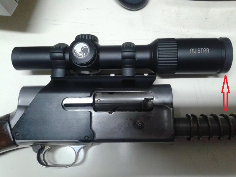

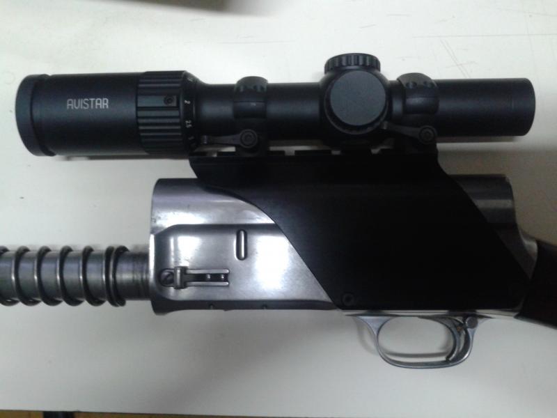

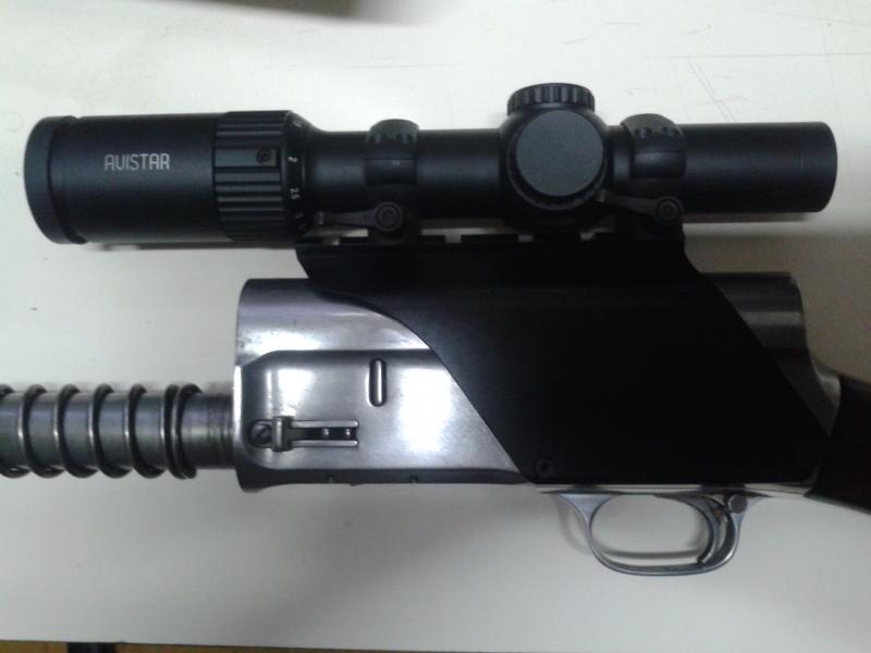

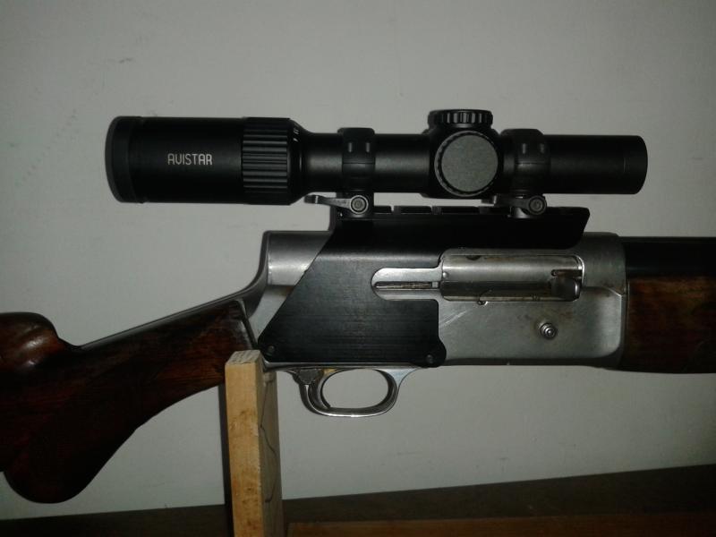

Juandeoviedo en brownells venden una montura que va atornillada a la caja de mecanismos. Yo la tengo montada con un visor pero no esta a tiro.
Cuando un compañero de estos lares lo ponga a tiro que se preparen los jabalis. download/file.php?mode=view&id=604968
download/file.php?mode=view&id=604969

Ejem, pero ese visor, esta montado del revés, lo gordo va para atrás......... :mrgreen:

Ostia por eso no me iva bien. Teneis razón esta al revés. Que mala es la ignorancia.

Pues estando al reves sin poner a tiro heri un jabali y mate otro, al final no sere tan malo, jajaja.
Eso es lo que pasa cuando no tienes ni idea de una cosa. Ahora a ver si se pone a tiro y apor los jabalis.

Acuérdate de ajustar las dioptrias bien a tu vista, girando el anillo del ocular, si el visor tiene aumentos, a los máximos, hacia un lado, o al otro, donde esta la flecha roja, enfocando hacia una pared blanca, hasta que veas la retícula lo mas nítida posible, pues no todos vemos igual, y si están mal reguladas las dioptrias, puede haber pequeños errores de puntería, que a mas distancia, mayor error.......... :D

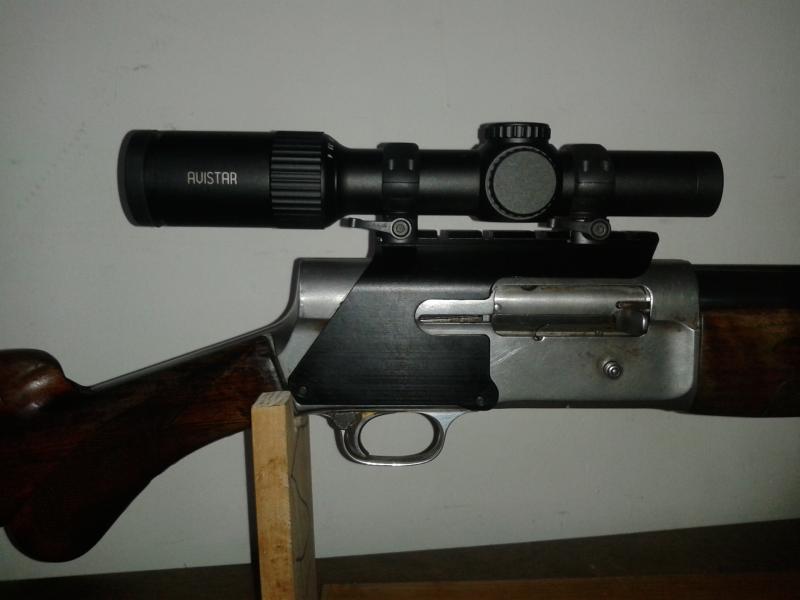

Por fin los aumentos se acercan y no se alejan, y puedo mover la torreta bien, lo unico que havia acertado es en lo de las dioptrias y en la R.I. por que en lo demas estando al reves :zombie1:
Esto es otra cosa :mrgreen:

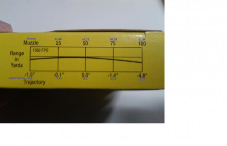

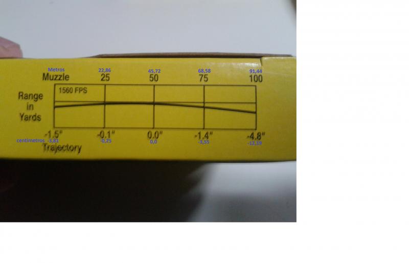

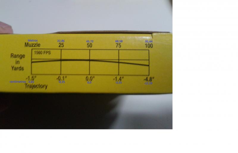

En las cajas de balas remington slugger, pone la tabla balistica de la bala, alguien podria decir si es real o es la teorica del fabricante?
Otra cosa que me llama la atencion es que dice que los mejores resultados se obtienen con el cilindrico mejorado, pudiendose disparar con cualquier choke.
Pensaba que el mejor choke para las balas era el cilindrico.

Recorda que ellos prueban con cañones de 24 pulgadas, en el mio de 18 caerían mas...pero como todo seria cuestión de probar en TU escopeta , te dejodos videos donde prueban estas balas con diferentes choques!!
