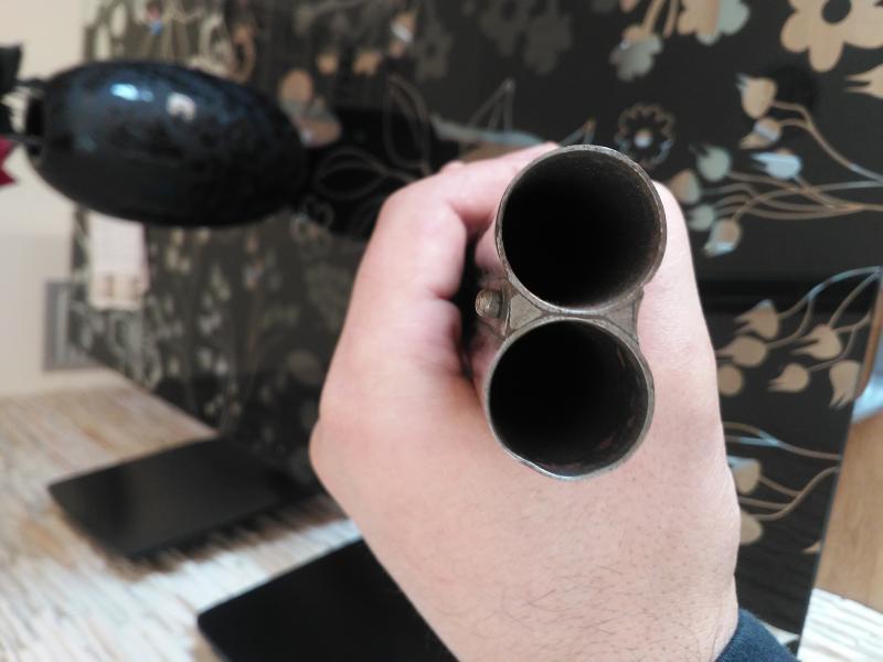

Los caños por dentro aun picados si no es en exceso, se puede barrenar y quedan como salidos de fabrica.Por lo de la boca del caño , si el desperfecto no es muy notable, no le des importancia, si no solo te queda cortar perdiendo choques, es lo que tienen las armas con años, hay que invertir si quieres tenerlas bien.Yo tengo la suerte de tener Eibar a 20 mn. y un buen amigo armero en Grulla.Tambien te digo que te pienses si invertir en ella, te aseguro que si luego la vendes no lo recuperas.Saludos.

La verdad que la quiero o quería para tirar bala y por los chokes cortandola ya no seria problema y solucionaba el tema del chafado, que no es gran cosa pero .... Me da miedo un reventón.
Cortar seria buena idea ... Problema ....enviar al bope.
Cuesta mas el collar que el perro.
Si puedo pongo fotos esta noche de la punta del cañón.

Ernestobcn
Mensajes: 708
Registrado: 07 Jun 2016 21:39
Re: Ayuda escopeta perrillos
Mensajepor Ernestobcn » 15 Nov 2019 16:25
Os pongo unaa fotos de los cañones pero paso el tema a reparaciones.
Muchas gracias a todos por la ayuda.

KUSTOM
Mensajes: 1181
Registrado: 04 Sep 2012 16:06
Mensajepor KUSTOM » 15 Nov 2019 18:25
Aupa, posiblemente tenga solucion, pero si vas a tirar bala mejor cortar y eso si, yo lo e hecho en algunas escopetas y sin mas, dejate de pasar x el BOPE.sALUDOS.
