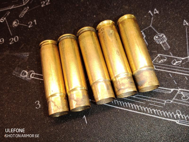

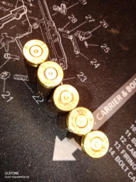

Retomando el tema, me han cambiado el mp15, me han dado uno nuevo,ya que el otro tenía un problema en la recámara y parece que tenía difícil solución.
He tirado unos pocos cartuchos que tenía montados y las privi comerciales que tenía.
Os dejo unas fotos de los culotes ( son el grupo de 20 finde hay privi y recargadas)y de los casquillos, ahora parecen más uniformes, aunque recargadas tenía muy pocas.
No se si hay brillos extraños en el casquillo o es que estoy paranoico ya.
Por cierto las privi a 50 metros no agrupan nada de nada

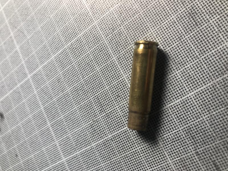

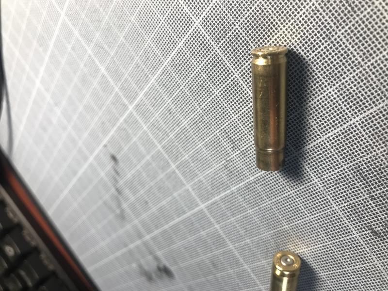

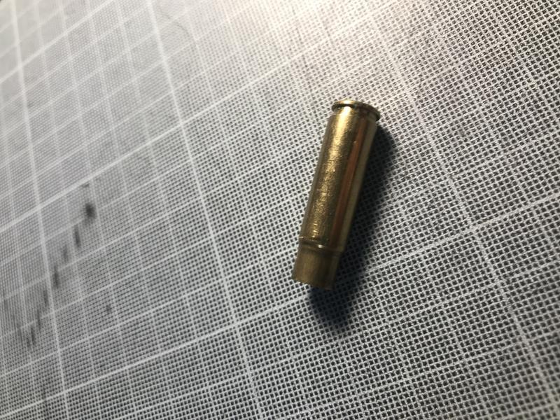

Hola a todos, me gustaría saber si los casquillos expulsados por mi MP15 son aptos para recargar, parece que al golpearse contra el suelo quedan un poco abombados por el cuello.
Última edición por Trojan el 12 Feb 2023 10:12, editado 1 vez en total.
Re: recarga 300 aac blackout
Buenas Xavi, pues he mirado el deflector y tiene unas marquitas que coinciden con el reborde del cuello de los casquillos, efectivamente es eso.
Saludos cordiales
Ruben
Saludos cordiales
Ruben
