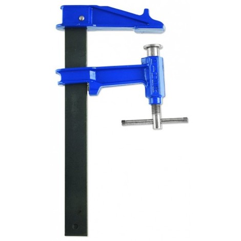

Puedes fijar la prensa sobre una madera (con tornillos) y después la montas en la mesa con tornillos de carpintero o "sargentos" yo lo he probado y es más que suficiente.

MarianoP escribió:Puedes fijar la prensa sobre una madera (con tornillos) y después la montas en la mesa con tornillos de carpintero o "sargentos" yo lo he probado y es más que suficiente.
No uses aglomerado y en cualquier caso los tornillos equipados con arandelas de carrocero.

lo que te han dicho es la mejor forma, tabla de madera (madera de verdad, no DMM prensado ni aglomerado) y esta tabla la fijas a la mesa con dos sargentos, por la parte de abajo, entre las mordazas y la mesa, mete un liston de madera, para que no marque la mesa.
Conozco varias personas que montan y desmontan el "chiringuito" así desde hace años y funcionan de maravilla.
