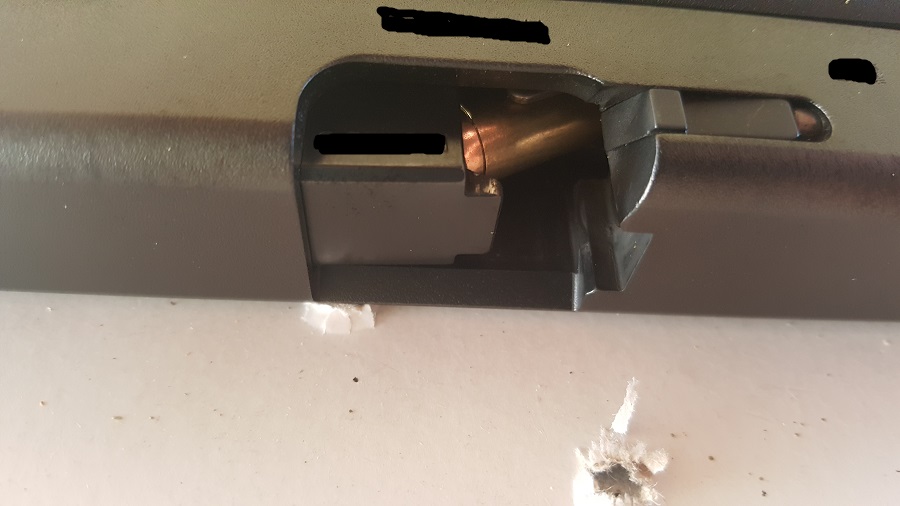

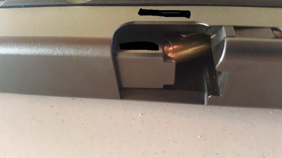

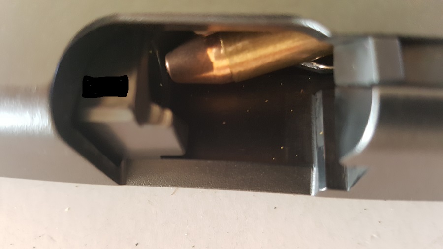

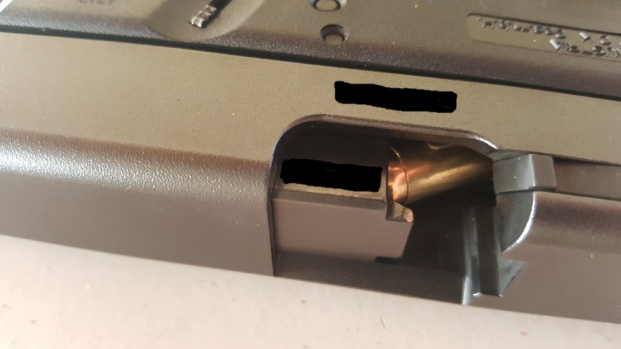

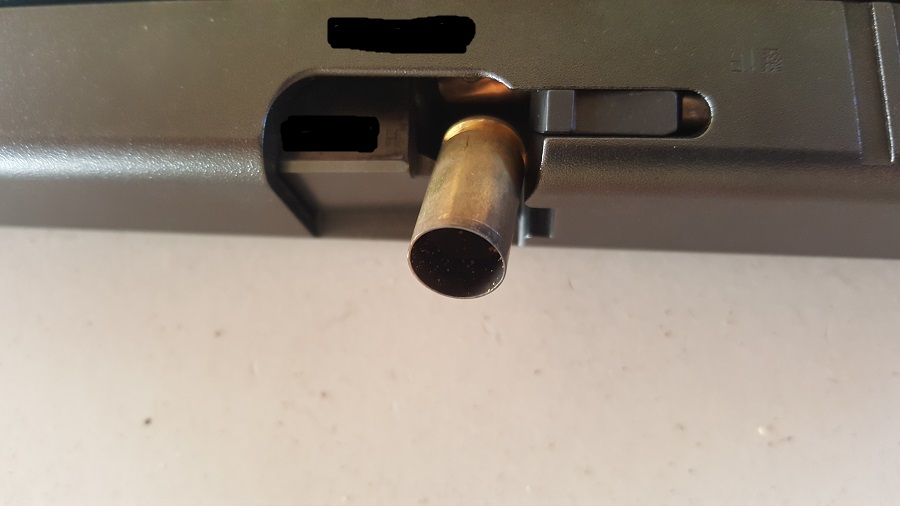

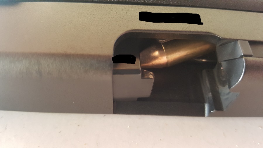

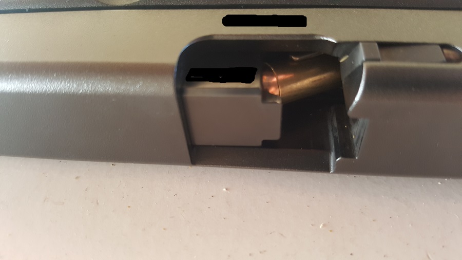

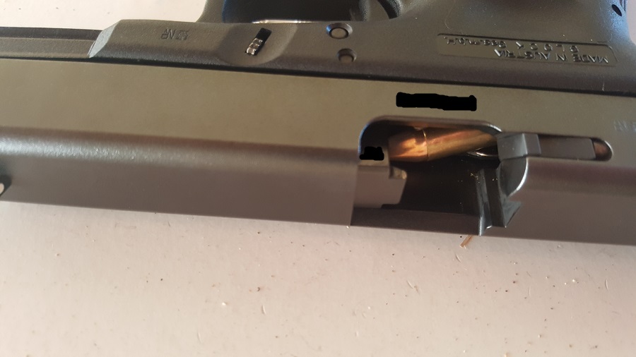

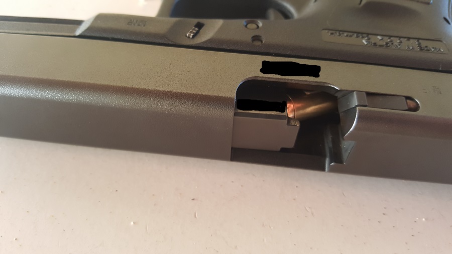

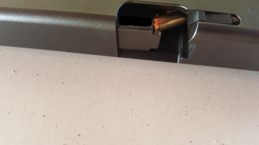

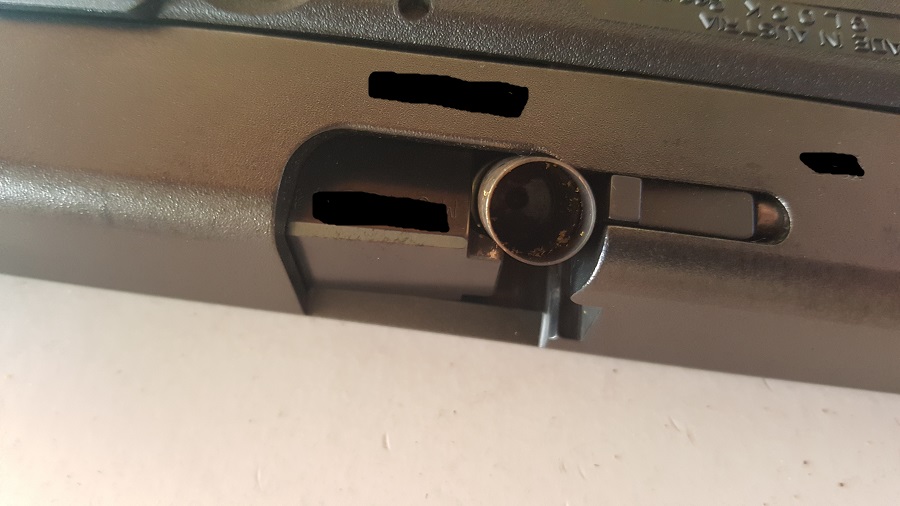

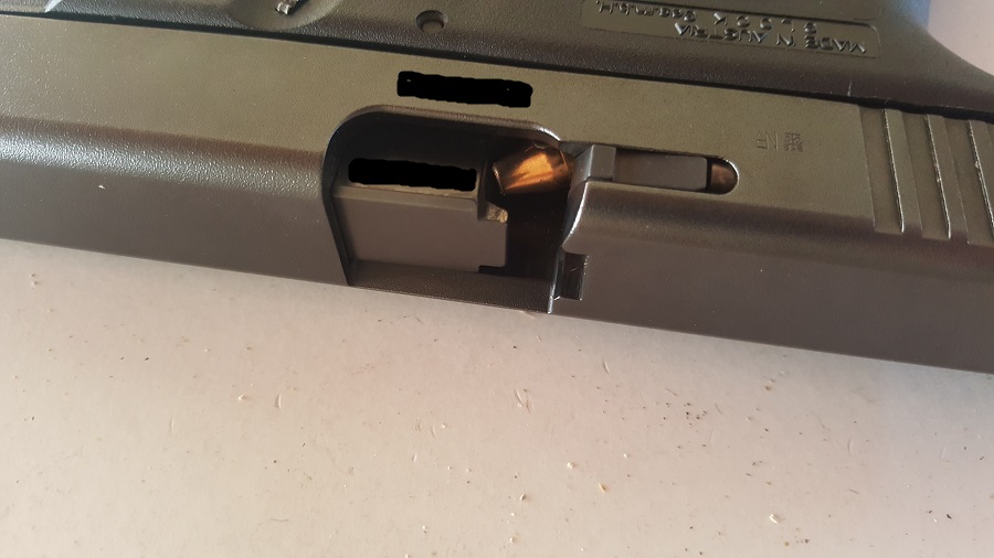

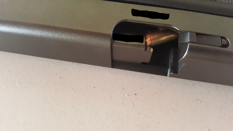

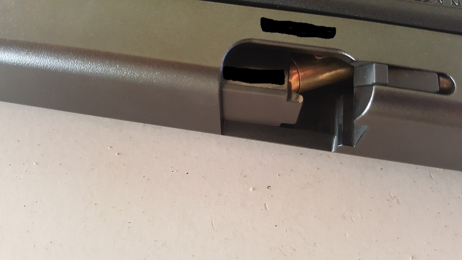

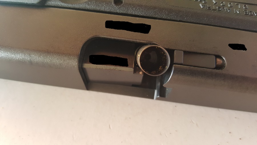

Por fin recibieron en mi armería una nueva remesa del cartucho Fiocchi "Full Metal Jacket Truncated Cone soft Point Bullet" (FMJTCSFP), de 9 mm., de 100 grs, y hoy me he dirigido al campo de tiro con dos cajas de 50 cartuchos, una Glock 17 y otra Glock 26, después de realizar 50 disparos con cada una de ellas, y utilizar cuatro cargadores diferentes en cad una de ellas, para rechazar un posible fallo del cargador, los resultados, lejos de mejorar en relación a la prueba anterior, los resultados han sido incluso peores, ha fallado uno de cada tres disparos, y en algunos momentos incluso uno de cada dos disparos producia interrupción, tanto en la Glock 17, como en la 26; mi conclusión es que el problema radica en la combinación de la forma del proyectil, unido a una carga suave, y al muelle de la corredera estándar, es lo que provoca las interrupciones; estoy convencido que con una carga un poco más fuerte,un muelle ligeramente más suave, o una forma del proyectil modificado, no produciría interrupciones; pero la triple combinación mencionada producirá continuas interrupciones en las Glock de 9 mm.
Adjunto las fotografías de la prueba.
Saludos a todos.
:birra^:
He probado en el campo de tiro la munición Fiocchi "Full Metal Jacket Truncated Cone soft Point Bullet" 90
He probado en el campo de tiro la munición Fiocchi "Full Metal Jacket Truncated Cone soft Point Bullet" 91
He probado en el campo de tiro la munición Fiocchi "Full Metal Jacket Truncated Cone soft Point Bullet" 92
esparta
Mensajes: 4087
Registrado: 03 Jul 2008 06:01
Re: INTERRUPCIONES EN GLOCK CON FIOCCHI 9 MM. FMJTCSP ***NUEVA PRUEBA CON OTRA REMESA DEL MISMO CARTUCHO***
Mensajepor esparta » 27 Oct 2019 21:10
Más.
He probado en el campo de tiro la munición Fiocchi "Full Metal Jacket Truncated Cone soft Point Bullet" 100
He probado en el campo de tiro la munición Fiocchi "Full Metal Jacket Truncated Cone soft Point Bullet" 101
He probado en el campo de tiro la munición Fiocchi "Full Metal Jacket Truncated Cone soft Point Bullet" 102

He probado en el campo de tiro la munición Fiocchi "Full Metal Jacket Truncated Cone soft Point Bullet" 110
He probado en el campo de tiro la munición Fiocchi "Full Metal Jacket Truncated Cone soft Point Bullet" 111
He probado en el campo de tiro la munición Fiocchi "Full Metal Jacket Truncated Cone soft Point Bullet" 112

He probado en el campo de tiro la munición Fiocchi "Full Metal Jacket Truncated Cone soft Point Bullet" 120
He probado en el campo de tiro la munición Fiocchi "Full Metal Jacket Truncated Cone soft Point Bullet" 121
He probado en el campo de tiro la munición Fiocchi "Full Metal Jacket Truncated Cone soft Point Bullet" 122

La última.
He probado en el campo de tiro la munición Fiocchi "Full Metal Jacket Truncated Cone soft Point Bullet" 130

Si fuera recagada te diria que es debido a que le falta chicha, yo en mi 34 uso cargas suaves con un muelle de 16lb, como el de fabrica pero este es Eemann Tech, y mecaniza sin problema.
El tema de las interrupciones está claro que es la punta y que esa munición apesta.
Si puedes y quieres, pule la rampa del cañón que eso ayuda y bastante.
Haz una prueba, mete un cartucho con la mano en la recamara y cierra la corredera acompañándola suavemente con la mano de manera que apenas haga fuerza sobre el cartucho, si ves que no cierra del todo es que seguramente ese muelle esté vencido.

Te comento, el problema se ha producido en dos Glock diferentes, una 17 y una 26, y ha fallado igual en las dos, los muelles de ambas están en perfectas condiciones, lo he comprobado, y de hecho las he probado con otras tres municiones diferentes, sin sufrir ninguna interrupción, es claro que el problema es solo con esta munición.

A mi FN GP-practical tampoco le gusta esta munición, aunque no se interrumpe tanto

Es interesante tu comentario RafaGG, porque todavía clarifica más que el problema está en esta munición, ya que por lo que veo no solo falla en la Glock, también en otros modelos, como sucede con tu FN GP-practical.
