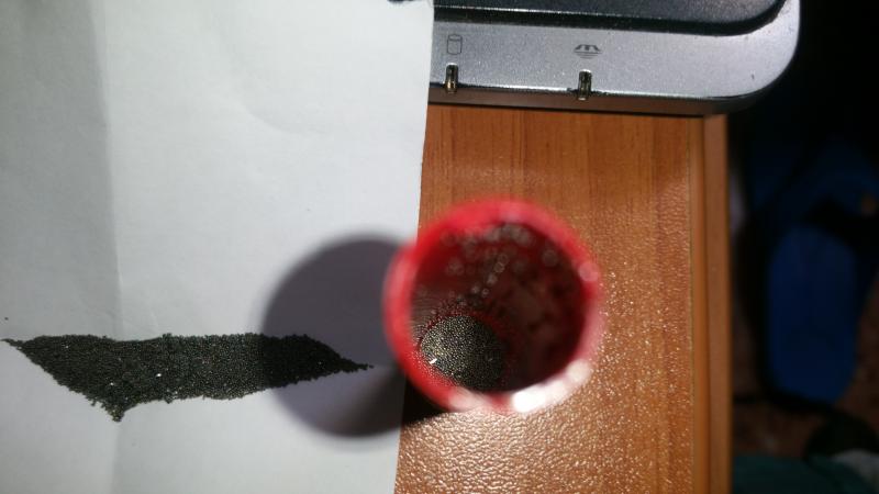

contenido de un cartucho baschieri & pellagri 410 MAG

Gracias por perder un cartucho para ilustrarnos, no se parece a la que yo vi en su dia, hace tiempo ya...a ver si encuentro los trust de 76 mm y abro yo uno, pero tambien tienen sus años..segun el foro migratoria, el modelo de la foto que has puesto, lleva un gramo de sp03. Supongo que será lo que baschieri pellagri pone en su web como db,lo cual les permite en un momento dado cargar casi con lo que les de la gana, aunque no creo que lo hagan.

Si te quieres ahorrar el abrir un Trust del 410 ya te digo yo lo que lleva, SP3.

hornet escribió:Gracias por perder un cartucho para ilustrarnos, no se parece a la que yo vi en su dia, hace tiempo ya...a ver si encuentro los trust de 76 mm y abro yo uno, pero tambien tienen sus años..segun el foro migratoria, el modelo de la foto que has puesto, lleva un gramo de sp03. Supongo que será lo que baschieri pellagri pone en su web como db,lo cual les permite en un momento dado cargar casi con lo que les de la gana, aunque no creo que lo hagan.
de nada
yo no pierdo un cartuchos
yo fundo los perdigones y los hago bala de 410
DB es pólvora de Doble Base
la pólvora de este cartucho DB la llevan la mayoría de cartuchos de caza mayor
la mayoría de estos cartuchos llevan la misma pólvora https://www.baschieri-pellagri.com/es/c ... index.aspx

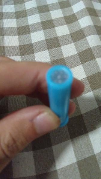

Hola pongo mi granito al hilo. Me ha costado pero he conseguido comprar bastante cantidad de munición 9mm de percusión central, en Portugal la venden, me ha llamado la atención que don completamente de plástico.

Es la munición que se anuncia a través de mil anuncios? Hay de 410 también, la has comprado físicamente o mediante envió? Que cantidad de plomo admite? Parecen de juguete jeje

neburfer escribió:Es la munición que se anuncia a través de mil anuncios? Hay de 410 también, la has comprado físicamente o mediante envió? Que cantidad de plomo admite? Parecen de juguete jeje
Las he comprado en armería con envío a casa. Está son plomo de 8 y 7 gramos de carga
