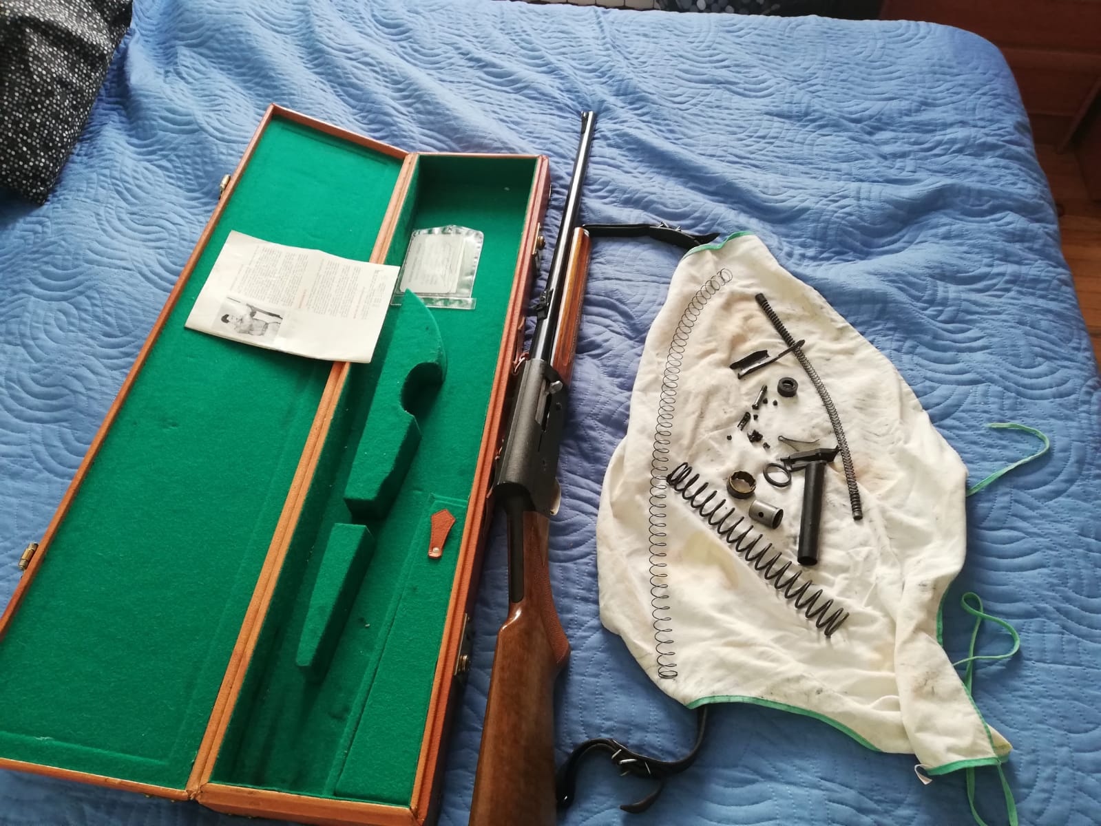

Si alguien se ofreciera a ponerme las fotos de mi auto 5,se las pasaria encantado, la tengo impoluta, con cañon de bala original y cañon de dos estrellas,su caja original de 1970 junto con su manual en castellano. amen de una culata y un pasamanos de repuesto, muelles, pasadores, agujas etc de repuesto. Y con bala breneke, dieces a 50mtrs en el blanco de fclass. Y pensar que por poko la vendo hace poco....

Un compañero me va a subir fotos de mi auto5 slug

12gaslug escribió:Si alguien se ofreciera a ponerme las fotos de mi auto 5,se las pasaria encantado, la tengo impoluta, con cañon de bala original y cañon de dos estrellas,su caja original de 1970 junto con su manual en castellano. amen de una culata y un pasamanos de repuesto, muelles, pasadores, agujas etc de repuesto. Y con bala breneke, dieces a 50mtrs en el blanco de fclass. Y pensar que por poko la vendo hace poco....

Mil gracias compañero
No había visto hasta ahora las fotos de tu Auto5, pero es fantástica, nuevecita y con cañón slug. Una joya ideal para la montería. Disfrútala!
