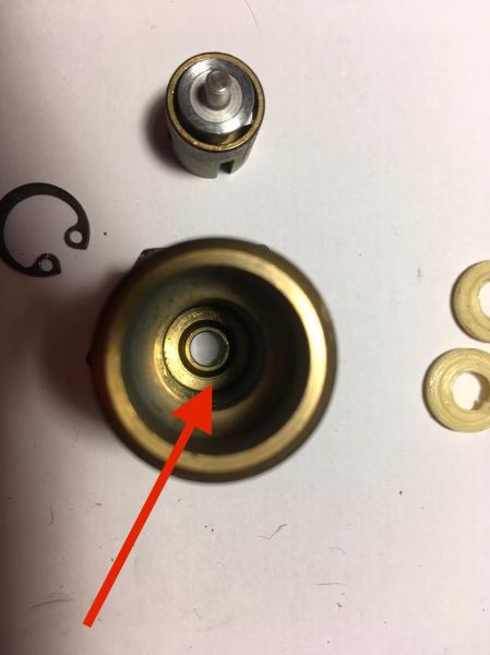

Muy buenas a todos. Estoy empezando en este mundo, y me he comprado una Feinwerkbau Modell 2 de CO2 a un compañero del foro, para ir iniciándome. El problema es que la pistola llevaba años parada, y tengo poco tiempo para usarla, y cuando me he puesto a usarla se me ha roto la junta de la bombona 1830.208.1. La cambio pues quien me la vendió tenía recambio y se me vuelven a romper. Esto me pasa en dos bombonas diferentes, tengo otra que nunca se me ha roto. Llevan rotas tres juntas en cada bombona y con solo unos 20 disparos. ¿¿Alguna sugerencia??

Puedes poner una foto de como es esa junta????
Para poder ayudarte mejor.

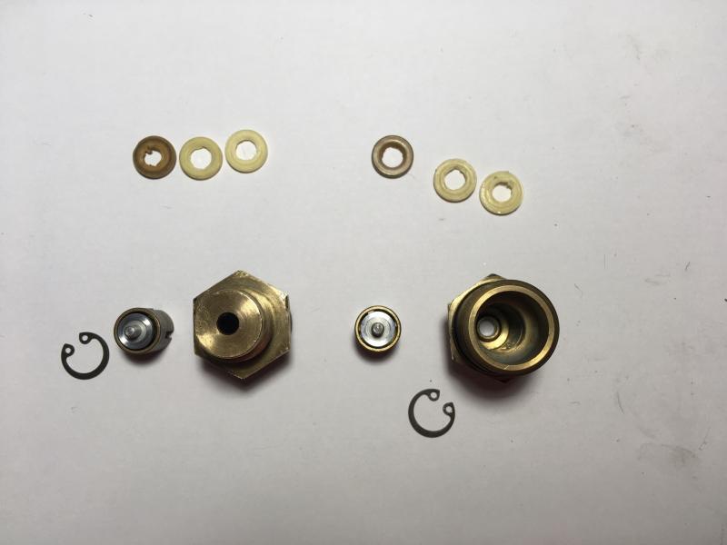

Estas son las juntas.
Muy buenas a todos. Estoy empezando en este mundo, y me he comprado una Feinwerkbau Modell 2 de CO2 a 30
Muy buenas a todos. Estoy empezando en este mundo, y me he comprado una Feinwerkbau Modell 2 de CO2 a 31

Puede, que los sellos de repuesto, se hayan degradado con el paso del tiempo, si son originales......
Midelas bien, y a ver si te pueden valer alguna de estas...............

[quote="JmVt"]Estas son las juntas.[/ ]
Hola, como las puedes medir mira si las puedes encontrar aqui https://es.aliexpress.com/item/32956035 ... 63c0Uh7ld8 o https://es.aliexpress.com/item/32954530 ... 63c0Uh7ld8 busca en la tienda seguro encuentras, son de silicona de calidad, en el co2 van bien, si pagas el porte te llegan en 15 dias.
