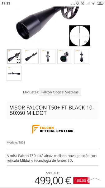

Yo te recomendaría este que aparte de tener una buena rebaja
Ya te viene con rueda de 125mm, torreta sobredimensionada
para los cliks y pegatinas.
Un visor polivalente y una de las mejores sino la mejor opción para iniciarse con garantías en el ft
Si de verdad te gusta el ft y quieres mejorar tu equipo tiene buena venta de segunda mano si quieres acceder al segundo paso lógico que sería un Diamond sportsman.
Después de eso tu cartera pondrá el límite.
Buena suerte en tu elección.

Mensajepor cañon roto » 26 Sep 2019 20:37
Muchas gracias , este visor no lo había tenido en cuenta , creo que me está gustando , ya que he ido tuneando la Buccaneer , poniendo seta , sobre dimensionando carrillera , mirando alguna cantonera, y en un futuro alguna Pcp superior.
