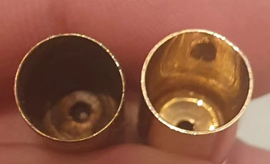

mtjyv escribió:hola compañeros, voy a empezar en esto de la recarga y ya tengo un tumbler, todavía no he limpiado ninguna vaina pero las mías son de arma larga en concreto el 300wm el 257wby y el 9,3x62 y me surge una duda, el tumbler las consigue limpiar también por dentro ?
gracias :birra^:
Si es rotatorio y usas los pines de inox
Si las dejan limpias por dentro y por fuera
te van a quedar asi de limpias en media hora
yo uso agua y acido citrico en polvo
A lo que respondió el ESPAÑOL

Hola gracias por contestar, no es rotatorio es de esos de movimiento lo voy a usar con arroz partido y limpiametales, de todas formas veo que las tuyas son de munición de pistola eso lo veo más fácil que limpie el interior, mi duda viene al ser las mias munición de rifle y tener la boca mas estrecha y forma abotellada o como se diga, es un hornadi M2 que he comprado aquí en el foro a un compañero

mtjyv escribió:Hola gracias por contestar, no es rotatorio es de esos de movimiento lo voy a usar con arroz partido y limpiametales, de todas formas veo que las tuyas son de munición de pistola eso lo veo más fácil que limpie el interior, mi duda viene al ser las mias munición de rifle y tener la boca mas estrecha y forma abotellada o como se diga, es un hornadi M2 que he comprado aquí en el foro a un compañero
vas a usar un tumbler vibratorio
si usas uno vibratorio olvidate
con ese solo vas a limpiarlo por fuera y el tiempo con ese tumbler se mide en horas solo para quede limpias por fuera
en uno rotarorio humedo con pines Inox Lyman
100 vainas de larga con agua y acido citrico en media hora quedan limpias y pulidas por dentro y por fuera

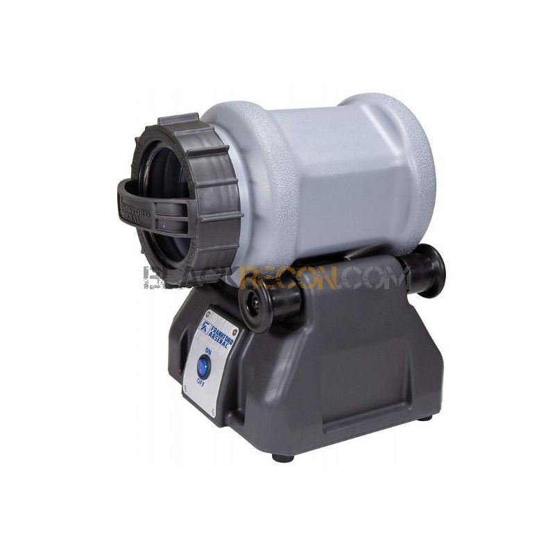

Es un tumbler, es este
https://www.blackrecon.com/limpiavainas-electronico-hornady-tumbler-m-2-220v.html
el día que naciste mucha gente reía a tu alrededor, vive tu vida para que el día de tu muerte mucha gente llore
Benelly
Mensajes: 1617
Registrado: 19 Ago 2021 21:34
Re: Tumbler y limpiezas de vainas
Mensajepor Benelly » 13 Sep 2024 19:35
mtjyv escribió:Es un tumbler, es este
es un tumbler vibratorio
pues con ese vas tirarte unas hora para que se queden limpias por fuera
y por dentro no se quedan limpias
tenias que haber comprado uno rotatorio
