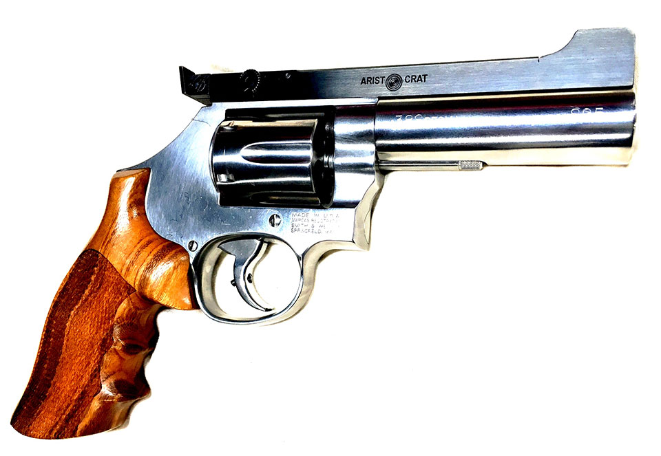

Hola Esfinge. El sistema Aristocrat podría servirte, se fabrica en acero y aluminio, según el peso que se desee, pero es caro, y no se si podrías obtenerlo en España, Brownells Iberica lo tiene en su catálogo, pero solo veo el de longitud de 6", aunque también lo hay en 4", y además hay que dejarlo pendiente,y no se alguien más lo podría traer, pero te lo comento, por si fuera de tu interés, y te adjunto algunas fotografías.

esparta escribió:Hola Esfinge. El sistema Aristocrat podría servirte, se fabrica en acero y aluminio, según el peso que se desee, pero es caro, y no se si podrías obtenerlo en España, Brownells Iberica lo tiene en su catálogo, pero solo veo el de longitud de 6", aunque también lo hay en 4", y además hay que dejarlo pendiente, y no se alguien más lo podría traer, pero te lo comento, por si fuera de tu interés, y te adjunto algunas fotografías.

Más fotografías.

Gracias por todo el curro que te has dado con la informacion.Es de agradecer, pero me puse ayer tarde a ultima hora en contacto con un armero de Vilafranca del Penedes, untio muy reputado, de los ultimos armeros de oficio que qudan y con unas fotos que le envie me comento que con un poco de fresadora y lima podiamos adaptar unas miras micrometricas perfectamente. Ya veremos como queda el "manolin". Reitero, gracias y saludos

Por cierto, asegúrate de que solo colocando un alza regulable es suficiente, porque en mi experiencia he coprobado que, al cambiar un alza fija por otra regulable, salvo que se trate de un alza de perfil muy bajo, también toca cambiar el punto de mira, o de lo contrario, los disparos saldrán tan altos que, a 25 m., ni siquiera entrarán en la diana.
