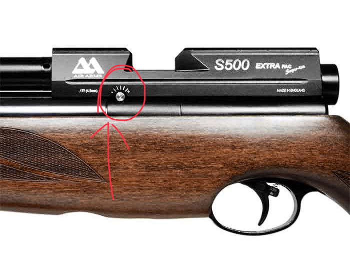

Otra opción sería este modelo de la marca entre otras más que montan el mismo sistema : Air Arms ( AA s500 /510 ) y aunque en este caso no lleva regulador instalado, tiene la ventaja de poder regular la velocidad de salida, entre los diferentes parámetros, 7,5j- 16j - 24j. Con una constancia entre disparos muy constante.

Digamos que esa pieza abre o cierra el puerto de transferencia, pero el gasto de aire, es siempre el mismo, lo mismo gasta a una potencia que otra, y no tengo claro que sea capaz de bajar hasta los 7,5 J.
Según mi punto de vista, para mi, no les veo gran ventaja, pues a cada movimiento de esos mandos de reglaje, va a cambiar el punto de impacto, y tener que andar a regular el visor, y al final, si andas mucho con ese mando, perderás más tiempo regulando el visor, que tirando.
