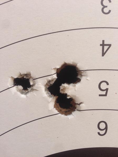

Hoy sesión intensiva a 100 metros a pesar de los 40º que hoy nos disfrutamos por estas tierras ilicitanas
He empezado con la carga de 38 grains S3 y vaina del 357 de sémola, pero teniendo que coger referencia de puntería en el borde inferior del blanco lo que hace que sea difícil tener una buena referencia tanto en dirección como en elevación
Ha habido alguna agrupación decente aunque la pena es que no siempre en el mismo sitio
Por cierto, he estado enfriando el fusil utilizando las bolsas congeladas que usualmente se utilizan para lesiones musculares.

Luego he subido a 50 grains (también con sémola porque parece que siempre cierra mas las agrupaciones que sin ella) y he utilizado para apuntar el procedimiento de coger solo la punta del punto de mira en el vértice de la escotadura del alza y metiendo el negro del blanco dentro de la V
Es con diferencia la mejor manera de apuntar con miras abiertas y aunque ha habido un esperanzador comienzo con un par de dieces la verdad es que la cosa ha andado desperdigada

Finalmente y para ver si este sistema de coger las miras le iba bien a la carga de 38 grains y nos evitamos las dudas sobre estar apuntando correctamente, me he decidido a hacer una "prueba de estrés" al bicho, ya que le he metido 15 disparos seguidos (ya los geles estaban calientes) con cargas preparadas a "ojímetro" en el campo y empleando un grupo de proyectiles que tenían en el culote burbujas algunas mas grandes que las cuevas de Altamira........... lo dicho, era simplemente una prueba de "resistencia" para ver si pillaba altura correcta y si el fusil llegaba a los cuarenta disparos sin limpiar y sin problemas de asiento de la bala al cargar
La cosa no ha ido del todo mal pues casi todos los proyectiles se han quedado en lo negro, no ha habido problemas con el rascado al cargar (y cuarenta y cuatro disparos no son pecata minuta) y parece que puede ser un buen sistema de apuntado para esta carga
La semana que viene iniciaremos la doma desde este punto, con la carga de 38 y apuntando con el punto en el vértice de la mira que sin duda es mucho más preciso que enrasar al borde de la V

El cinco alto ha sido tras un chis-pun en el penúltimo disparo
