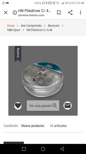

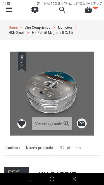

He visto estos que también son pesados sabes si van bien ?

Sisco1968
Mensajes: 1604
Registrado: 18 Jul 2019 15:23
Re: Consejos (se aceptan de todo tipo)
Mensajepor Sisco1968 » 05 Ago 2019 22:07
en la tapa HN pone el mínimo de julios que recomiendan,en este caso 25j, los Rabbit son para PCP, por supuestos guiados
Y los JSB pesan más de 13 grain, casi un gramo...como un balín de 5.5
Yo creo que con los que te he puesto mejorará algo la cosa, dentro de lo que puede dar de sí esa carabina claro
Sisco1968
Mensajes: 1604
Mensajepor Sisco1968 » 05 Ago 2019 22:14
En la tapa lo pone claro, solo para PCP
